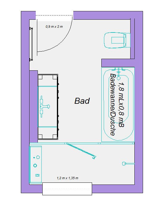

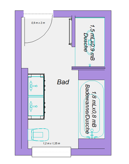

Wanne vorm Fenster empfinde ich als Notlösung. Wäre nicht so meins. Muss man sich immer rüber beugen und raus gucken geht gar nicht.
Dusche hingegen ist cool - gerade wenn's eng ist:
Grundriss eines Badezimmers (Bad) mit Tür oben links, Badewanne rechts und Waschbecken links.
Helles Badezimmer mit Glasdusche, Badewanne links, Doppelwaschtisch rechts und Orchidee.

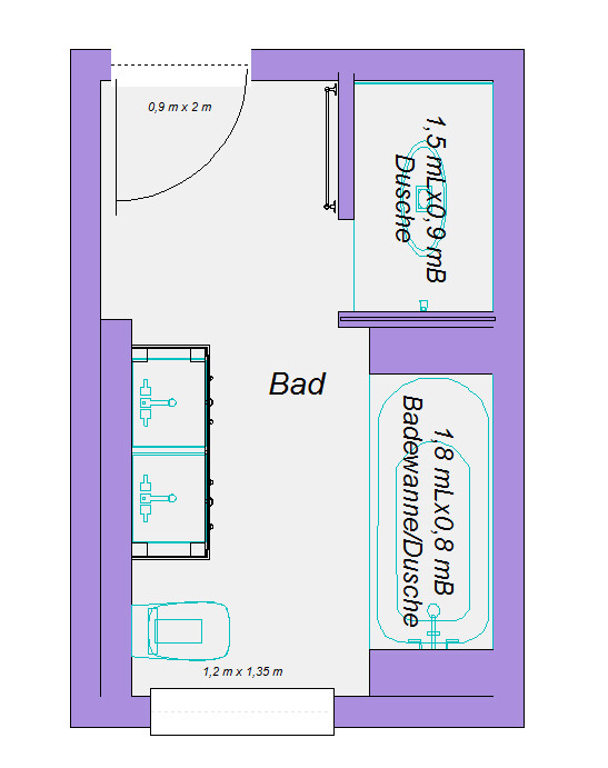

Alternativ:
Badezimmer-Grundriss: Badewanne rechts, Dusche oben rechts, Doppelwaschbecken links, Tür oben links

Patricck, wie lang ist denn bei dir die komplette Wand an der die lange Seite der Dusche ist?

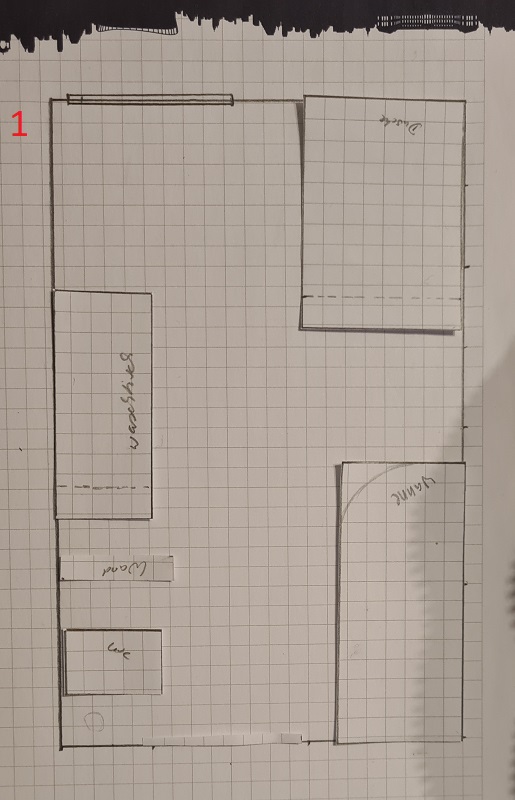

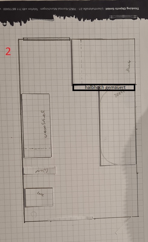

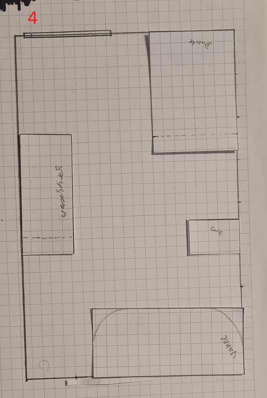

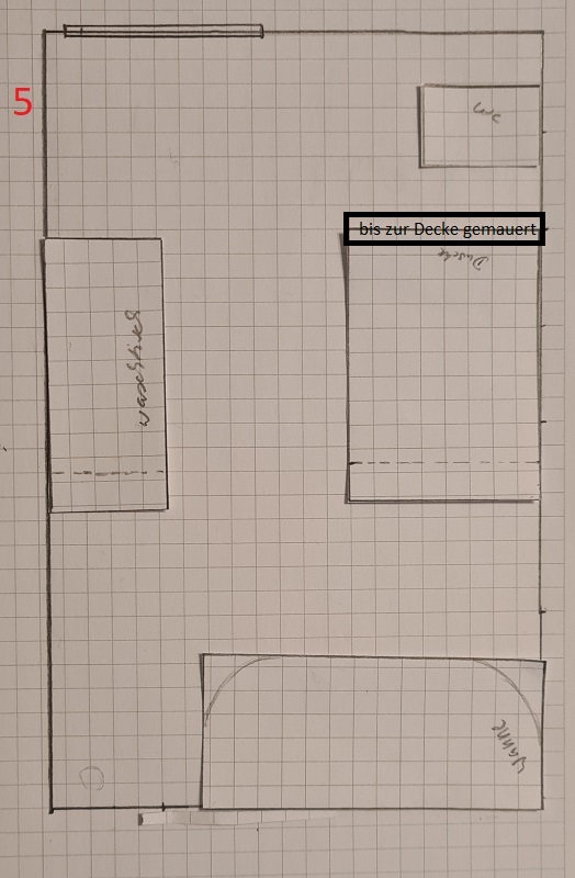

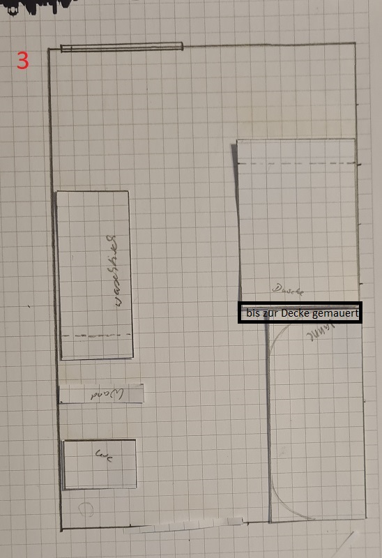

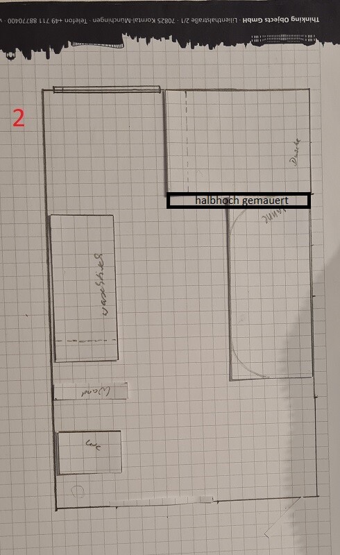

Hier mal ein paar Papier-Bäder, am liebsten mag ich ja Nr. 5, 4 und 1. Bei 5 ist die Abtrennung vom WC echt super, aber ich frage mich wie es wirkt wenn da links gleich sone Wand kommt. Irgendwie hatte ich mir die 4m Länge im Bad auch größer vorgestellt :p
Was denkt ihr dazu?

Patricck
Patricck
Die Glas Wand hat 2m und ch glaube die Mauer Wand sind nochmal ca 80.
Die Sitz Mauer sind 40 wenn ichs noch recht weiß.
Eigentlich wollte wir die Wanne unterm Fenster. Aber so wie es nun ist, ist es gut man kommt hin zum öffnen.
Das Bad wurde geplant nachdem die Dachplanung fertig war.
Bertram100
Ich würde 5 nehmen und Dusche und Bad tauschen. Die Wand die die Dusche braucht, ist ja schon da. Und dann eine halbhohe Schamwand am Ende der Dusche. Dann steht das WC im Tageslicht, aber nicht so prominent gleich am Anfang.
