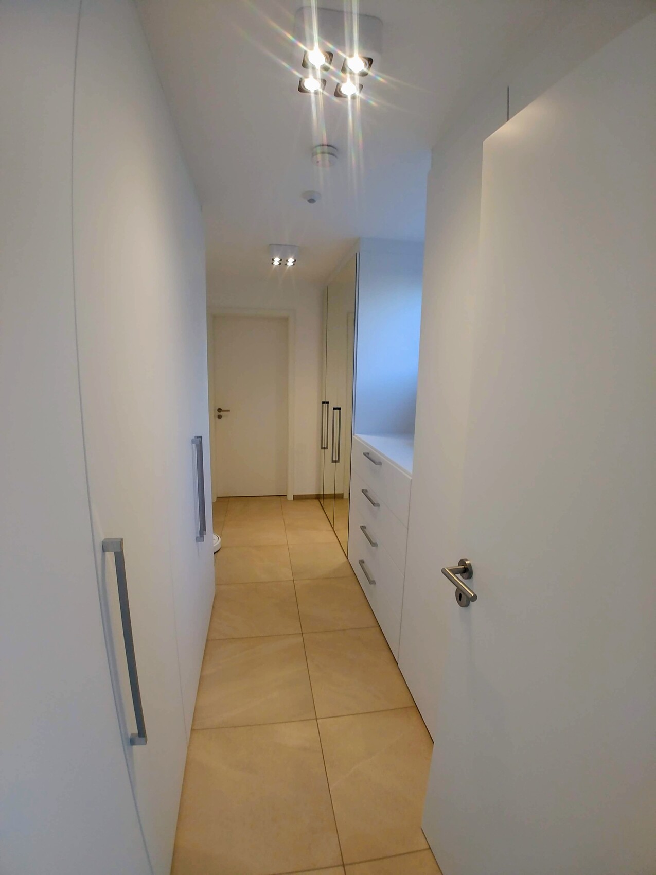

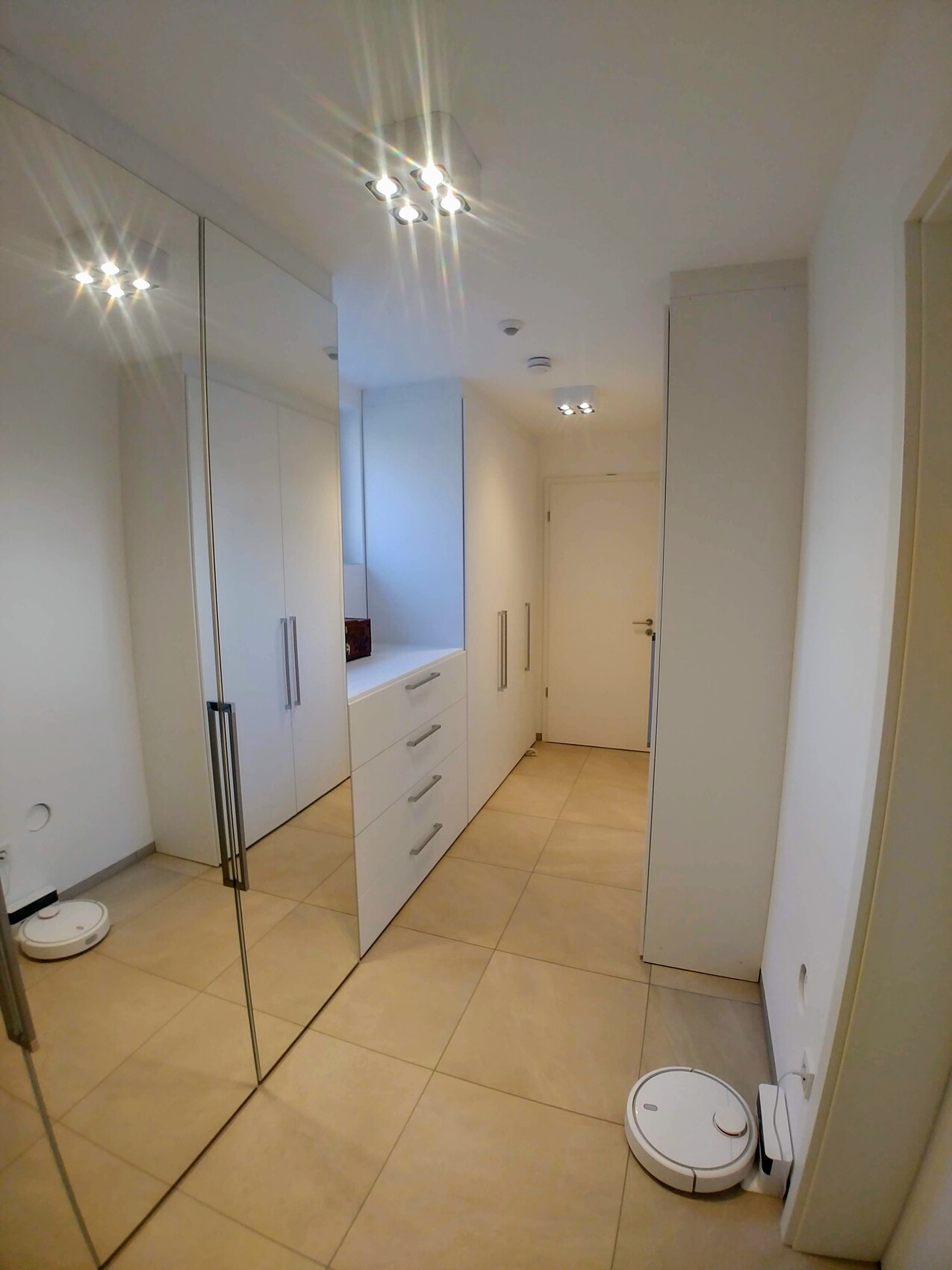

Nochmal bzgl. dem Thema mit der Breite einer Ankleide/Schrankraums:
Anbei paar Bilder von uns.
Da wir das Haus noch mal 25cm schmäler gemacht haben, blieb uns in dem Fall nichts anderes übrig, als das von der Ankleide weg zu nehmen.
Heraus gekommen ist ein Rohbaumaß von 2,135m. Lang ist die Ankleide 4,40m.
Auf der Außenwand mit dem Fenster sind die Schränke normal tief (64cm), auf der Innenseite mindertief (46cm). Übrig bleibt eine Durchgangsbreite von 1,02m.
Das ist in Ordnung, aber natürlich hätte ich es lieber breiter gehabt.
Neben dem Saugroboter steht normal noch der Wäschekorb.
Dort möchte ich noch eine Sitzbank an die Wand/Schrank montieren, die beides verdeckt.
Die Ecke müsste man dann abrunden, um nicht immer dagegen zu laufen.
Heller begehbarer, weißer Kleiderschrank mit Spiegelfronten und zwei Saugrobotern.
Schmaler Flur mit weißen Schränken links, Schubladen rechts, beige Bodenfliesen, Deckenleuchten.
j.bautsch
cool, vielen dank.
ja die 25cm fehlen dort echt, mit ihnen wäre es sicher deutlich entspannter geworden, aber so geht es zumindest einzeln auch ganz gut denke ich.
matte
Ja, definitiv.
In schwarz wärs ne Vollkatastrophe
So haben wir uns recht gut damit arrangiert. Natürlich wär breiter = schöner, aber so is es halt. Und letztlich is es nur ein untergeordneter Schrank-/Durchgangsraum.
