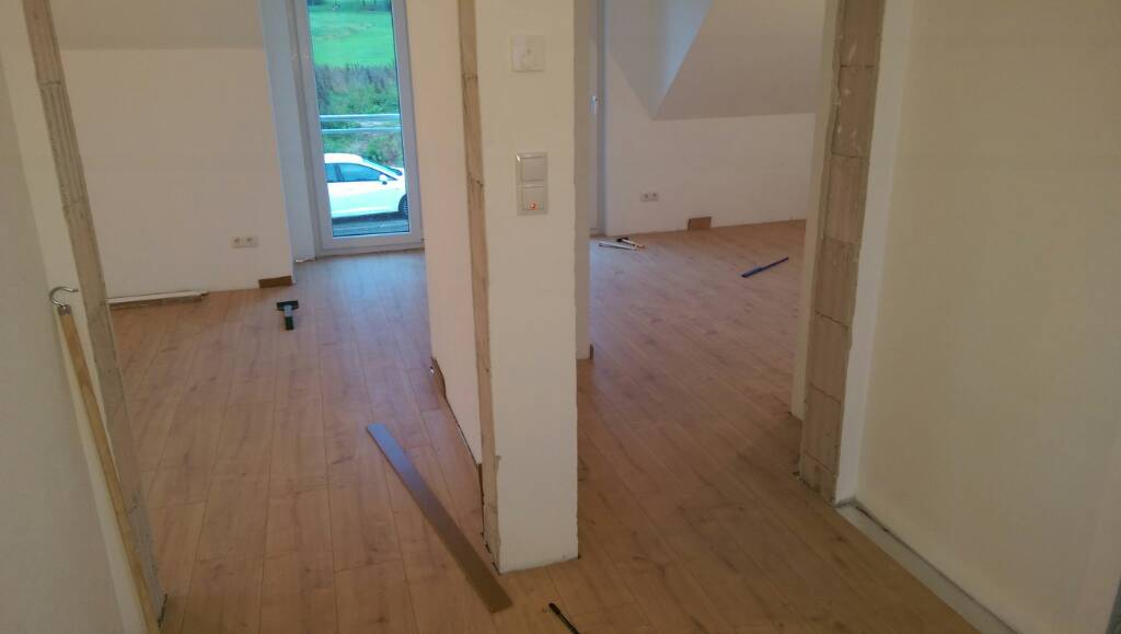

Wollte so Kinderzimmer 1 + Kinderzimmer 2 über den Mini Flur durchlegen - die längsten Bahnen haben ca. 6m
6 m sollten kein Problem sein, erst recht nicht bei Laminat. Parkett ist da kritischer, das verspannt sich dann schon mal und fängt an zu knacken. Die Temperaturunterschiede zwischen den Räumen sind da auch nicht so das Problem, eher die unterschiedliche Luftfeuchtigkeit zwischen Sommer und Winter. Das sind dann vielleicht 60 % gegenüber 40 %. Und wenn dann jede Diele nur 1/10 mm arbeitet hast du bei Parkett fix Ärger.
Laminat ist da aber unkritischer.
Viele Grüße,
Andreas

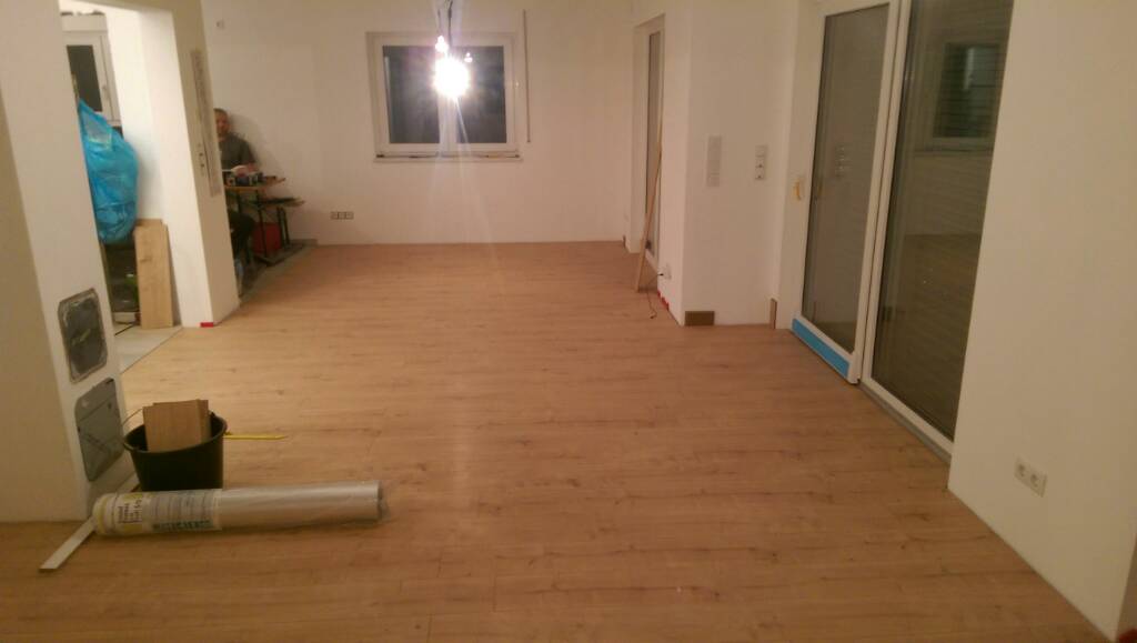

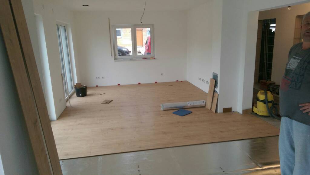

Bin jetzt auch all in gegangen und habs durchgezogen... werde berichten ob es ein Fehler war - Jetzt schaut es erst mal genial aus und auch unser Wohn/Esszimmer ist seit heute ein kleiner Tanzsaal
Freue mich jetzt schon, dass ich mich am Montag auf Arbeit vom "Urlaub" erholen kann...
Es bleibt festzuhalten, dass die Eigenleistung Malern und Bodenlegen nicht so leicht von der Hand ging wie gedacht.
Ohne sporadische Hilfe von Freunden und extrem viel Hilfe von Papa / Schwiegerpapa wäre das in zwei Wochen nicht zu schaffen gewesen. Habs grob überschlagen: ca. 250 Arbeitsstunden gegenüber GU haben wir dadurch knapp 7000€ gespart
Jupp, man unterschätzt das schnell. Wir haben damals in 9 Tagen etwa 230 qm Fußboden gelegt und 16 Türen gestellt. Hatte danach 1 Woche lang Muskelkater...
