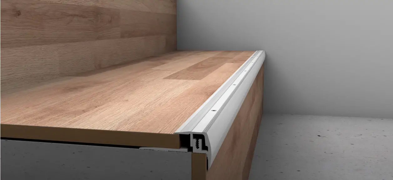

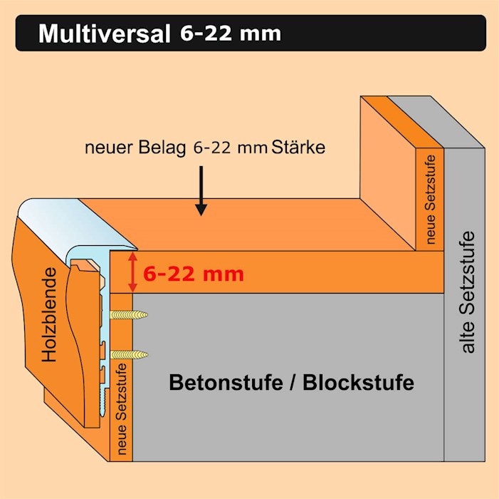

Ich habe etwas gesehen, das ein Treppenkantenprofil aus Aluminium verwendet (wie auf den beigefügten Fotos). Das sollte mit geringer Dicke und ohne Gehrung funktionieren, denke ich.Weißt du, ob das stabil und einfach zu installieren ist?
