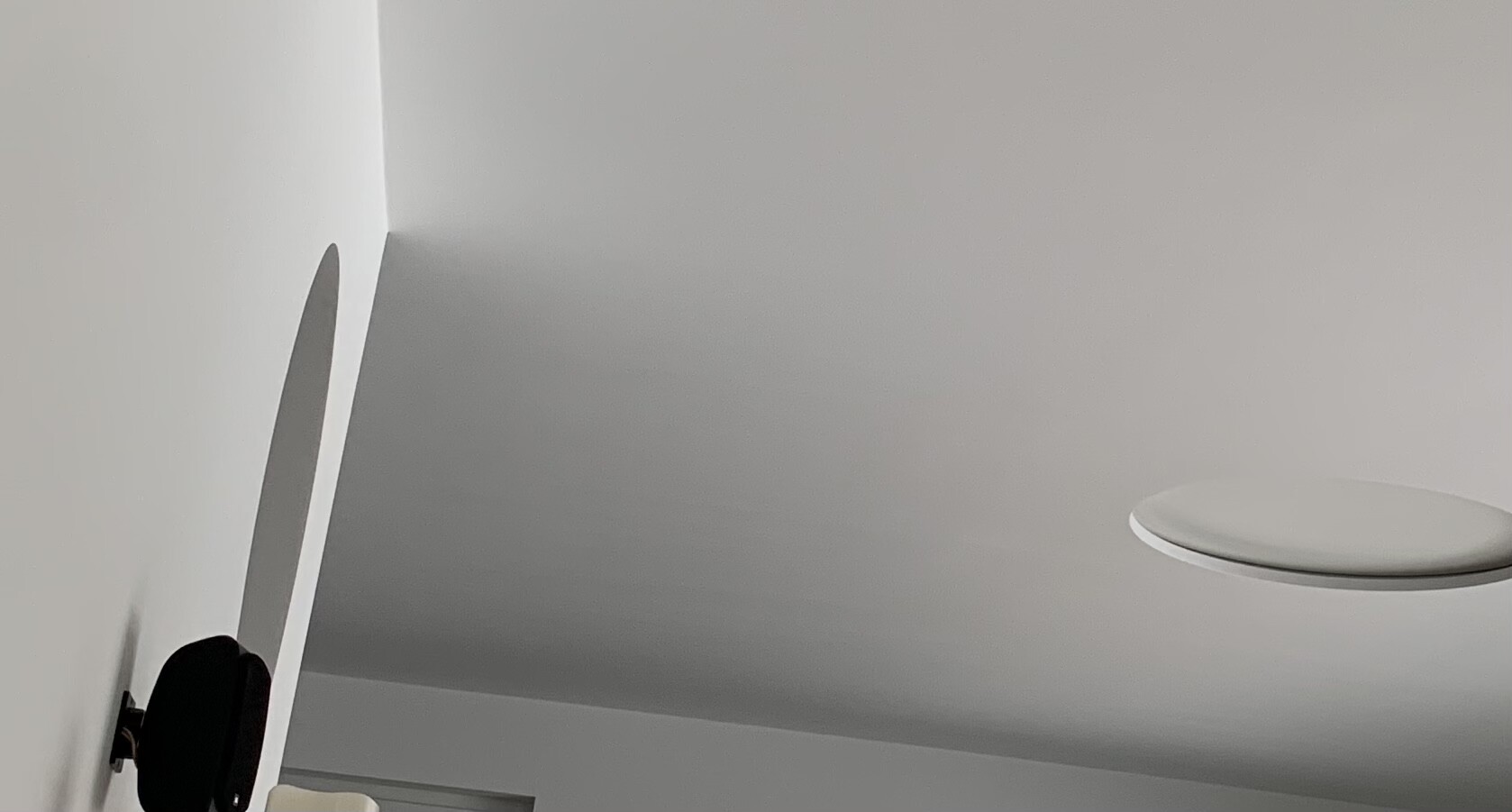

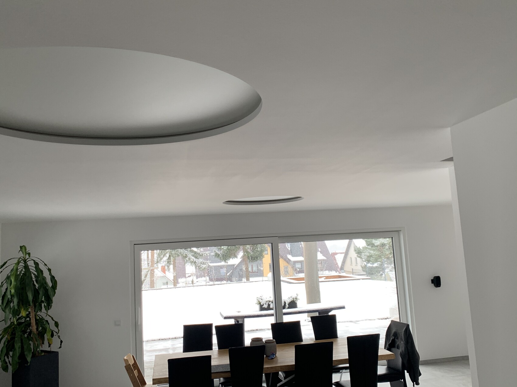

im Streiflicht sieht man schön wie breit die Rolle war.
Wenn die Ursache für die Streifen ist, dass die Farbe nicht richtig deckt, könnte ein dritter Anstrich helfen.
Wenn die Farbe "nur" Schatten wirft, wurde sie beim Auftragen nicht gut verteilt.
Ob es entscheidende Unterschiede bei der Konsistenz von Wand-Farben gibt, weiß ich nicht, aber das "im Kreuz-system" zu streichen etwas Können und Disziplin verlangt, habe ich gelernt ...
Ein nach meinem Geschmack einfacher Trick kann auch sein, zu sagen:
"Egal - ich lass' das jetzt so!"

das sieht mir aber nicht nach einem Problem mit der Farbe aus.
Eher als würde man die Unterkonstruktion "durchsehen".

Also sagst du, es liegt am Maler?
Die Jungs haben nicht längs, sondern quer zum Schiebeelement gerollt...sieht man ja auch
