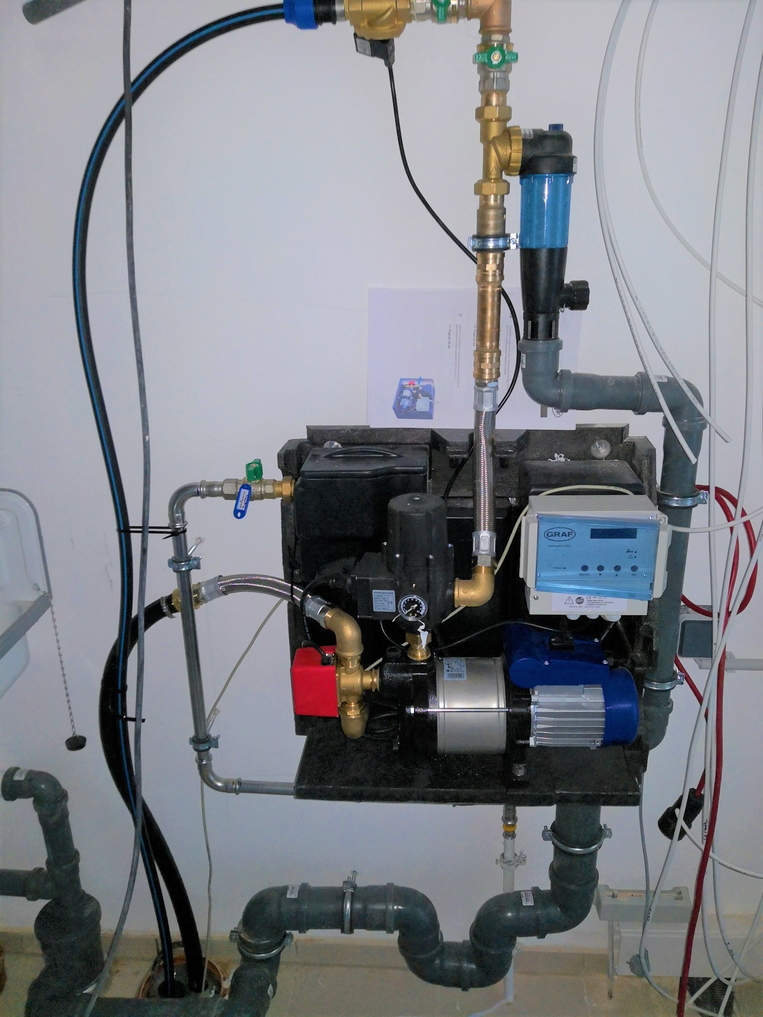

Eigenleistung Technikeinbau Zisterne (Füllstandmessung, selbstspülender Filter) und Hauswasserwerk mit TW-Nachspeisung für WCs mit Regenwasser erledigt (Rohrschellen und saubere Leitungsführung folgt noch):
Hatte es auch vor mit wc und Waschmaschine...letztens sagte ein Verkäufer, dass sich es nicht bei mir lohnen würde, da der Ertrag bei mir zu wenig sei....keine Ahnung nun.

@tumaa wirtschaftlich rechnen tut sich der Anschluss an die WCs normalerweise nicht (zusätzliche Verrohrung, Pumpenbetrieb usw.). Ebenso werden die WCs meist stark verschmutzt da der Filter nur Schwebstoffe filtert. Je nach Wasser bilden sich Ablagerungen. Bei der Waschmaschine würde ich es nie machen. Dann noch eher ein Warmwasseranschluss falls die Waschmaschine nahe an der Heizung bzw. Verteiler ist (kurze Verrohrung).
Dein Regen/Brunnenwasser nimmst du lieber für den Garten.

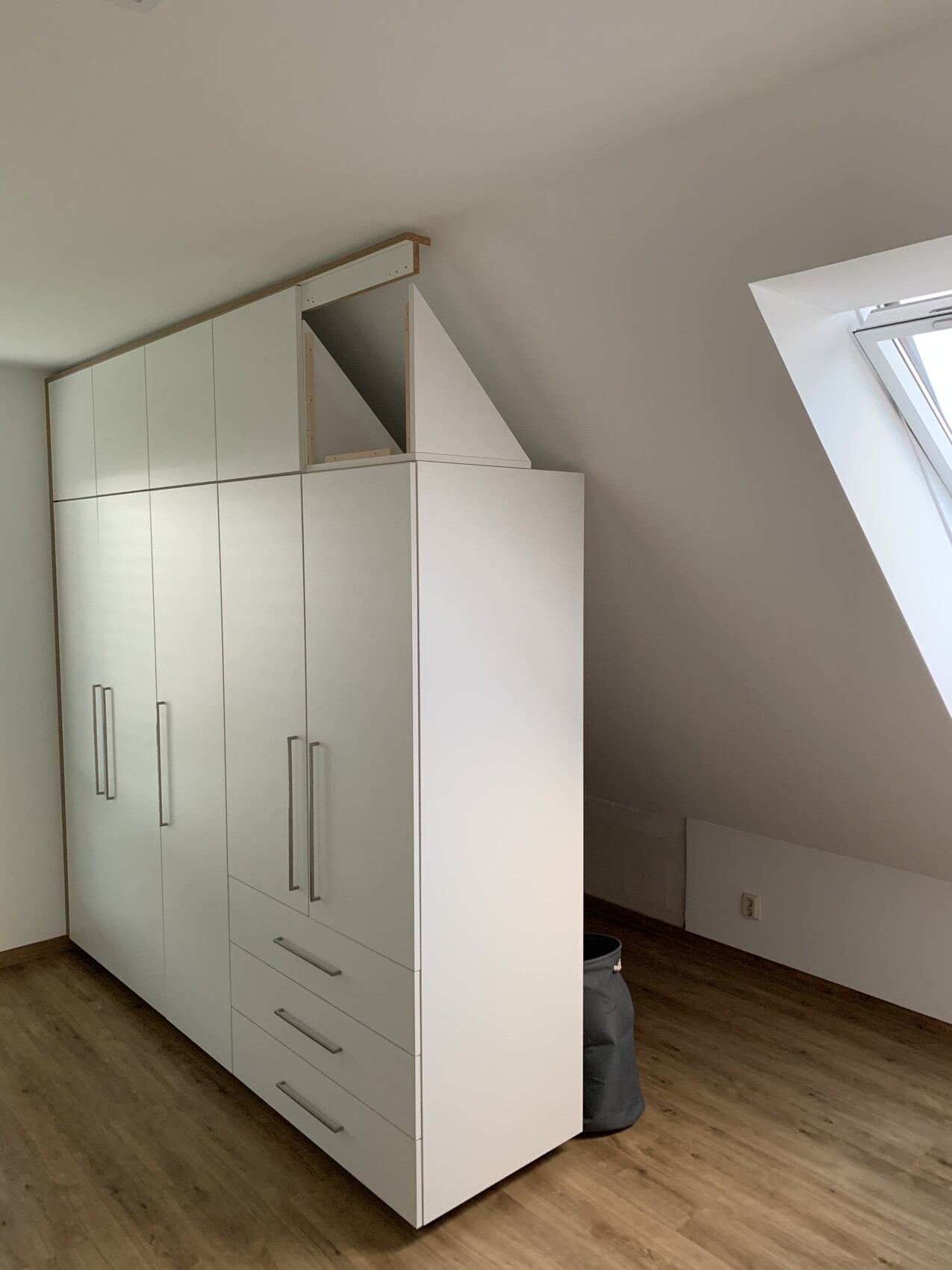

Wie wirst du das mit der Schlafzimmerschrägen lösen?
Morgen
Der Schrank bekommt seitlich auch eine Verblendung, diese bekommt noch Halen und eine Ablage wo man Klamotten darauf legen kann.
In der Schräge wird ein „Rahmen“ gebaut und ein fahrbarer Teil zum herausschieben. Dann komme ich in das „Lager“ hinter dem Schrank wo Koffer etc. stehen sollen.
