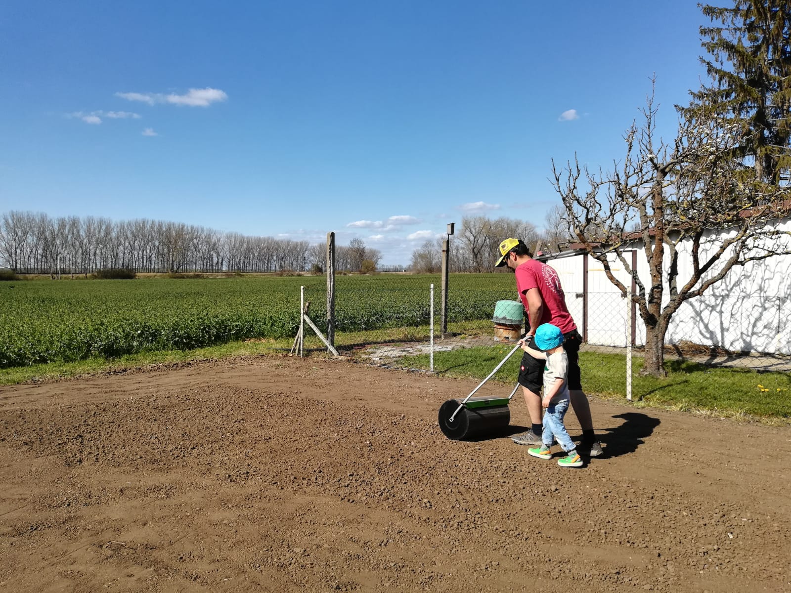

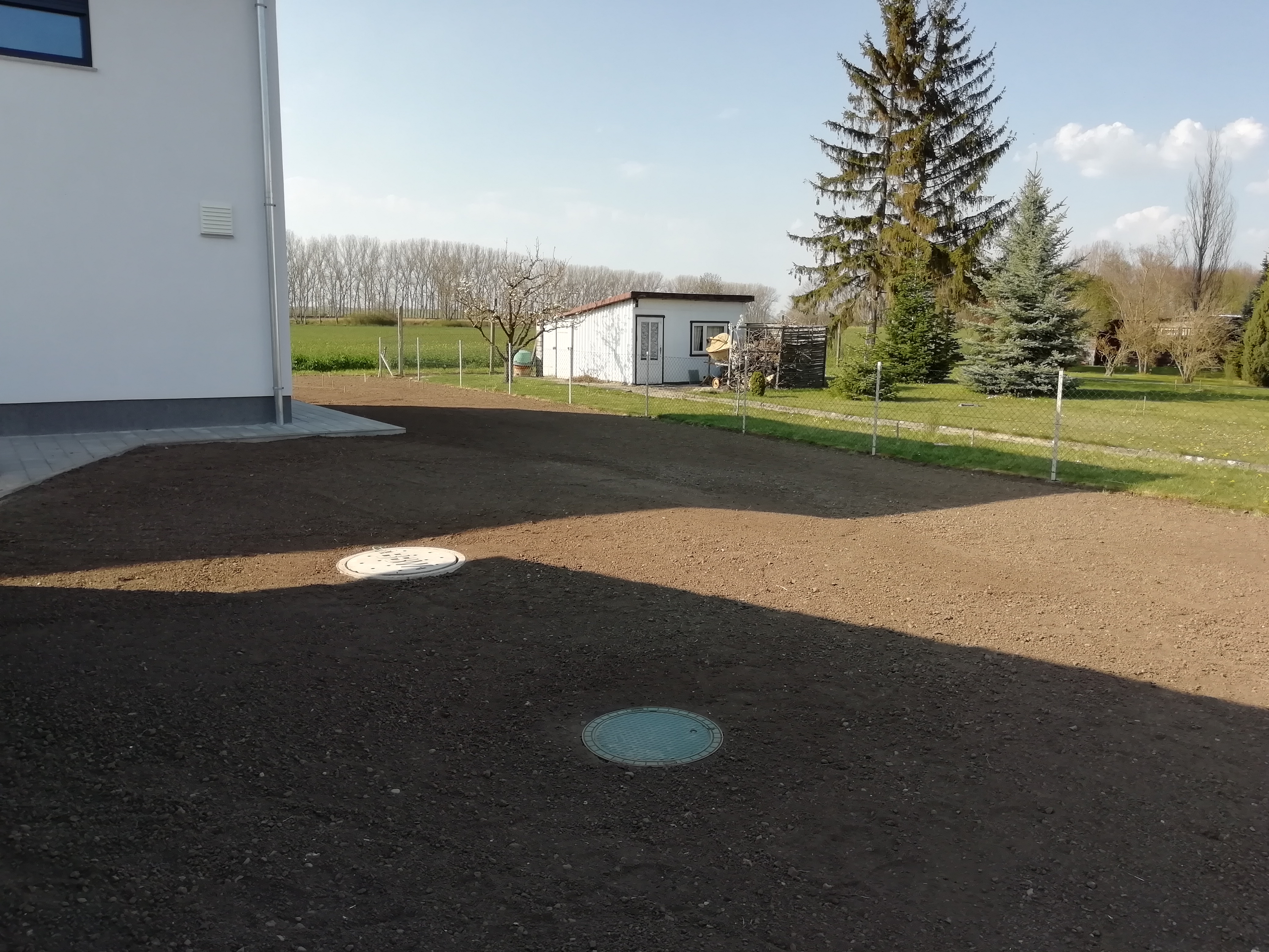

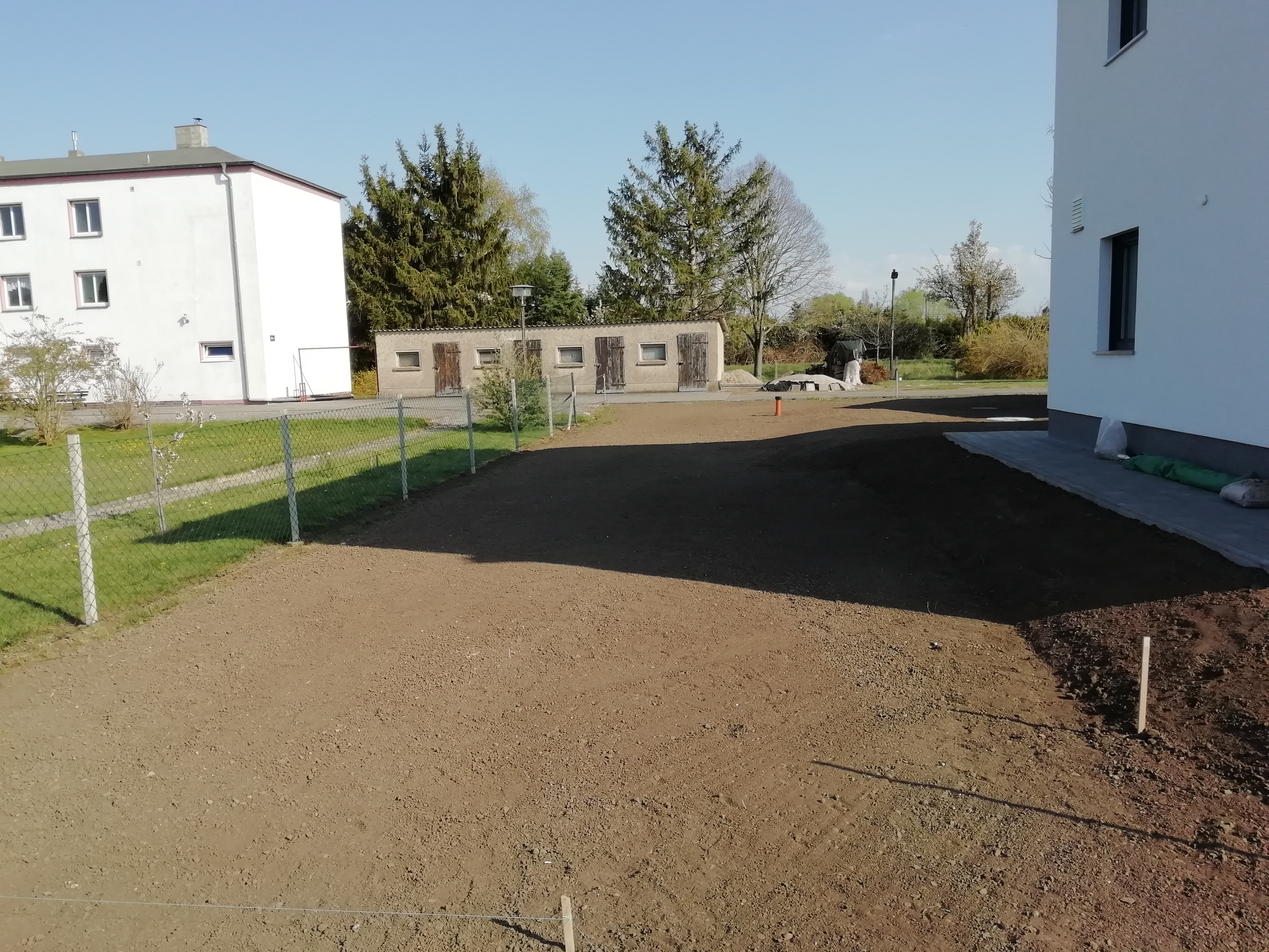

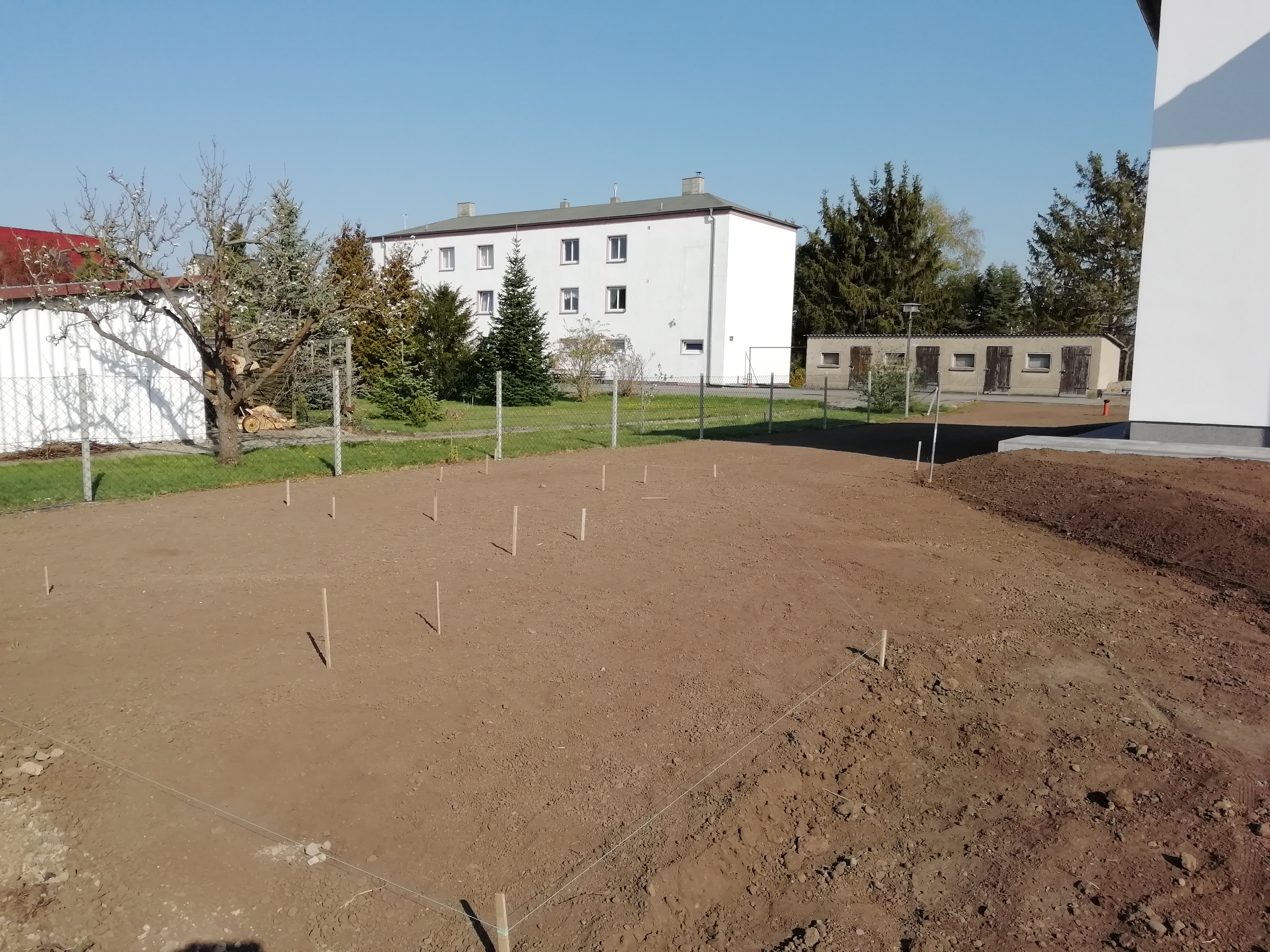

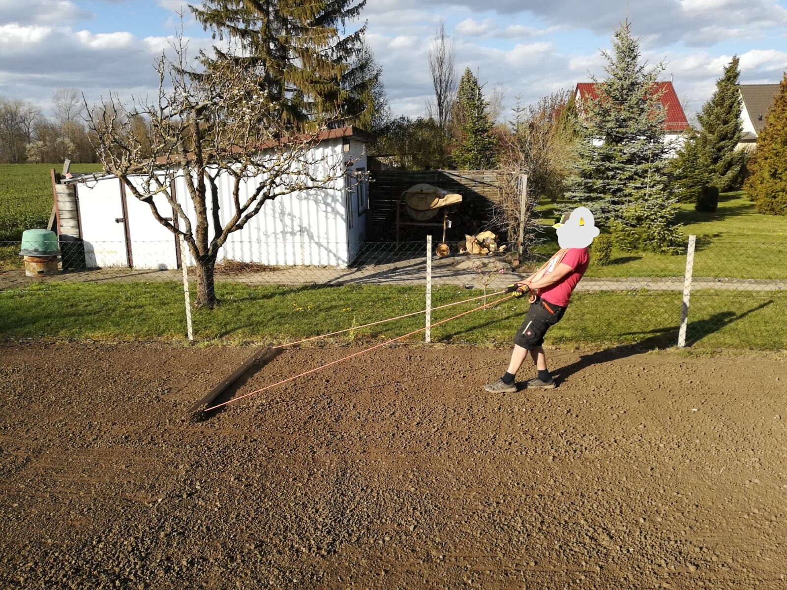

Da wir ja alle brav Zuhause bleiben sollen, haben ich mich nachdem wir Dienstag die 50t erde grob verteilt haben, dran gemacht und das Gelände modelliert.
Als erstes zig Mal mit der Motorhacke durch um es aufzulockern.
Im Anschluss einmal mit der walze drüber und dann mit dem Nachbarn grob glatt geharkt.
Als letztes bin ich dann wie ein ackergaul mit meinem abzieheisen unzählige Male über die Fläche um es glatt zu machen wie ein babypo.
Mann und Kind rollen eine Bodenwalze über Erde auf Hof, Felder im Hintergrund
Person zieht Seil, das an einer Holzlatte im Kies befestigt ist, Hof im Hintergrund

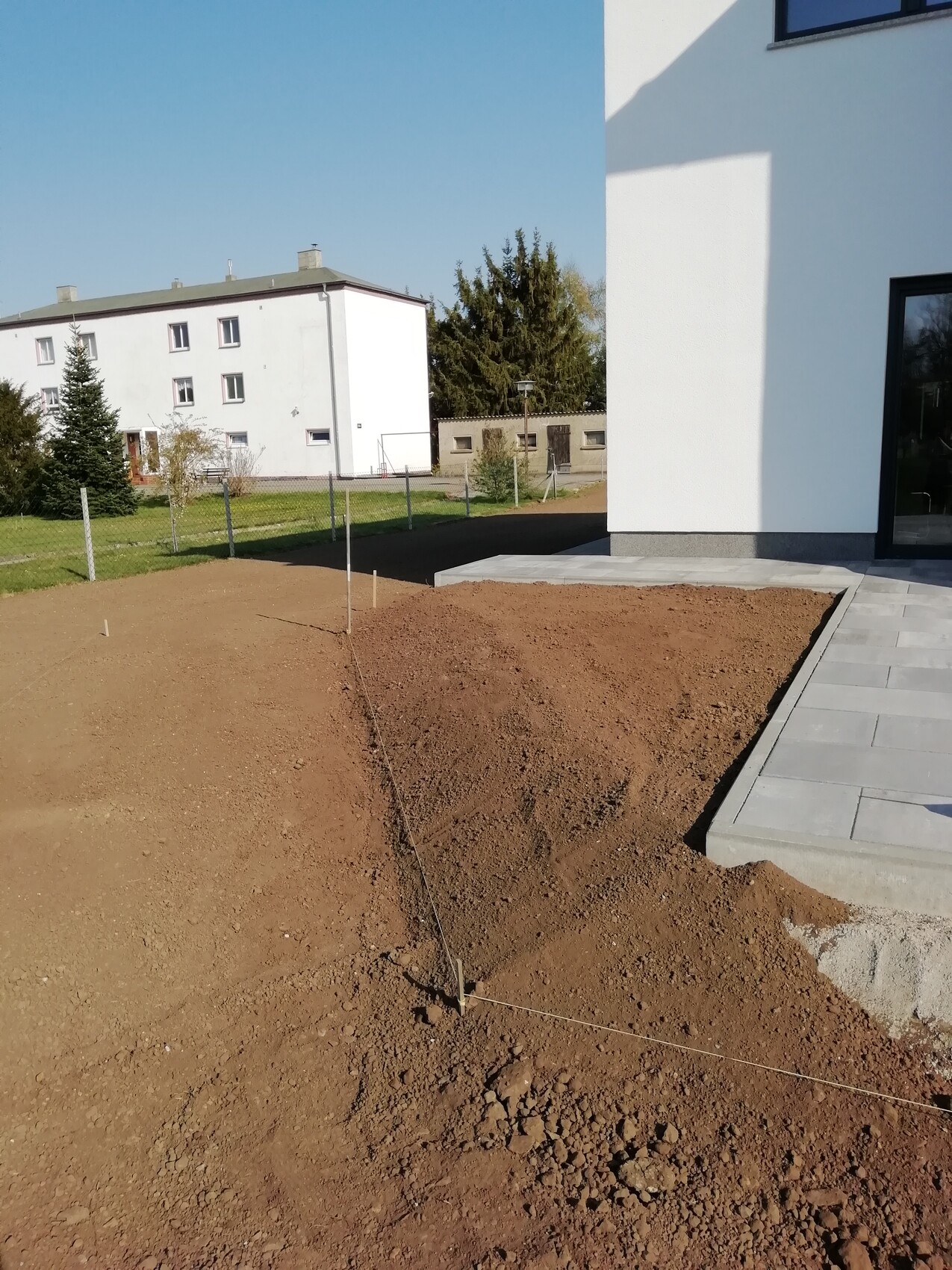

Ach ja zwischendurch habe ich noch die schrägen und die Ecke an der Terrasse modelliert.
Baustelle neben modernem weißen Gebäude; Erdreich, Schnüre und Pfosten markieren Grundriss.

Und durch dein Abzieheisen ist der Boden quasi selbstständig glatt und eben geworden?
Das war die Idee meines Nachbarn. Als ich mit walzen fertig war, hätte ich fast heulen können wie uneben alles war.
Dann hat er mit zwei Winkeleisen gegeben. In einem haben wir Löcher gebohrt und dann den strick durch.
Anfangs habe ich das Eisen so gedreht, das zwei enden unten sind und die Spitze nach oben zeigt. Dort hab ich einfach das zweite Eisen draufgelegt für mehr Gewicht.
Und dann gib ihm Sechse. Immer rauf und runter, auch Mal leicht schräg gezogen. Es wurde dann von Mal zu glatter. Dann hab ich das Eisen umgedreht und nur noch die flache Seite wie auf dem Bild wieder zig Mal drüber gezogen.
Irgendwann sieht man dann, wo noch was fehlt um dann wirklich eben zu werden. Dort habe ich dann sukzessive Karre für Karre zusätzlich weiteren Mutterboden abgekippt, grob mit der Harke verteilt und im Anschluss wieder abgezogen.
Und immer aus anderen Blickwinkeln geschaut.
Erschwerend bei mir kam hinzu, dass ich keinen gesiebten Mutterboden hatte. Dadurch wurden immer wieder größere steinharte erdklumpen (daumengroß) aufgewühlt. Die habe ich dann wieder abgesucht.
Wenn man gesiebten Mutterboden hat sollte es deutlich besser gehen. Die Tage will ich dann die Saat einbringen.

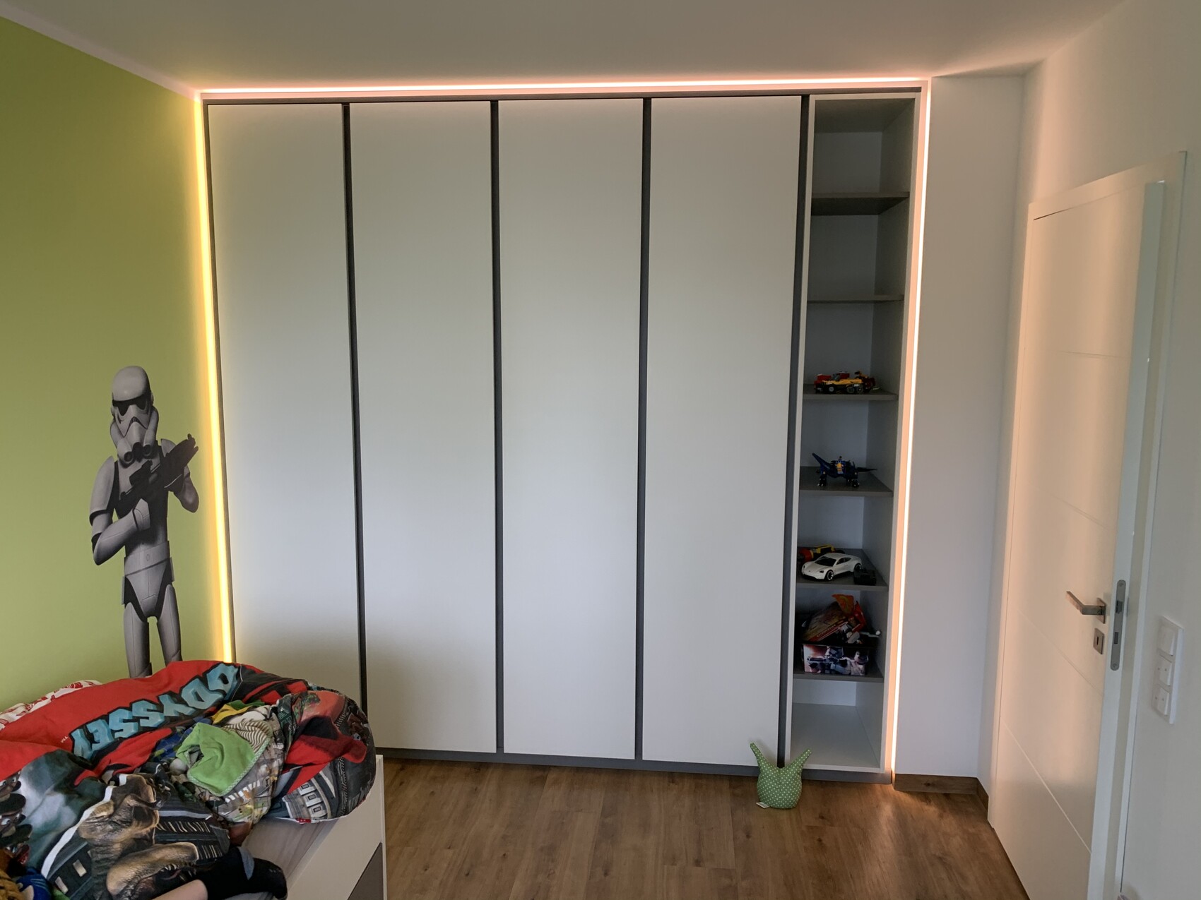

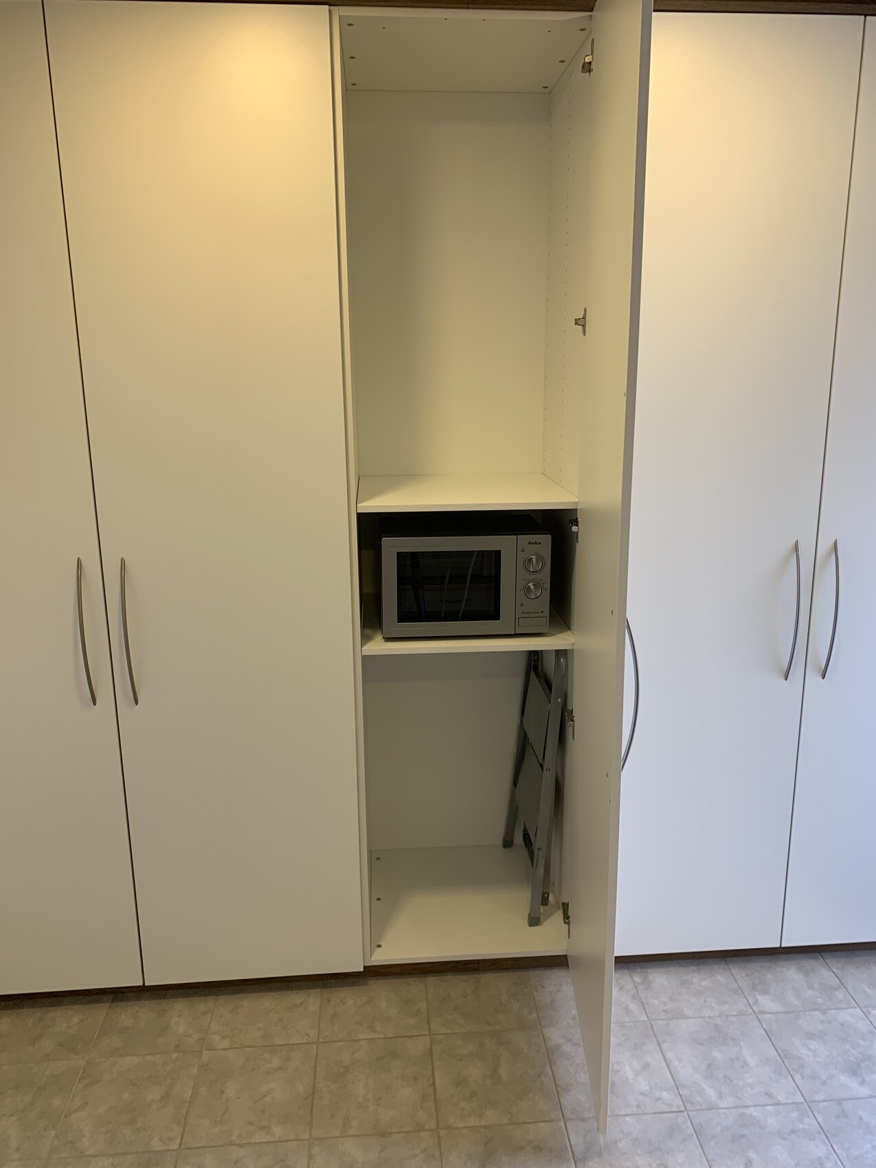

Hier gab es auch weitere Möbel.
Im Technikraum habe ich nun meinen Schrank bekommen, für Gartenstühle, Sitzauflagen, Staubsauger etc...da geht ordentlich was rein
und der Kleine hat endlich seinen Schrank und sein Bett mit Schublade und Zweitschlafplatz bekommenich durfte gleich 3x in seinem Bett schlafen und er unten.
In das Regal kommen noch so Ikea Stoffkübel rein in verschiedenen Farben.
