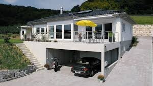

Wenn ich mir das Foto anschaue fällt ein Höhenunterschied insbesondere Richtung Nordost - Ecke des Grundstücks auf (Basierend auf der Höhe Straße, bzw. des Hauses im Osten). Die Hecke wirkt, als ob sie auf einer Böschung von der Straße her gesehen gepflanzt ist. Ist anhand des Bildes schwer abzuschätzen, aber ich vermute ca. 1m? Habt ihr da genauere Angaben?
Bei einer Anordnung der Stellplätze/Carport im Nordosten muss das Berücksichtigt werden. Falls es da um > 1,5-2m geht würde sich ein (Teil-) Keller mit Stellplätzen unter dem Haus anbieten? Ich würde jedenfalls versuchen, dass die Terrasse des Haus nicht unterhalb der Höhe des Fussweges liegt, sonst können dir Leute, die dort vorbeilaufen wunderbar auf die Terrasse und ins Wohnzimmer schauen.
Außenansicht eines modernen weißen Hauses mit Terrasse, gelbem Sonnenschirm und Garage darunter.
