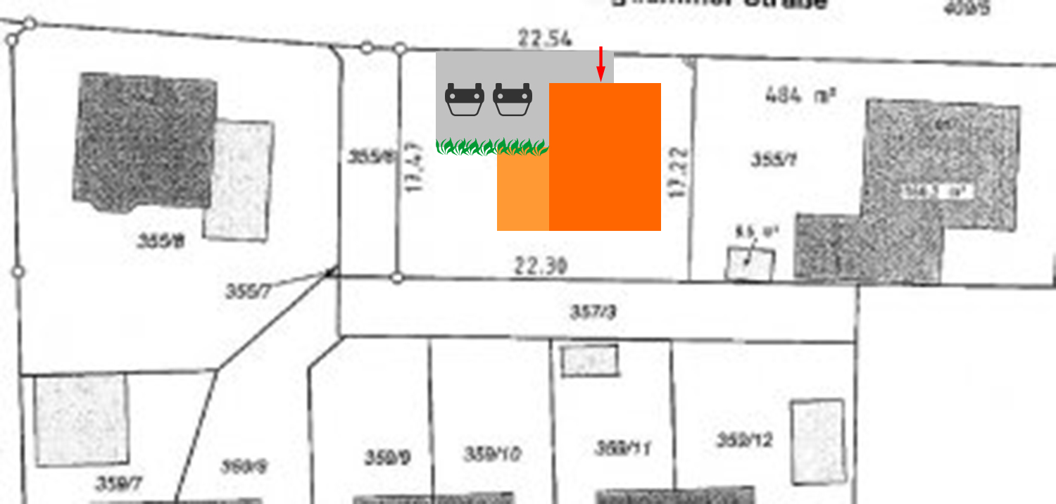

Vorstellungen vom Haus habe ich und in diesem Thread gings mir erst mal darum, wie man ein Haus auf diesem Grundstück am besten platzieren sollte und welcher Haustyp dafür gut geeignet ist, da mein Mann und ich unterschiedliche Auffassungen haben.

Das Grundstück ist klein und die Möglichkeiten überschaubar. Hier mal eine Variante, einfach, um mal einen Anfang zu machen mit Südterrasse:
Grundstücks-Lageplan mit Gebäuden links und rechts; zentrale orange Markierung.
Leider ist mir nicht klar, ob das ringsum befahrbare Straßen oder vielleicht nur Gehwege sind. Viel Platz bleibt bei dieser Variante nicht bis zum Zaun, fürchte ich. Was verstehst Du unter "netter Garten"?

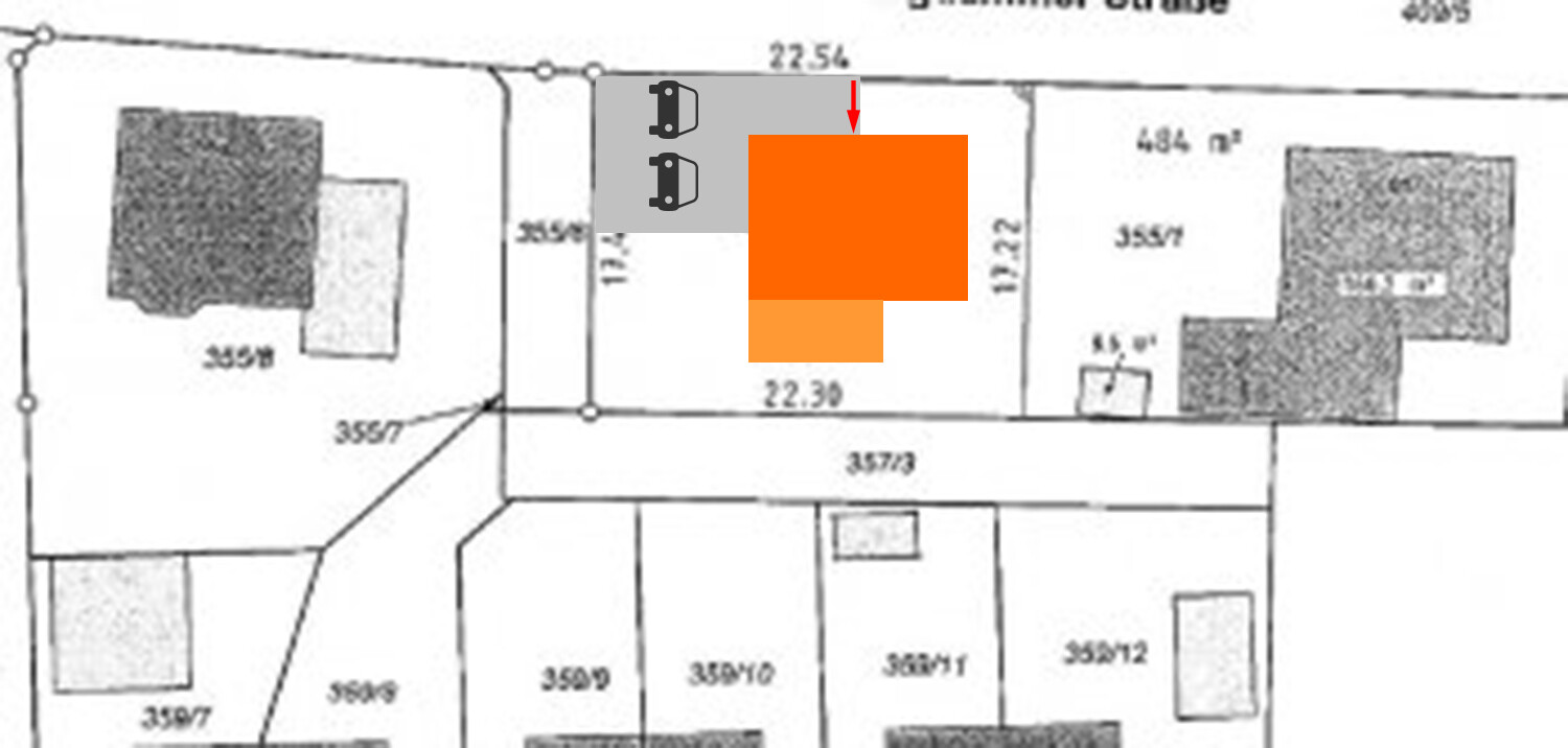

Oder vielleicht lieber drehen?

Du bist super, danke!
Das Ringsum ist die Zufahrt zu den Häusern in der zweiten Reihe. Dort befinden sich auch die Parkplätze der Häuser direkt an der Zufahrt, also da wo die Südterrasse eingezeichnet ist.
Daher würde ich die ich zweite Variante bevorzugen.
Mit „netten“ Garten meine ich sowas wie, genug Platz für eine Terrasse und die Spielgeräte meiner Tochter, z. B. ihr großes Trampolin.
Das Auto hätte ich eigentlich gerne direkt an der Grenze zum Nachbarn, um keinen Platz zu verschenken und wegen genannter Gründe mehr Platz im Garten zu haben.

Ich seh die Auffahrt auch eher im Osten... und dann der Garten im Süd und West. Wenn das eingewachsen ist, stören die 2-3 Autos auch nicht, die da langfahren.
