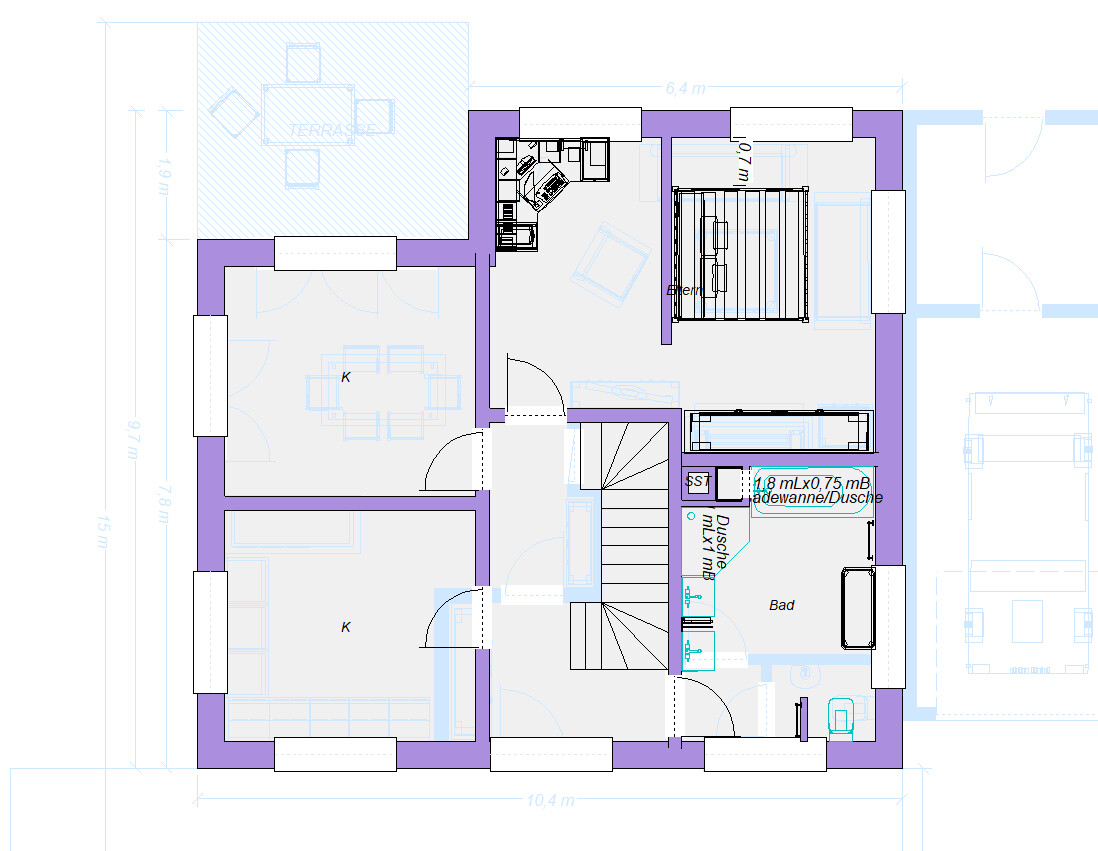

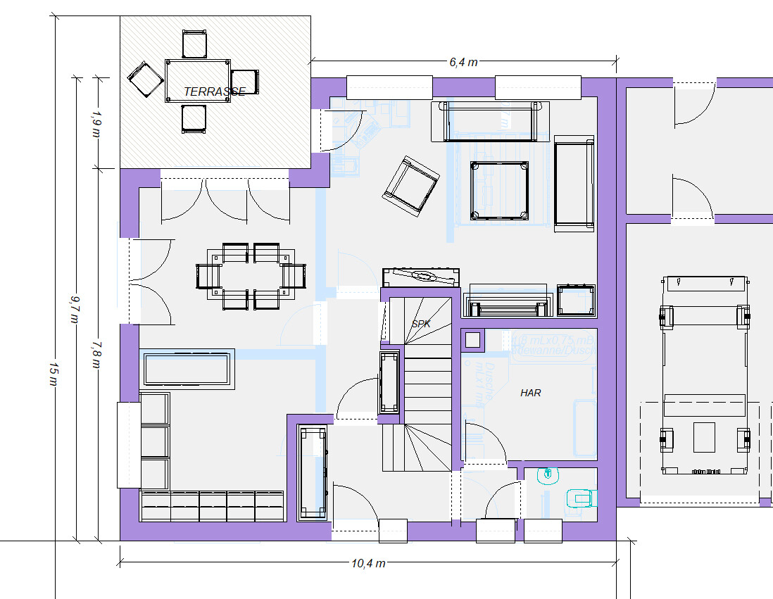

Zugegeben ist der Eingangsbereich recht knapp, aber er wirkt nicht so, da die Treppe das Gefühl von Raum lässt. Die Küche ist mit 5er Zeile ausgereizt, den Rest müssen die Unterschränke unterm Fenster schaffen.
Terrassenlage und -größe imho optimal. Ebenso Kamin mit Esse.

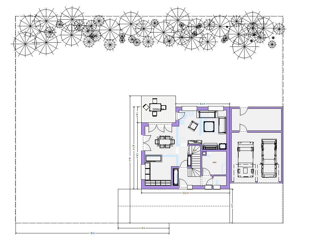

Ich bin kein Autofreak, aber 4m breite Straße - reicht das für den Wendekreis, um einzuparken? Ansonsten besteht noch die Option, die Garage nach planunten in die Ecke zu ziehen. Die Einfahrt wäre dann aber nur 5,20m - das reicht nur für 1 Auto, oder?

Oder im OG schon auf das Rechteck gehen, das bringt aber ein großes "Ungleichgewicht" bei den Kinderzimmern.

Der Eingangsbereich wäre mir zu eng. Du musst ja immer davon ausgehen, dass sich auch mal 4 Leute gemeinsam anziehen. Wo stellt man die nassen Schuhe hin? Wo sitzt man zum Schuhe anziehen?
kbt0911.03.23 09:54
.. und, ich glaube, @icarus123 wünscht in der Küche Zeile+Insel und dafür ist das leider nicht so gut geeignet.

[ATTACH alt="lageplan-icarus.jpg"]78908[/ATTACH]
[ATTACH alt="eg-icarus.jpg"]78906[/ATTACH]
[ATTACH alt="og-icarus.jpg"]78907[/ATTACH]
Leider können wir die 15m Tiefe so ja auch nicht nutzen, müssen ja im 12m Bereich bleiben.
Wir haben ja eigentlich nicht viele feste Wünsche aber eine Kücheninsel gehört eigentlich schon dazu.

Mmh, Ihr habt recht, der Eingangsberiech ist zu zwergig.
Nur zur Klarstellung. die 12m beginnen erst nach den 3m Abstand zur Straße - ergibt zusammen 15m. Bitte korrigieren, wenn das falsch ist.
