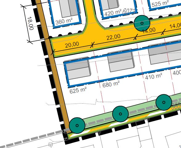

Größe des Grundstücks: 680m2
Hang: nein - Grundstück fällt über die Länge von 30m ca 2-2,5m ab
Grundflächenzahl: 0,4
Geschossflächenzahl: -
Baufenster, Baulinie und -grenze: im Anhang ersichtlich
Randbebauung: Ja gemäß Baugesetz - maximal 9 m Länge (Die Garage soll auf die Grenze)

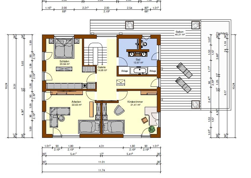

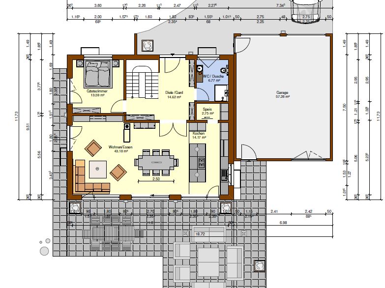

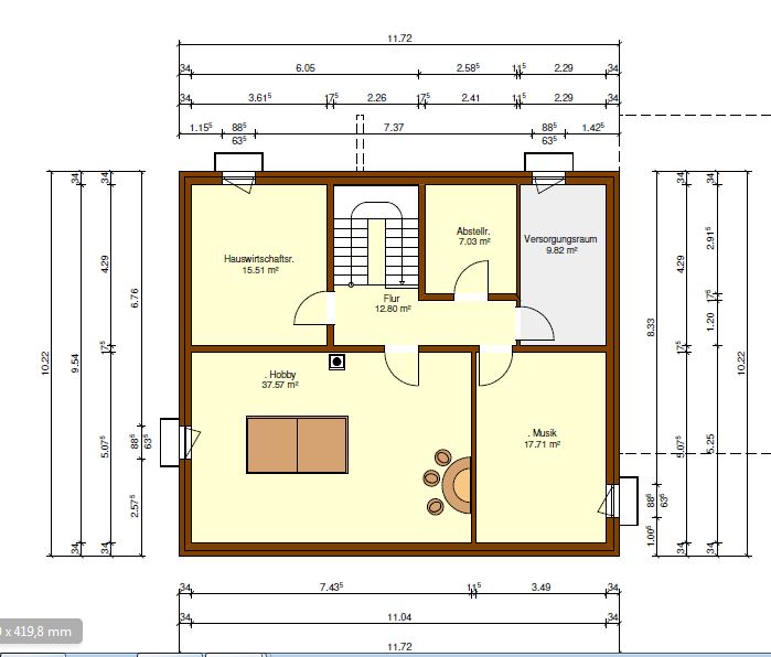

Was gefällt besonders? Warum? - Der offene Wohnbereich inkl. Zugang zu der im Süden liegenden Terrasse - gerade die Anordnung / Aufteilung der Küche plus Zugang zur Speisekammer. Das Kellergeschoss würden wir so 1 zu 1 übernehmen. Ggfs noch einen direkten Zugang von außen über eine Treppe ergänzen. Die Größe der Kinderzimmer im OG gefällt uns ebenfalls. Hier sollen die Kinderzimmer in den Süden kommen.
Was gefällt nicht? Warum? - Eingangsbereich im EG - wir hätten gerne eine Nische etc. für Schuhe, Jacke etc, damit man nicht direkt darüber "stolpert" bzw. alles gleich sichtbar ist. Ggfs. fänden wir eine "Schmutzschleuse" noch sehr praktisch.
Am OG würden wir aus heutiger Sicht am meisten ändern wollen: Der Zugang zum Schlafzimmer über den "Ankleidebereich" gefällt uns leider nicht. Die Dachterrasse mit Blick ins Bad ist unserer Meinung nach nur suboptimal gelöst. Wobei die Dachterrasse kein Muss ist und wenn dann auch nicht vorne über den Eingang gehen wird.

Ich mag den Grundriss im EG sehr. Würde ich noch mal bauen, wäre es sehr ähnlich.
Der Wunsch nach der Nische für Schuhe wird schwierig. Ich sehe keinen Platz, der irgendwie verschwendet wäre. Wenn Ihr nicht auf die Speis verzichtet, müsste man dafür m.E. ein Vorhäusschen anbauen. Wäre es das Wert?
Das OG ist jetzt nicht gerade geschmeidig. Wie genau soll das mit der Ankleide gelöst sein? Soll sie neben dem Schlafzimmer Separat sein? Oder nur über das Schlafzimmer erreichbar? Letzteres ist hier ein viel diskutierter Nachteil, wenn 1 Person schon aufsteht und die andere noch schlafen möchte.

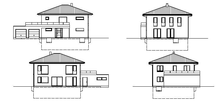

Eine Treppenseite mit Wand über dem Antritt, die andere Seite mit Galerie: das sieht schief aus.
Also mehr als einen halben Meter über die Garagenlänge, und auch die Terrasse würde aufgebockt.
deshalb die Überlegung das Haus zu drehen, um die Nische unterzubringen. Speise weglassen ist keine Option und ein Vorhäuschen passt glaube ich nicht in das ganze Bild vom Haus, da es ja sonst sehr geradlinig ist.
Ggfs. würde uns einen Vorsprung für die Küche vorstellen, wenn wir das Haus drehen...
Sehe spontan keinen Vorteil, den Eingang zu versetzen. Was versprecht Ihr Euch davon?
Wir möchten nicht direkt in die Ankleide kommen, wenn man ins Schlafzimmer kommt - so kann man evtl auch mal etwas getragenes „liegen lassen“.
Das Problem mit den unterschiedlichen Zeiten haben wir glücklicherweise nicht und selbst wenn würde es uns nicht allzu sehr stören.
Insgesamt ist das OG ok, aber finde nicht besonders „toll“.
Wie meinen Sie das bzw was sollten wir verbessern? An beide Seiten eine Wand? Ich glaube dann wirkt der Eingangsbereich sehr „wuchtig“ oder?
Ja die Terrasse würde vermutlich erhöht liegen, evtl. würden wir diese mit einer Bruchsteinmauer „absichern“. Ändern können wir die Begebenheiten leider nicht.

Ich wollte das nur angemerkt haben, weil es nach meiner Erfahrung nicht jeder Bauherr selbst "sieht". Man muß aber nicht alles (objektiv) "verbessern" wollen, was ich (subjektiv) "anders" planen würde. Anderen darf Anderes gefallen, ich soll das Haus ja nicht mieten wollen.
Auch hier: nur ein Hinweis - da nicht Jeder diese Konsequenz aus der Planung herausliest. In dieser Höhe ist eine Geländemodellierung nicht problematisch.
