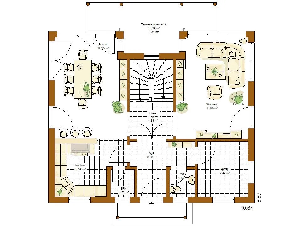

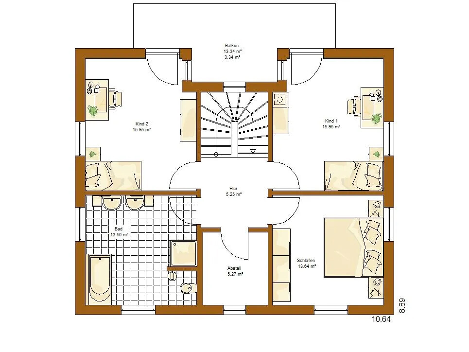

Was hier auch denkbar wäre, ist das Florenz von Rentsch (ich meine jetzt nur von der Aufteilung).
Mit ein paar kleinen Änderungen (z.B. Speisekammer fliegt raus, Kinder oben zusammen nach planlinks und etwas schmaler. Rücksprungerker evtl. weg, Terrasse nach planlinks) ist das durchaus eine Option, wenn man etwas mutiger ist.
Grundriss eines Hauses mit Treppe, Wohnzimmer, Küche, Esszimmer, Diele, Terrasse.
Grundriss eines Wohnungsplans: Flur, Bad, Abstellraum, Schlafzimmer, zwei Kinderzimmer und Balkon.
[ATTACH alt="grundrissplanung-stadtvilla-145-622288-1.jpg"]78859[/ATTACH]
[ATTACH alt="grundrissplanung-stadtvilla-145-622288-2.jpg"]78860[/ATTACH]
Hm damit würden wir die Treppe ja aber im schönen Bereich hinten Süd/West liegen.., wäre glaube ich schade für das Arbeitszimmer in Norden.

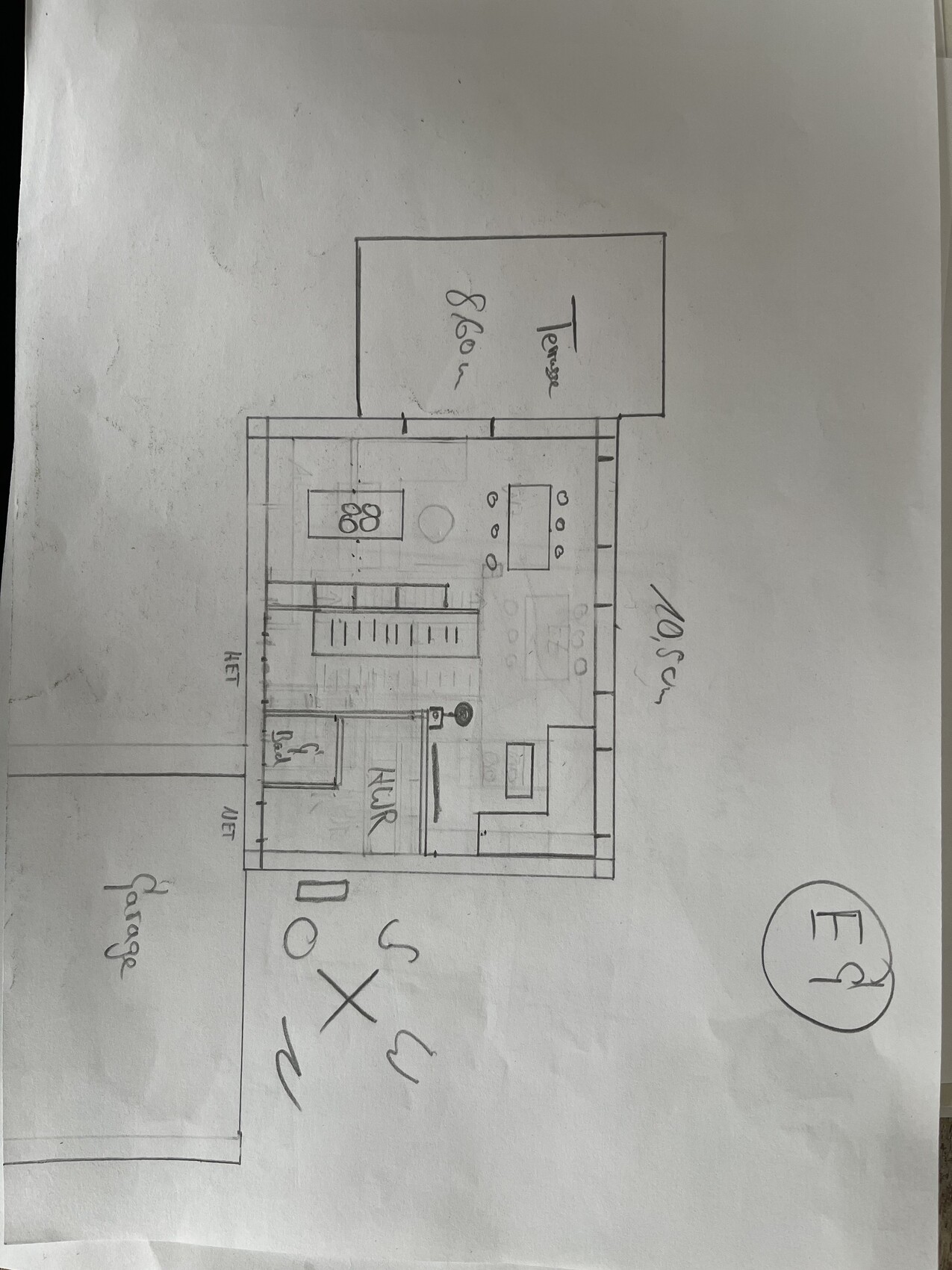

icarus123
10.03.23 13:25

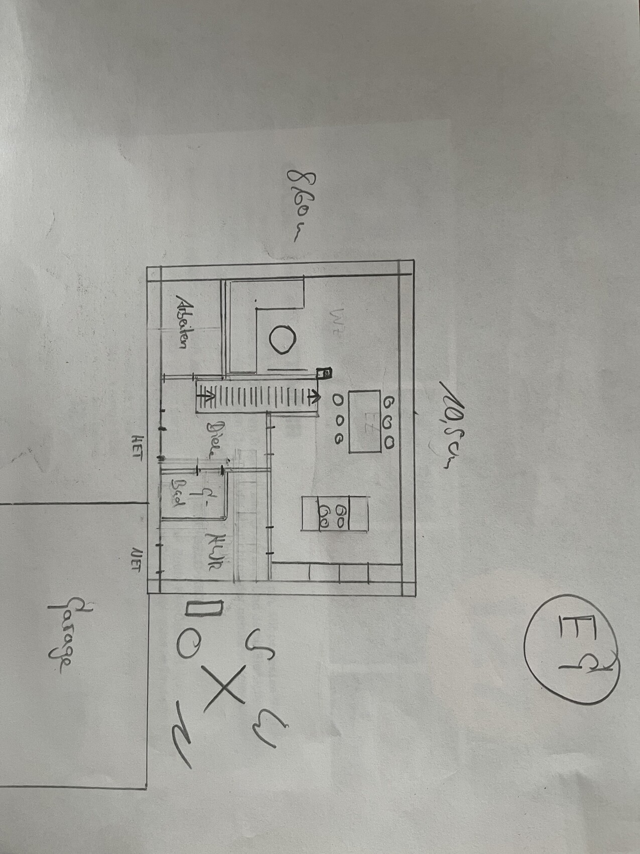

Ich habe mal mit der Garagenplatzierung etwas rumgespielt und der Villenoptik. Die Rasensaat hat es leider nicht bis in den Norden geschafft 😉
Bürotür ist eine transparente. Fenster könnte man natürlich etwas größer, da habe ich mich an den Maßen des Ursprungsgrundrisses gehängt (wegen Budget). Bad gehört wohl auch noch etwas feiner 🙂

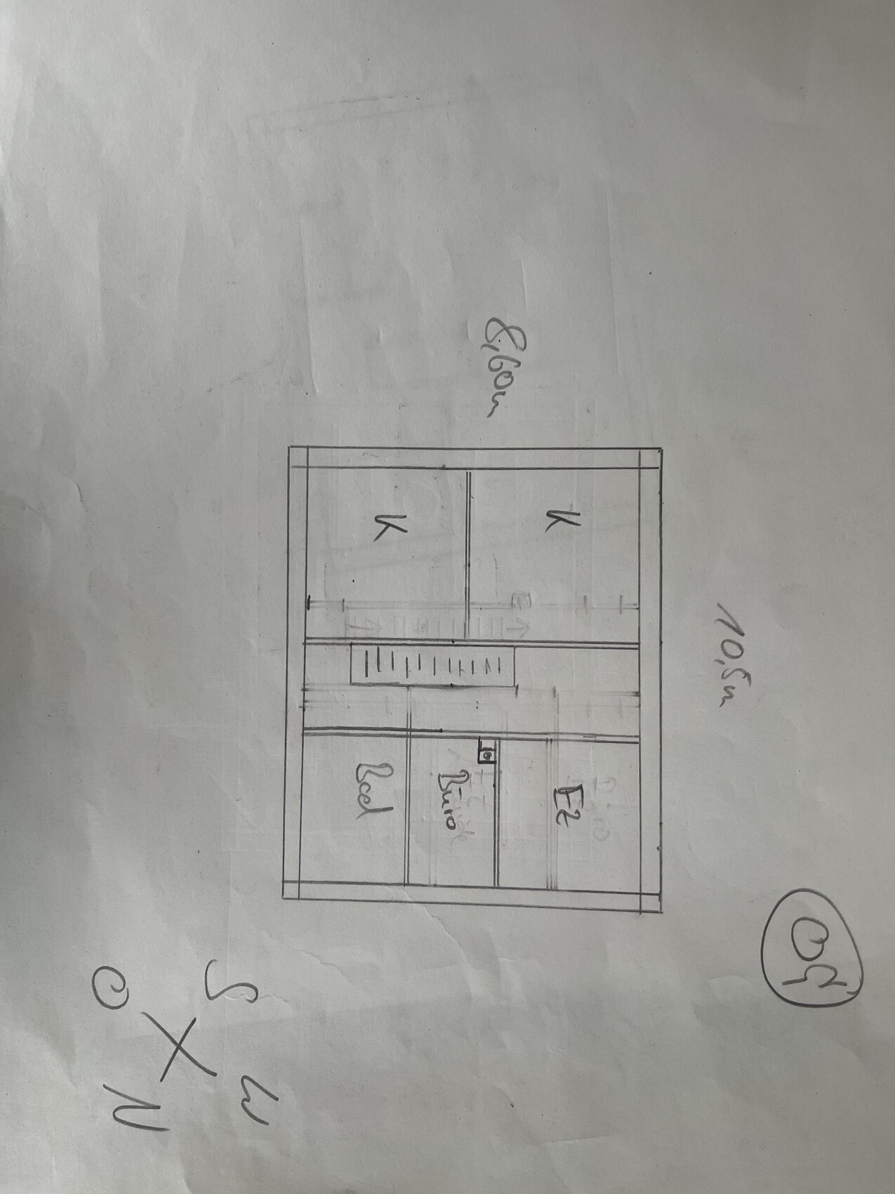

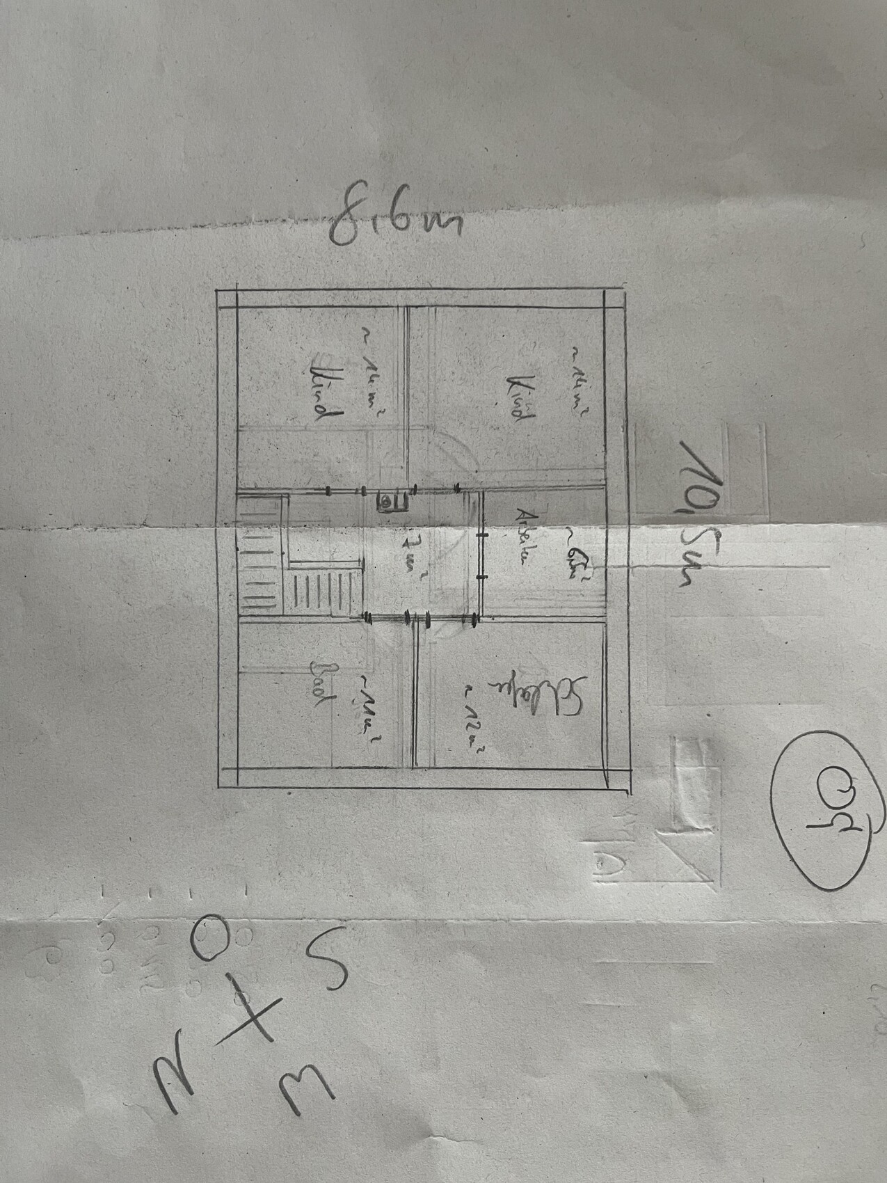

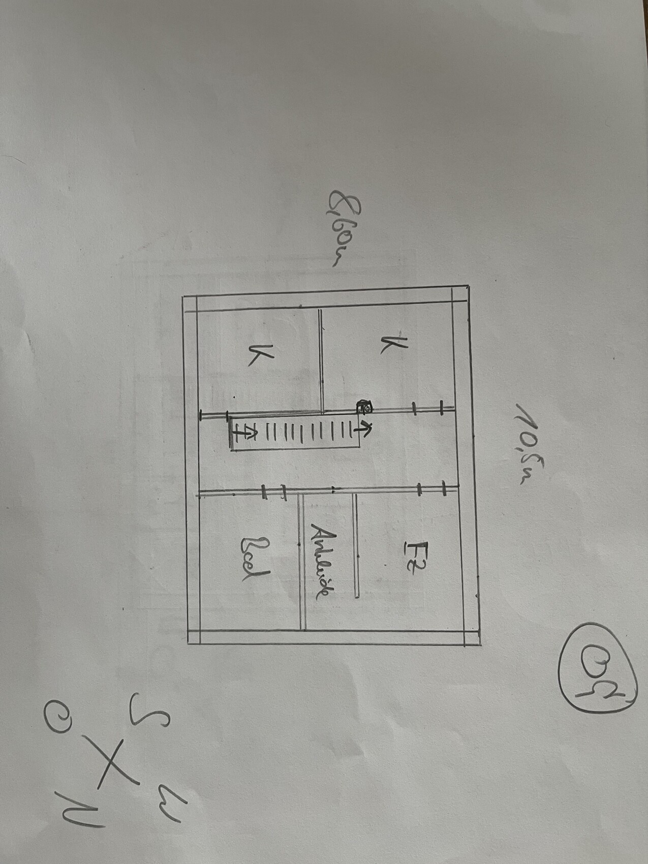

Ich habe mich nochmal an Zeichnungen rangemacht mit anderer Treppe/Aufteilung von den geteilten Grundrissen inspiriert!

Ich wollte eigentlich auch den Grundriss hier von ypg für unser Grundstück anpassen, habe aber die Aufteilung in der in der Länge statt breite nicht unterbekommen.. habt ihr da noch Ideen?
Gruß
K a t j a10.03.23 13:54
Finde ich grundsätzlich gut, aber versuche mal immer die Terrasse mit einzuzeichnen mit den entsprechenden Türen. Sonst verliert man schnell den Bezug zum Garten und merkt zum Beispiel nicht, dass es schöner ist, wenn die Küche an die Terrasse grenzt und nicht das sofa. 😉
Gruß
Ja, Garage nicht planlinks an die Grenze, sondern planunten (auf Deinen letzten Entwürfen) Dann musst Du zwar nochmal um die Kurve, aber das Auto hat ja ein Lenkrad.

K a t j a schrieb:
Finde ich grundsätzlich gut, aber versuche mal immer die Terrasse mit einzuzeichnen mit den entsprechenden Türen. Sonst verliert man schnell den Bezug zum Garten und merkt zum Beispiel nicht, dass es schöner ist, wenn die Küche an die Terrasse grenzt und nicht das Sofa. 😉

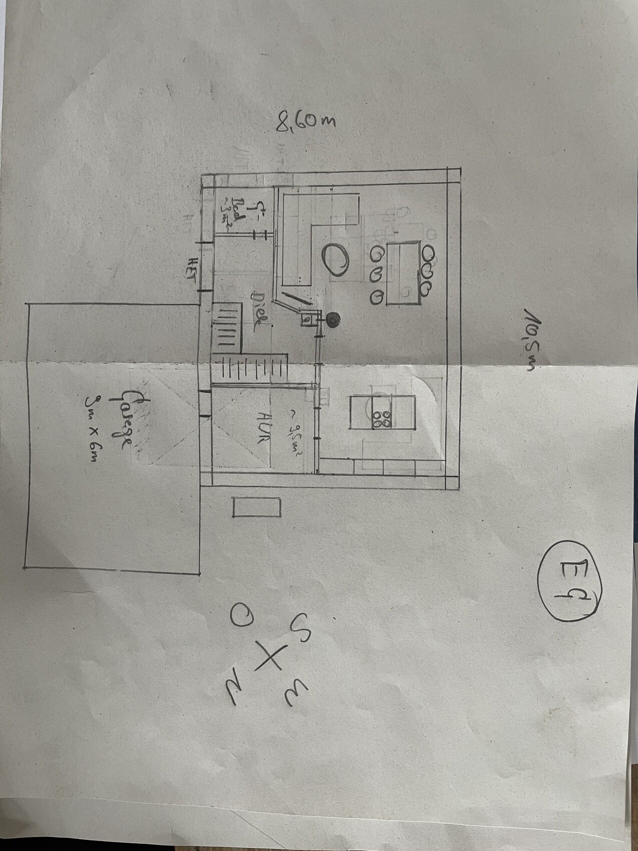

Danke für den Tipp mit der Küche/Garten/Terrasse habe jetzt nochmal was gezeichnet was uns wirklich gut gefällt! Könnt ihr da noch Tücken oder weitere unpraktische Planungsfehler sehen?
Grundriss eines Hauses: Küche mit Insel, Esstisch, Terrasse und Garage.
Handgezeichneter Grundriss: rechteckiger Plan mit mehreren Zimmern, Türen und Maßstab.
10.03.23 15:20
Gefällt Dir also die Idee mit dem Hof und der Hofgarage? Sehe ich das richtig?
Und einer geraden Treppe bist Du, wie ich sehe, auch offen? Das finde ich gut. Man sollte sich immer einige Optionen offen lassen - oftmals bekommt man dann einen wirklich guten Entwurf hin. Anders ist es, wenn man sich schon anfangs zu sehr in eine Sache fixiert.
Ich hatte jetzt auch noch mal probiert... bin aber noch dabei.
