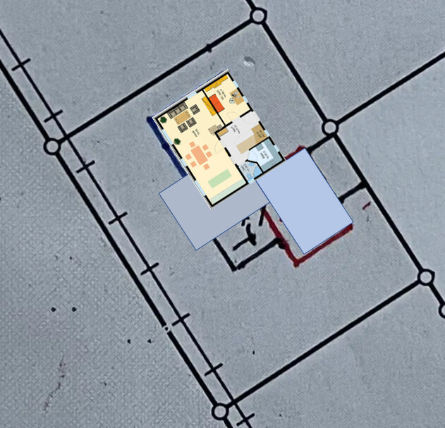

Sieht auch interessant aus wobei ich dann glaube dass uns die Realitätsmaße wieder einen Strich durch die Rechnung machen… Küchen Insel wäre uns schon wichtig statt Sitzgelegenheit.
Das geht doch wie bereits gesagt auch mit Insel. Da sparst sogar die eine Tür ein.

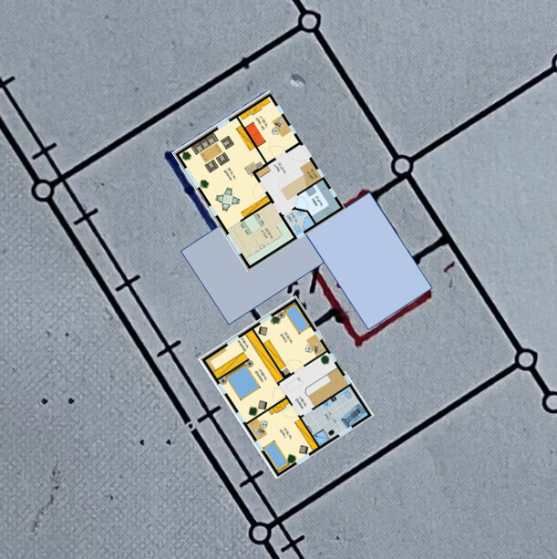

Hier mal noch das Obergeschoss. Summe:145 qm
Hättest du dazu die Maße/Raumgrößen? Kann das nicht gut erkennen …

Hier mal die Variante mit Insel. Das Haus hat 11*9m
Überlagerter Bauplan mit farbigem Innenraum-Grundriss auf grauem Hintergrund.
hanghaus2023
11.03.23 16:05
Abmessungen: 10,44m*8,44m. Such mal das Original "Starlight Stadtvilla 145".
Ich habe das gespiegelt.
