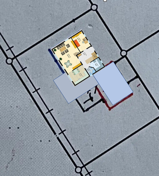

@K a t j a Ich habe den Beitrag heute erst gesehen. Nur mal so als Denkanstoß. Der TE hat sich schon ganz gute Gedanken gemacht. Das geht auch mit einem Allraum aber eben nicht offen nach oben.
Kleiner farbiger Grundriss eines Hauses liegt auf einem Bauplan mit blauen Rechtecken.
11.03.23 13:41
Der Technikraum ist oben in den Norden gewandert, weil dort auch die Wärmepumpe hin soll.
Ansonsten kann man eigentlich wenig erkennen und hat auch kein Maßgefühl ... Küche sieht nicht nach den Wunschvorstellungen des TE aus.

Hier mal noch das Obergeschoss. Summe:145 qm
Zwei Wohnungsgrundrisse liegen auf einem Bauplan, blaue Flächen markieren Bereiche.

11.03.23 14:07
Wobei wir auch die Wärmepumpe auch dort vor das Haus hinstellen würden wenn der Technikraum im Süden wäre… Wir sind ja flexibel und der erste Gedanke war uns auch mit der Garage quasi einen geschützten Winkel zu schaffen für die Terrasse.
Wie gesagt wir sind sehr offen was Ideen angeht.

icarus123
11.03.23 14:09
Sieht auch interessant aus wobei ich dann glaube dass uns die Realitätsmaße wieder einen Strich durch die Rechnung machen… Küchen Insel wäre uns schon wichtig statt Sitzgelegenheit.

icarus123 schrieb:
Wir haben eigentlich so ungefähr geplant, gefiel uns recht gut. [ATTACH alt="grundrissplanung-stadtvilla-145-622591-1.png"]78920[/ATTACH]
Kann es sein, dass Ihr das Haus um die Küche geplant habt?
Sofa/TV-Ecke etwas untergeordnet ist ja ok, aber letztendlich will sich ja eine Familie täglich im haus wohlfühlen. Das Leben besteht nicht nur aus Kochen 😉
