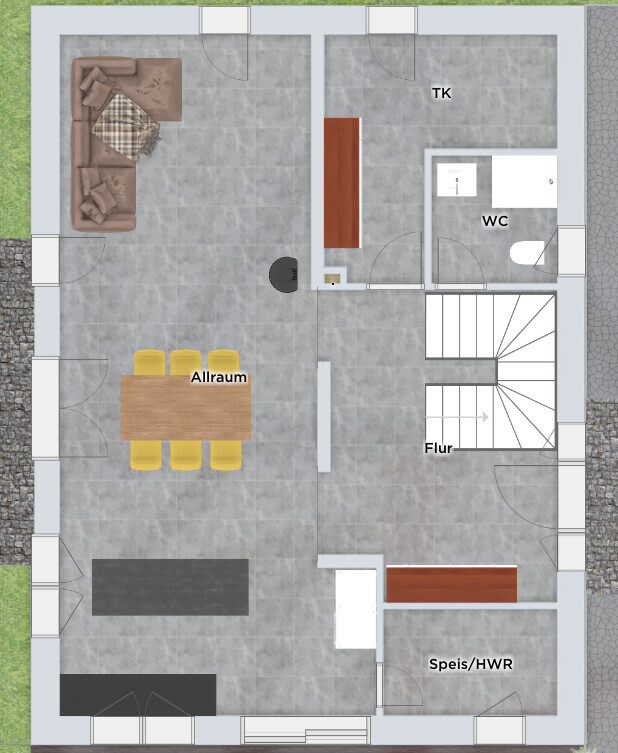

K a t j a10.03.23 15:20
Jetzt kommst Du so langsam in Schwung. 🙂
Die Aufteilung finde ich super und ist auch eine oft verwendete, wobei am Treppenantritt meist noch eine Tür in die Küche führt, damit man nicht erst noch mit den Einkaufstaschen einen Eiertanz veranstalten muss. Ab davon muss man im Hinterkopf behalten, dass dies ein offener Grundriss ist, wo jedweder Lärm von unten nach oben dringt. Bei Schulkindern ist also abends nix mehr groß mit Beethovens 9er per Surroundsystem.
Was auch etwas knapp ist, wäre die Garderobe und die Diele. Bei einer 4köpfigen Familie plane ich mindestens mit einem 150cm breiten und 60cm tiefen garderobenschrank. Eher noch 2m.
Aber sonst top. Den würde ich mal ganz oben einsortieren.

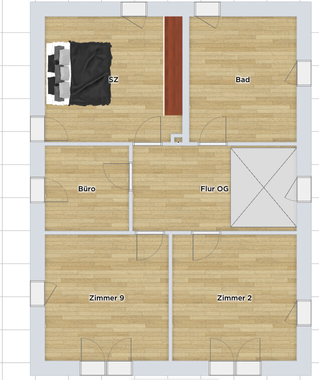

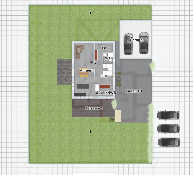

10.03.23 18:31
Ich habe mich leider von einer tollen Idee verabschieden müssen, weil oben gar nichts passte.
Aber irgendwie finde ich diesen auch fein:
3D-Ansicht: zweistöckiges Backsteinhaus mit Garten, Garage, vier Autos und einer Person.
Zweistöckiges Backsteinhaus mit schwarzem Dach, Garten und Person am Zaun.
Grundriss eines Hauses: Offener Wohn-/Essbereich mit Sofa, Esstisch, Küche, WC, Flur, Speis/HWR, TK.
Grundriss: Haus mit Allraum, Küche, Flur, WC, Speis/HWR, Terrasse, Garage und Zufahrt.
Obergeschoss-Grundriss: Schlafzimmer, Bad, Büro, Flur OG, Zimmer 9, Zimmer 2.
I
icarus123
10.03.23 19:13
Das OG ist echt super, die Lage auf dem Grundstück werden wir übernehmen. Das EG ist bis auf den Küchenbereich auch stimmig(mit ausnutzen des Raumes unter der Treppe für G-WC.) wir stellen uns irgendwie die Küche größer vor also die Zeile. Wir planen eig mit einem freistehenden Kühlschrank und mit Zeile haben wir dann so 4-4,5m gerechnet wie in unseren Entwürfen.
Welche andere Idee hattest du denn noch ?
10.03.23 19:52
Ja, leider ist auf der kurzen Hausseite mit Terrassentür nicht mehr drin.
Da die Treppe nun mal auch irgendwie mittig oben rauskommen sollte, ist der Eingang auch irgendwie gesetzt… 🙁
küchetreppe
