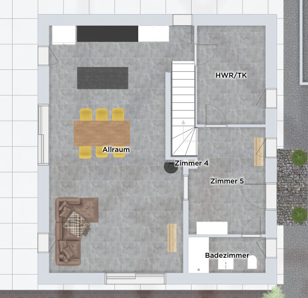

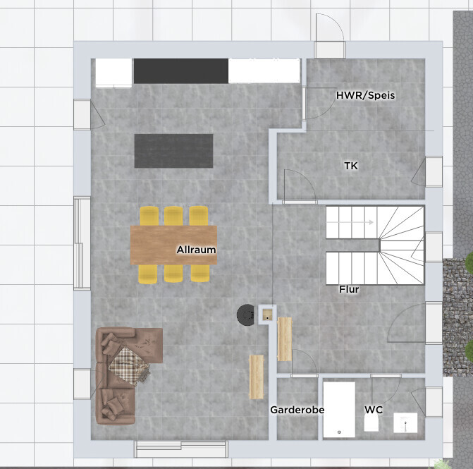

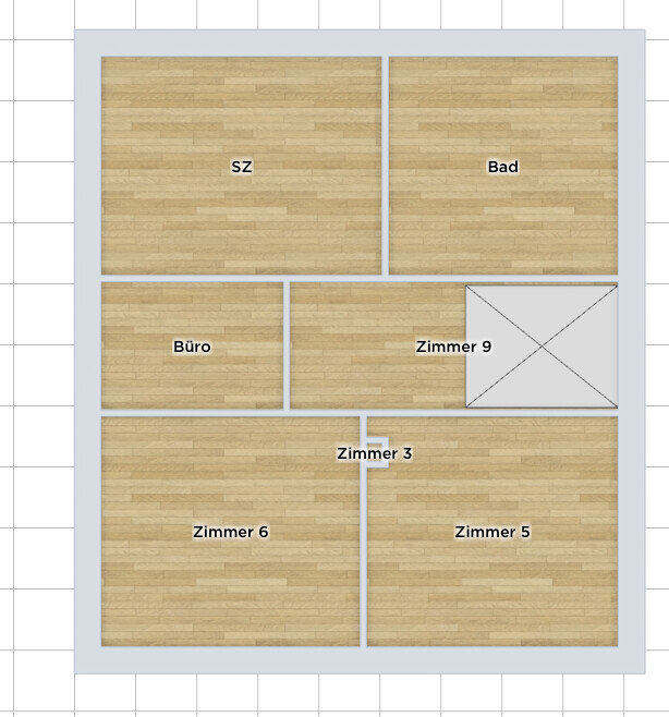

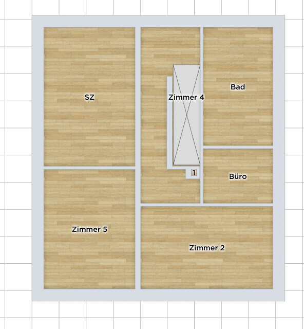

Wie schnell man weniger Probleme bekommt, wenn man vergisst, die Länge der Breite anzupassen.
Denn ich gestehe: Breite auf 9,35 und vergessen, die 10,49 anzupassen. Ich poste es dennoch:

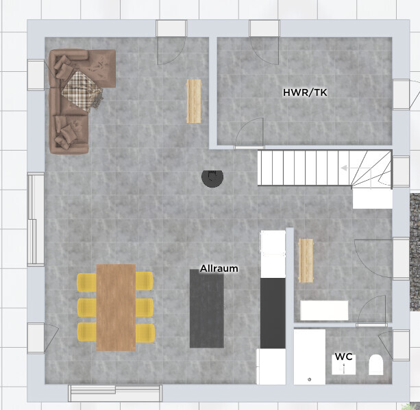

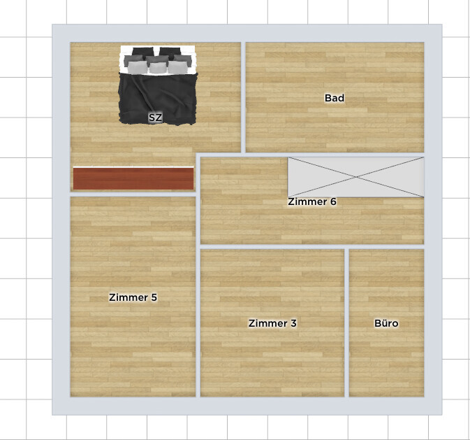

Und hier mal ein typisches Quadrat mit 9,70 x 9,70
Grundriss eines offenen Wohnbereichs mit Esstisch, Sofa, Kücheninsel, HWR/TK-Raum, Treppe, WC.

hm, also, ich koche auch gern. Dazu bin ich ÄsthetIn. Aber meine Küchenmeter (Arbeitsplatte) sind 5,20 inkl. Geräte, ohne Hochschränke! Wir sind zu zweit, und ich kann keine 30cm davon abgeben. Ganz im Gegenteil, wir haben für den Kaffeevollautomat 40cm anbauen müssen. Sicherlich könnte ich viel Gedöns auf der Insel abstellen, will ich aber nicht. Die soll ja clean zum Arbeiten sein.
Wenn Du zurückblätterst, dann siehst Du von mir mehr Küchenlänge geplant, bevor Du diese Küchenwand gepostet hast. So eine hat in meinen Augen nur Bestand, wenn Du noch eine Backup-Küche hast, wo viel Gedöns wie Toaster, Kaffeevollautomat und Thermi oÄ abgestellt werden kann.
Ja, da sind wir ja auch noch nicht festgelegt, gut das man hier dann auf den Boden den Tatsachen geholt wird. Dann müssen wir nochmal überlegen…
