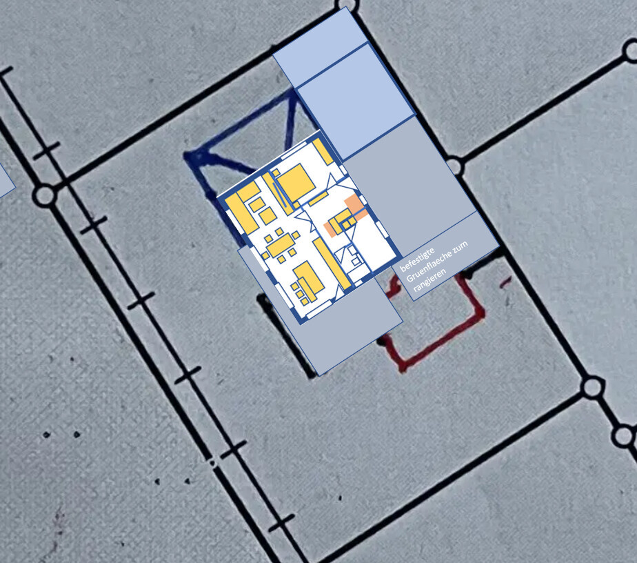

Ich sehe ein massliches Problem: gehe ich im Schlafzimmer von einer ungefähren Breite von 3,50 aus (Bettlänge, Laufbreite, Kleiderschrank), dann Wand und Treppe mit 2,20, bleibt kein adäquater bzw gewünschter „Rest“ für eine ü4 Meter breite Küche übrig.
hanghaus2023
14.03.23 12:21
Ich habe mal meinen Variante etwas angepasst. Ich war ja der Meinung Du wolltest das Haus so weit wie möglich im Norden.
Ich finde das Büro im EG besser als im OG. Das ist auch gross genug um es zum Schlafzimmer umzubauen. Der HAR/Hauswirtschaftsraum hat immerhin trotzdem fast 8qm. Dann ist das OG etwas grosszügiger.
Die Terrasse mit 7*4m ist mMn auch gross genug.

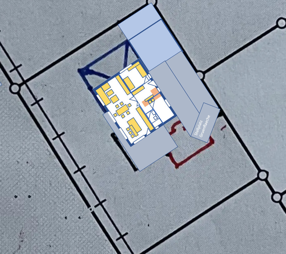

Es gab hier ab dem ersten Vorschlag von @kbt09 bereits mehrere umsetzungsreife Entwürfe. Ich empfehle dem TE, sich zwischen denen zu entscheiden und die beiden Aspekte "Zuschlagsentscheidung über einen dem GU zuzuleitenden Entwurf zum Zweck der Bauwunschverwirklichung" einerseits und "Entwurfsverfeinerungen zum Zweck des Entwerfenlernspaßes" nicht weiter zu vermischen. Den oszillierenden Wolpertinger wird man erst am Sankt Nimmerleinstag gefunden haben, aber im "nur" neunzigprozentigen aber dafür realen Eigenheim kann man wohnen (und um so schneller einziehen, je eher man den Traumhaus-Sack auch mal zu macht).
hanghaus2023
14.03.23 14:04
Hier mal noch die Variante mit Schlafzimmer. Es geht aber auch ohne den Raum zu vergrößern.
