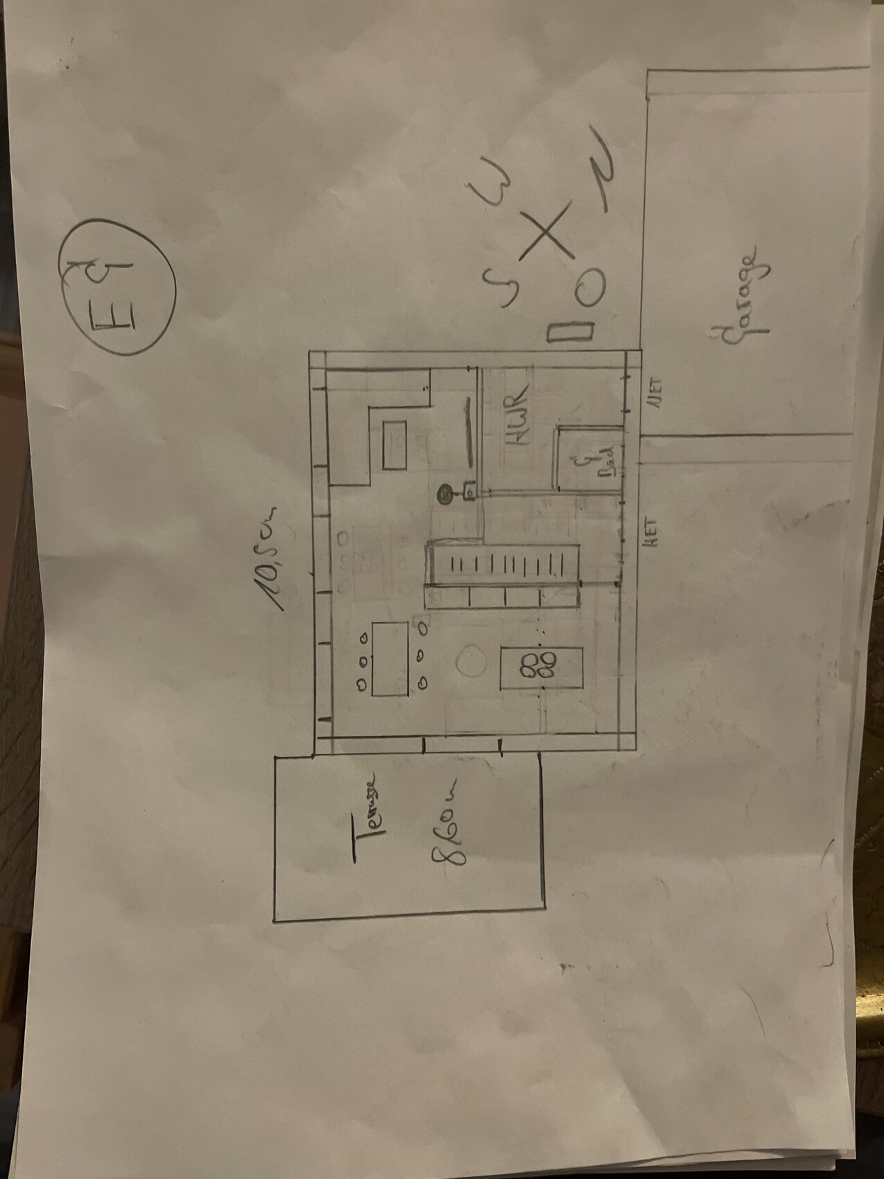

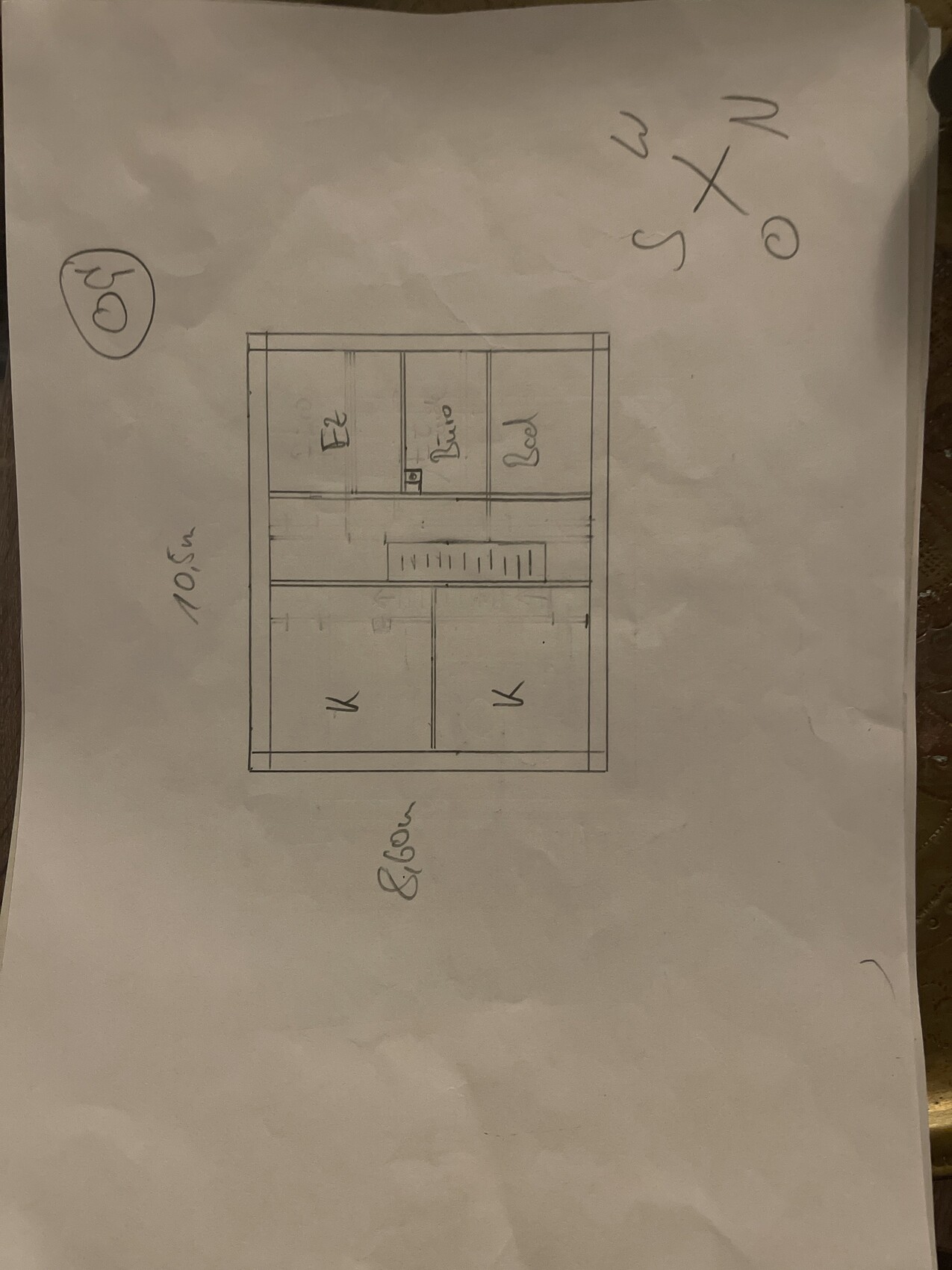

Ja, leider ist auf der kurzen Hausseite mit Terrassentür nicht mehr drin.
Da die Treppe nun mal auch irgendwie mittig oben rauskommen sollte, ist der Eingang auch irgendwie gesetzt… 🙁
Hmm ok schade, sollten wir sonst dir Außenmaße nochmal ändern in ein Quadrat oder so ?
Eine Frage noch, könntest du oder jemand anderes von euch uns den Riesen Gefallen tun, unseren Entwurf mit der geraden Treppe in so einem Programm zu zeichnen? Ich komme mit sowas leider gar nicht gut klar und man kann es sich damit einfach so gut anschauen ob die Abstände überhaupt realistisch passen….
Handgezeichnete Grundriss-Skizze eines Wohnhauses mit Flur, Küche, Bad, Wohnzimmer und Terrasse.
Handgezeichneter Grundriss eines rechteckigen Raums mit drei oberen Bereichen und zwei unteren Bereichen.
Oder siehst du bei deinem letzten Entwurf irgendeine Möglichkeit eine Küchenzeile mit 4,2 m einzuplanen?Sonst gefällt uns der nämlich wirklich gut!

Ich probiere mich gerade mit dieser Treppenlage. Deine Zeichnung funktioniert so minimalistisch nicht so gut, weil Du über den Fokus der Küche Garderobe etc vergisst 😉

Oh super, vielen Dank! Ja es ist wirklich schwer an alles zu denken …

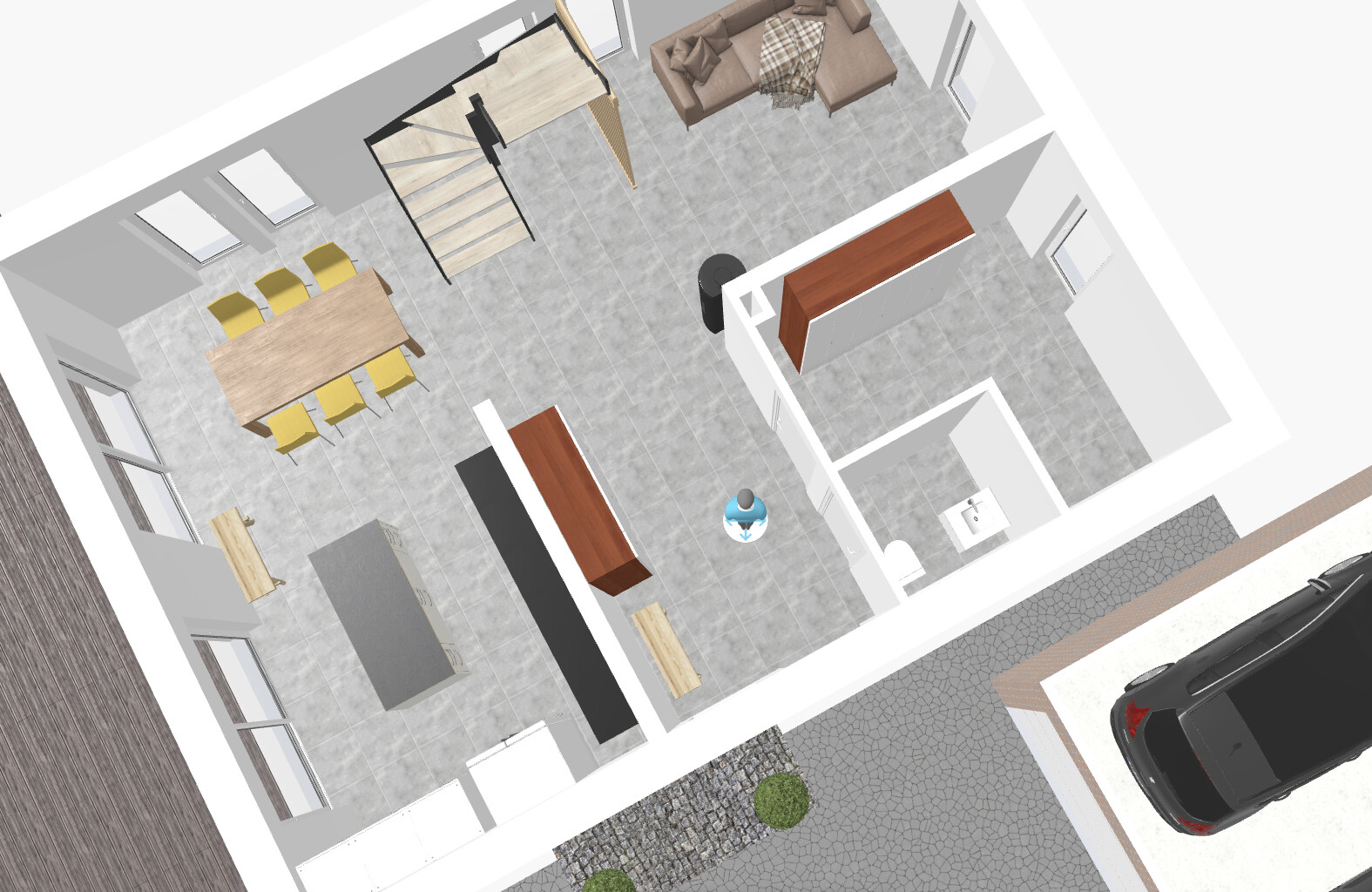

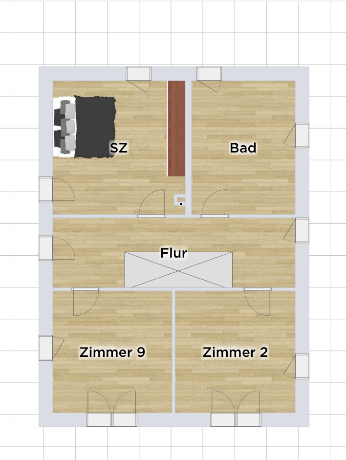

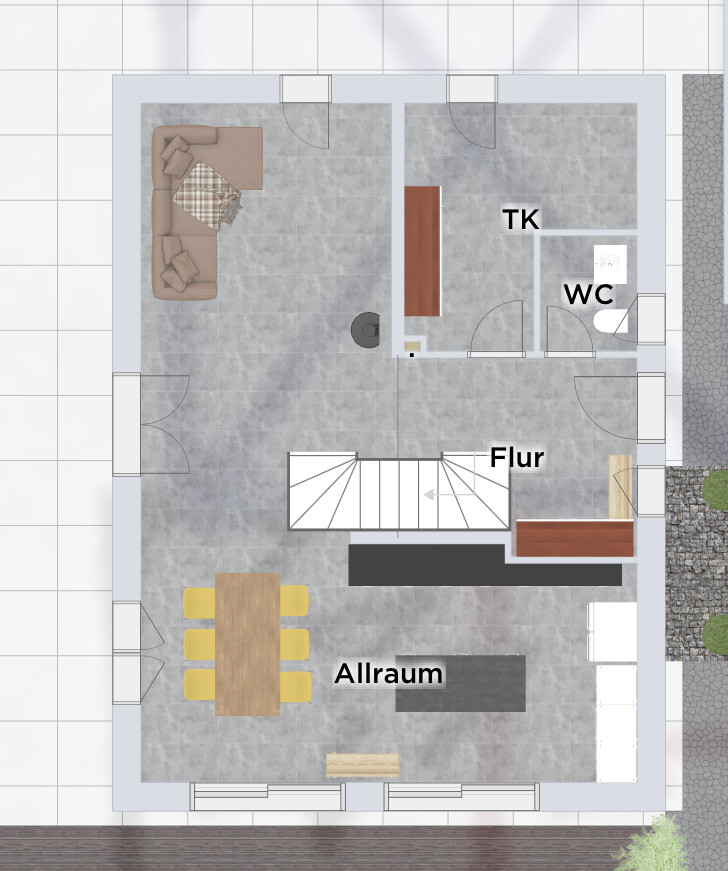

ypg 10.03.2023 21:40
Es funktioniert irgendwie nicht. Oder ich habe ein Brett vor dem Kopf.
Garderobe ist kleiner, Insel auf 2 Meter geschrumpft, dafür fehlt dann die Speis. Zum Ausgleich habe ich den Hauswirtschaftsraum vergrößert (Dusche musste weichen). Dafür dann das Disaster: im OG ist trotz Wendelung der Treppe kein Platz mehr fürs Büro 🙁
Grundriss eines Hauses: Allraum mit Sofa, Esstisch, Flur, Treppe, WC, TK-Raum
3D-Ansicht eines offenen Wohn- und Küchenraums mit Esstisch, gelben Stühlen und Treppe.
Grundriss einer Wohnung: Schlafzimmer mit Bett, Bad, Flur, Zimmer 9 und Zimmer 2.

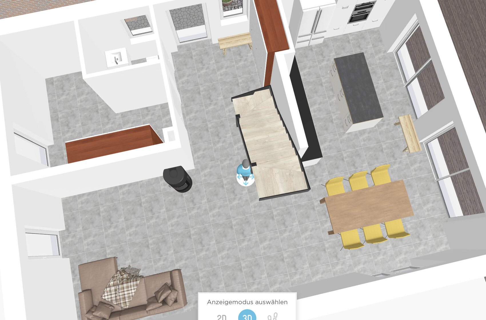

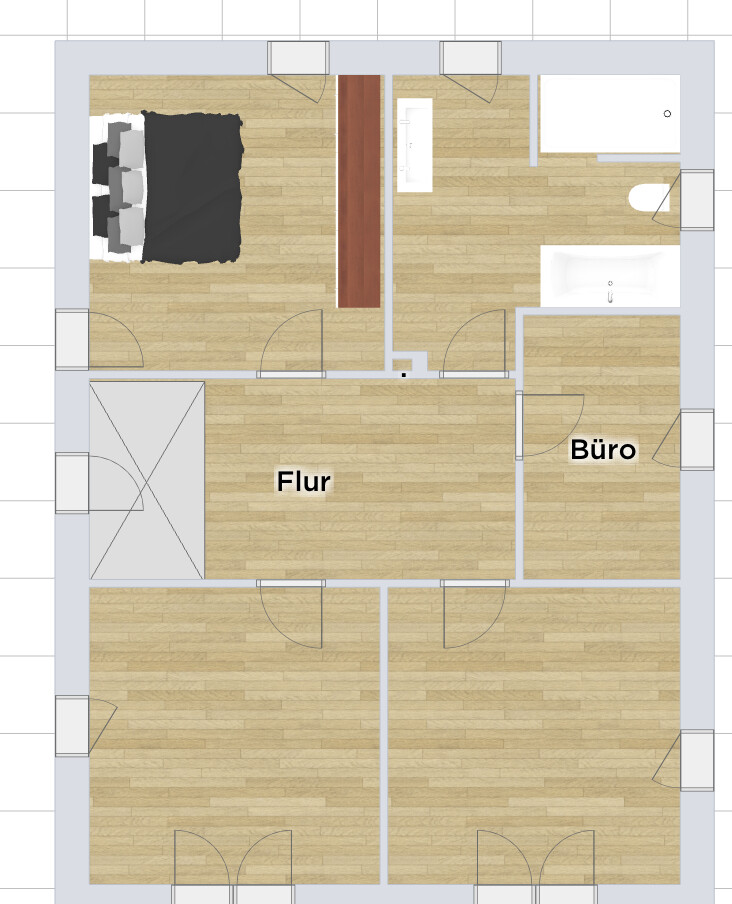

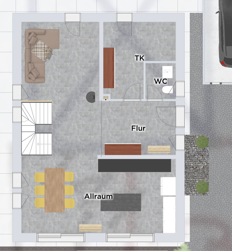

ypg 10.03.2023 22:21
Und hier die verrückte Treppe von aufgenommen. (sieht in meinem Programm etwas verschroben aus)
Draufsicht auf Wohn- und Essbereich mit Esstisch, Gelb-Stühlen, Kücheninsel, Treppe und Sofa.
Grundriss: Flur, Allraum (Esstisch), Wohnzimmer (Sofas), Küche, WC, Technikraum, Treppe.
Grundriss eines Wohnungsplans: Flur in Mitte, Büro rechts, Schlafzimmer mit Bett, Bad rechts.
icarus123 11.03.2023 00:25
Es wäre auch zu schön gewesen! … Trotzdem vielen Dank für deine Mühen. Es hilft ungemein weiter!
