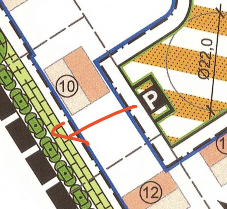

icarus123 schrieb:
Auch muss der Knick samt Knickschutzstreifen
Wo ist der?
icarus123 schrieb:
Sieht auf jeden Fall toll aus, aber wir dürfen ja nur 12m in die Tiefe …
Ah, okeyyy... aber Ihr müsst doch 5 Meter vor der Garage frei lassen?
Das Haus hat die gleichen bescheidenen Maße wie Dein geplantes. Die Wände stehen übereinander und nirgendwo ist Firlefanz. Außer das Bullauge... ok, das hat mich gereizt 🙂
I
icarus123
09.03.23 15:03
Der Knick ist der dunkelgrüne und der Schutzstreifen ist der hellgrüne. Laut Gemeinde zusammen 6,8m. breit insgesamt.
Wie sollte ich denn idealerweise die Maße anpassen für unser Grundstück?
Grundstücks- und Bauplan mit Gebäudestrukturen, Wegen und Grünflächen
K a t j a
09.03.23 15:41
Vor Garagen und Carports m.W. nur 3m nötig. Aber Vorsicht mit Versiegelung. Grundflächenzahl 0,25 wird sehr ernst genommen, fürchte ich. Ausnahmen nur für Terrasse bis max. 30qm.
I
icarus123
09.03.23 15:44
Genau, laut Bebauungsplan 3m zur Erschließungstraße.
I
icarus123
09.03.23 15:51
Die 0,25 GZR beziehen sich bei uns vor allem nur auf ca.560qm, weil der Knick plus Streifen hier rausgerechnet werden muss! (Hatten wir beim Kreis angefragt, gibt wohl so eine neue Handlungsanweisung)

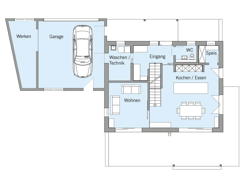

K a t j a
09.03.23 15:53
Ich finde bei Deinem Entwurf den Eingangsbereich leider sehr verwinkelt und wenig einladend. Was hältst Du von der Variante, dass die Treppe Koch-/Essbereich und WZ trennt. Baufritz hat da ein Beispiel:
Außenmaße: 10,7 m x 8,2 m
(Die Garage musst Du Dir wegdenken bzw. kommt anders platziert)
Grundriss: Garage mit Auto, Werkstatt, Wohn- und Kochbereich, Eingang, Waschen/Technik, WC, Speis
