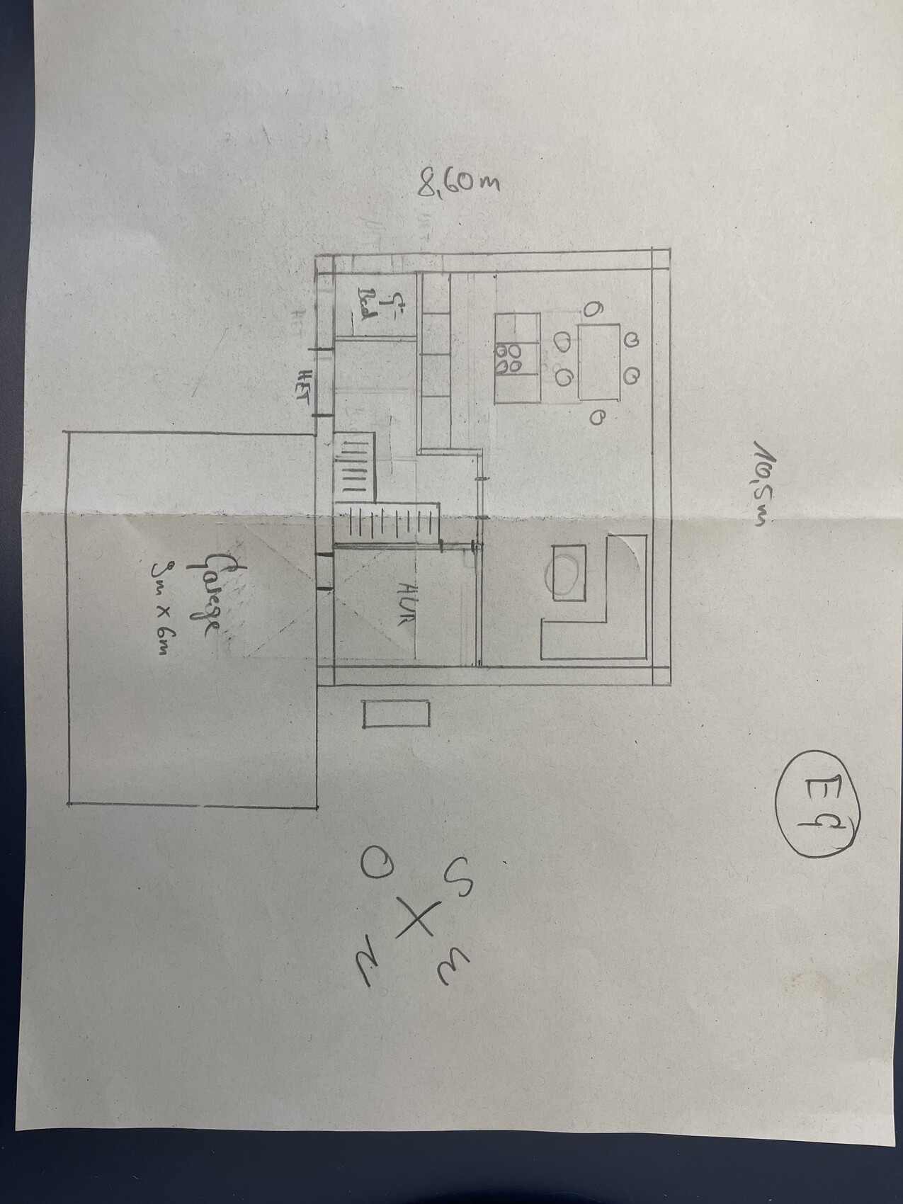

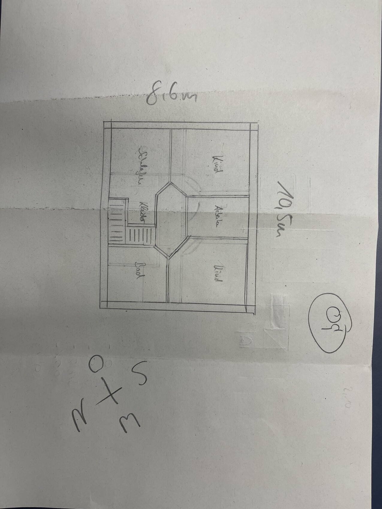

Ich habe nochmal einiges übernommen was mir hier geraten wurde und habe das versucht zu zeichnen… bitte steinigt mich nicht aber was haltet ihr von dem Lösungsansatz? Hauswirtschaftsraum jetzt bei der Luft-Wasser-Wärmepumpe und Garage in die Ecke Nord/Ost. Die Flurbereiche habe ich verkleinert und der Garten wäre jetzt im Süd/West frei…
Wie viel Platz brauche ich denn vor der Kücheninsel für einen 6 Personentisch ?
(Es sieht natürlich nicht so gut aus wie eure Zeichnungen )

11ant09.03.23 13:19
Typischerweise sagt man 3m. Also einen Meter Tischbreite und je ein Meter auf jeder Seite. Was die Raumtiefe an der Stelle betrifft: Rechne mit 60cm (Schrankwand)+ 110-120 Zeilenabstand + 95-120cm Inseltiefe + 300cm Esstisch. Und bei der Hochschrankwand möglichst im 60er Maß bleiben. Also bspw. 420cm Breite (und 2-3 cm Puffer). War bei uns nicht möglich, wäre aber praktisch gewesen.
11ant09.03.23 13:33
[...] (Es sieht natürlich nicht so gut aus wie eure Zeichnungen )
Doch, es sieht sehr gut aus: JEDE Handzeichnung ist wertvoll. Sie pflegt und schult die eigene Auseinandersetzung mit dem Objekt, seinen Dimensionen und Zusammenhängen. Radiert hast Du darin auch noch, also sichtbar Lerneffekte nicht nur umgesetzt, sondern auch noch didaktisch gefestigt. Übung macht den Baldnichtmehrlaien !
Die Reduktion der Flurfläche hast Du nun etwas zu scharf angezogen, aber Du scheinst wesentliche Grundlagen verstanden zu haben, vor allem: daß der beste Ort des Treppenaustrittes nahe der Mitte ist, hier strahlt der Verteilstern.
Was ich nicht herauslese, ist: ob Du auch schon so klug warst, das OG vor dem EG zu planen.
