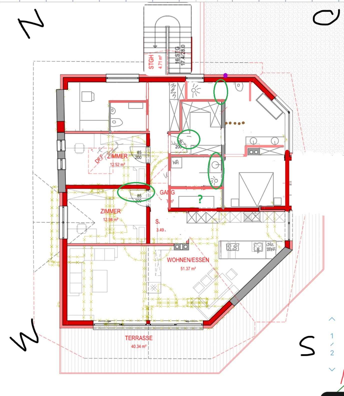

Vorab: Auch ich finde die Idee immer noch...seltsam/ungünstig (um es vorsichtig auszudrücken)
Trotzdem: Insgesamt mal mit realistischen Maßen einzeichnen... Die Duschen erscheinen mir beide sehr schmal, im Durchgang
in der Ankleide: Schrank und Ecke haut man sich jedes mal die Schultern an, in einem Kinderzimmer würde ich die Tür versetzen, dass da noch ein Schrank dahinter passt. Der Flur...ohje, langer schmaler Schlauch, ob man da gern heim kommt? .
Wo soll denn die Tür zur Speis hin? Ich weiß, dass gerade in einer Wohnung eine kleine Rumpelkammer viel wert ist, aber das ist so heftig verbaut, dass ich überlegen würde, die Speis der Ankleide zuzuschlagen und die Küchenzeile an der Wand zu verlängern mit schönen großen Schränken, in denen auch ein paar Getränkekästen oder Staubsauger und Wischmop Platz finden.

tür zur Speis kommt wahrscheinlich durch einen Küchenschrank. Als eine Art versteckte Speis.

Wenn man eh schon aufstockt, gibt es nicht vielleicht die Möglichkeit, oben drauf noch ein Dachgeschoss nutzbar zu machen? Kinderzimmer ganz nach oben würde die Situation entspannen.
