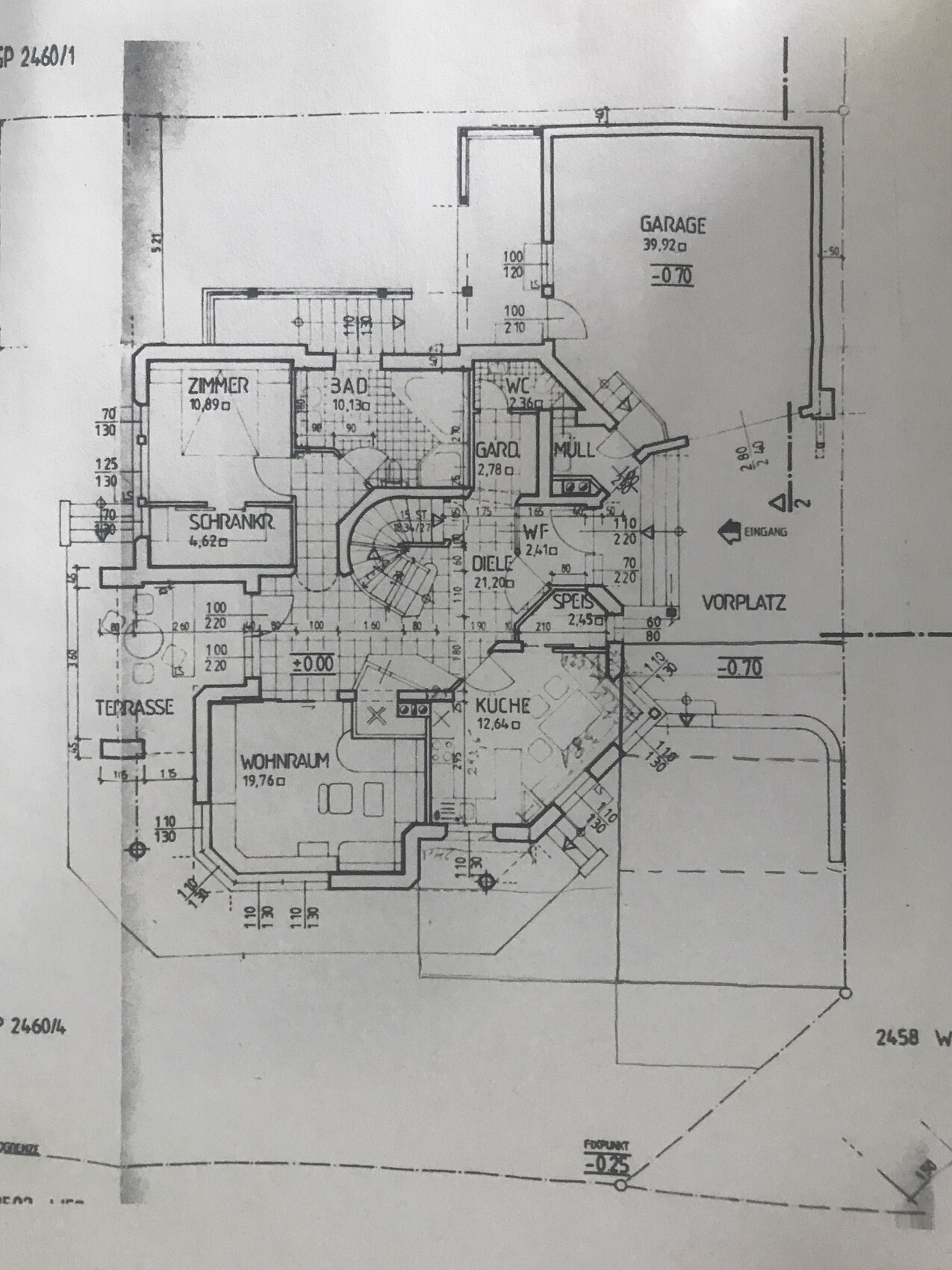

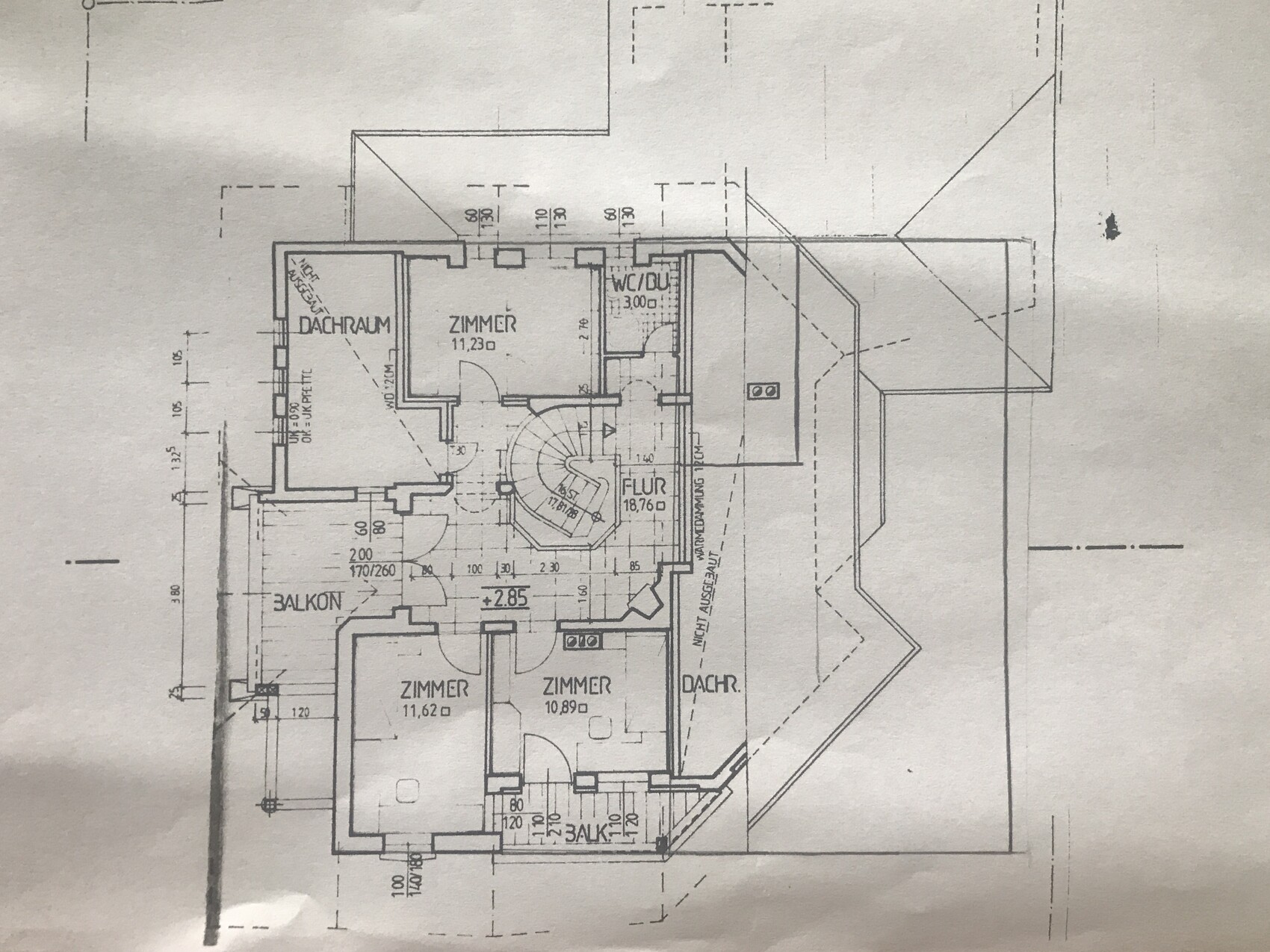

Du hast im letzten Thread schon nicht erläutert, warum deine Schwiegereltern nicht nach oben ziehen wollen.
Du sagst sie wollen sich nicht vergrößern, dann wäre es doch geschickt, wenn sie nach oben gingen. Das Büro deines Mannes könnte weiterhin oben bleiben, ist ja außerhalb der Wohnung.
Kannst du mal alle Bestandsgrundrisse einstellen?

Nein. Das steht nicht zur Option. Sie wollen unten nichts umbauen. Müssten dann ja oben auch umbauen.
Das wär der Bestand derzeit
Grundriss eines Dachgeschosses mit mehreren Zimmern, Dachraum, Balkon, Flur und Treppe
Grundriss eines Hauses: Garage, Terrasse, Wohnzimmer, Küche, Bad, WC, Zimmer.
