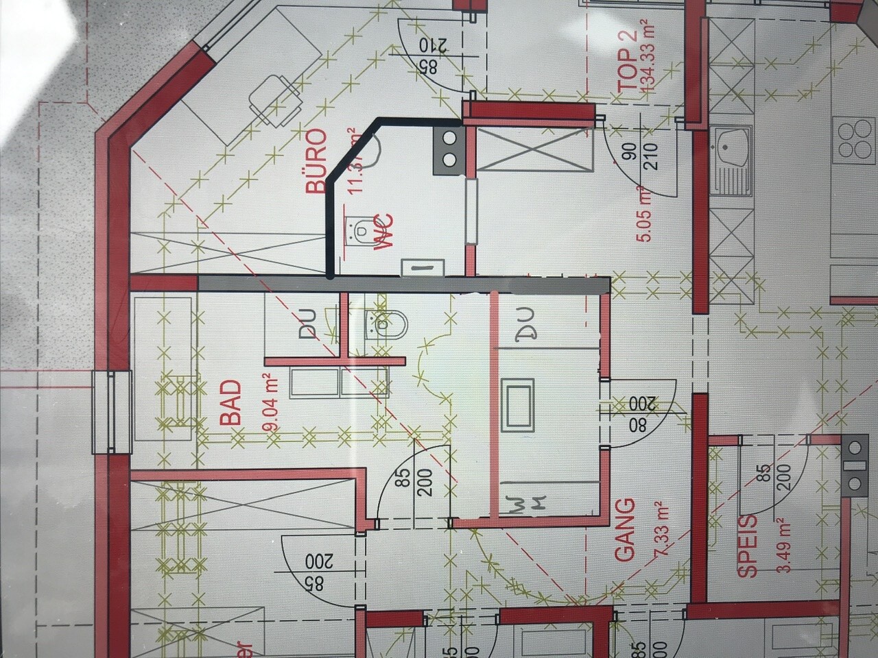

hast du dir überlegt, tatsächlich das Kinderbad, das Wc und die geplante Garderobe als einen Raum herzunehmen. Man könnte dann ein Fenster zum Flur (neben Büro) hin noch einbauen und hätte dann wenigstens kein Stockfinsteres "Badezimmer"
die Wohn-Ess-Küchenbereich ist ja mit 51qm recht groß, da könnte man die Wand der Küche noch etwas nach innen ziehen und hätte dann einen Garderobenbereich.
keine schlechte idee. Was hälst du davon wenn ich kinderbad und wc zu einem Raum mache indem Waschtisch, Dusche und Waschmaschine ist. Und dafür Raum vom Büro abzwacke um dort ein räumlicheren Gäste-WC zu machen?

dann würde ich noch eher das Gäste-WC dort machen wo jetzt das Kinderbad ist, Das Gäste-WC und die Garderobe zum Kinderbad machen und dann den Raum für Waschmaschine /WT noch vom Büro abzwacken und ins Bad integrieren.
Dann wärst du auch das Einbaudilemma von den Gerätschaften im Büro los. ....
Ich persönlich finde ein Badezimmer ohne WC etwas suboptimal... (oder man trennt das noch mit einer Schiebetür ab)

habe nun ein wenig versucht den Plan selbst zeichnerisch zu ändern. Was hältst du davon? Garderobe finde ich würde dann auch nicht verloren gehen.
Wüsste sonst nicht wohin damit.
