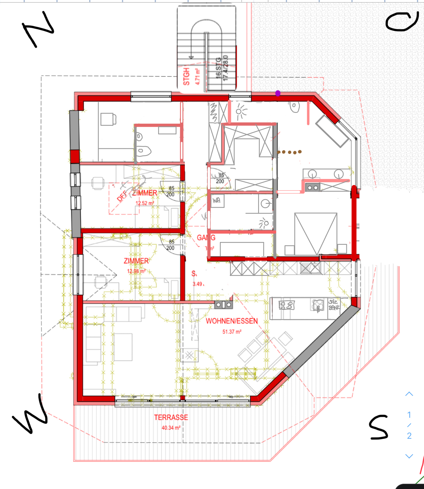

Hallo ich bin es wieder einmal...
ich habe ein bisschen was am Grundriss geändert, da der Stiegenaufgang nun Nordseitig (NO) kommt.
Ich habe eigentlich alles nach unseren Vorlieben geplant. Für uns ist er so ziemlich perfekt- aber vielleicht haben wir etwas vergessen oder nicht bedacht. Eure Meinungen dazu würde mich sehr interessieren.
Ich habe vergessen die Eingangstür und die der Speis zu zeichnen. Verzeiht mir.
danke schon mal für eure Zeit!
ps.: sollte ein Hinweis darauf kommen - ja ichhabe den Grundriss auch in einem anderem Forum gepostet

1. Blick besser
2. Blick
- Wo Duschen die Kinder
- Elternbad als Druchgangszimmer
- Über das WC in die schmale Dusche klettern? Miss das mal genau nach
- Das Büro äh die Kammer erzeugt Platzangst
Kochen Wohnen Essen hat gewonnen.
Wobei die Wohnung deiner Schwiegerelten immer noch stark verdunkelt wird durch euren Aufbau

Danke für deine Antwort.
Kinder haben ein eigenes Kinderbad gegenüber der Zimmer.
Mir ist wichtig, dass das Schlafzimmer der letzte Raum ist. Habe mir daher gedacht, dass ich das Badezimmer mit einem Sichtschutz (Baumstämme oder Sprossen) abteile, um so ein bisschen eine Trennung zu schaffen - das wären die braunen Punkte am Plan.
hmm. Mit dem WC könntest du recht haben. Ich habe iwie versucht die Toilette so zu platzieren, dass man von der Badewanne nicht direkt dorthinsieht. Werde nochmals darüber nachdenken wie man dies besser machen kann.
Wir haben beachlossen, dass wir kein großes Büro mehr benötigen. Dieses soll lediglich für kleinere Bürotätigkeiten im Haushalt dienen. Ich glaube man kommt damit klar

Vielleicht kann man auch die Toilette verkleinern um so mehr Platz im Büro zu schaffen. Hatte beim Zeichnen keine Vorstellung wie groß ein Gäste-WC mit WC,Piasoir und Waschbecken sein muss.
Wirf doch das Dritte Bad raus. Soviel Platz habt ihr nicht.
Nimm den Planer von Villeroy & Boch. Der hat zumindest realistische Maße. Abstand nimm doch dein aktuelles Bad zur Hilfe.
Setzte doch die Waschmaschine in das 3. Bad und das 2. Bad ist nur Bad und kein Kombi-Raum
Lieber auf das WC geschaut, als drüber klettern
