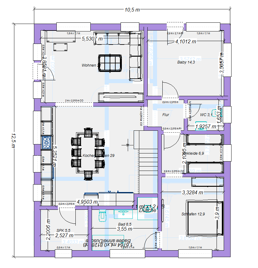

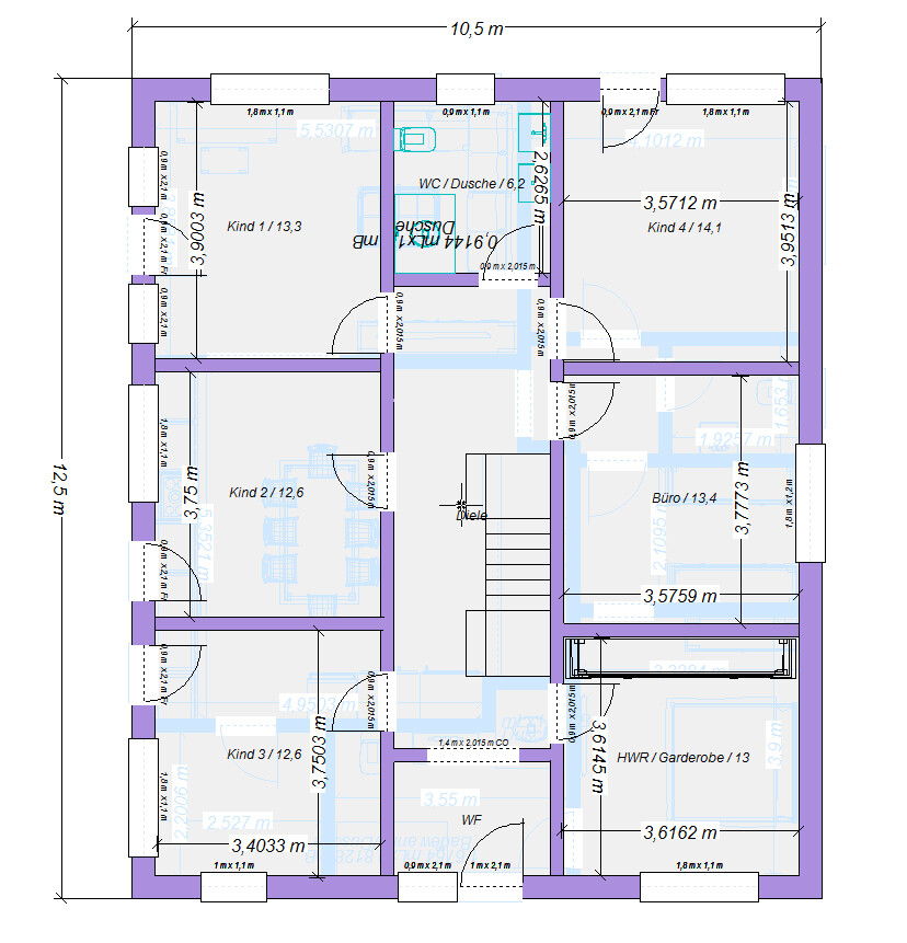

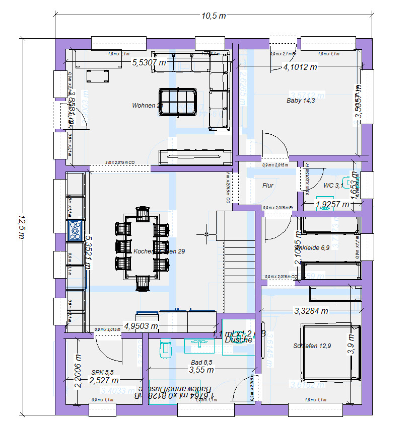

Mal anders in größer - für 7 Personen m.E. angemessen. Zielt auf die anfangs genannten 10,5 x 12m ab.
Treppe auf Dachboden obsolet da Speisekammer - spart Kohle.
Büro bräuchte Lichtschacht - machbar + ausreichend?
Wichtig fand ich einen großzügigen Essbereich / Wohnbereich wo einfach erst mal Platz ist, wenn man hochkommt. In der Mitte der Riesentisch lädt zu Gesellschaftsspielen oder Bastelstunden ein.
Grundriss eines Hauses mit mehreren Räumen, Treppe, WC/Dusche und Garderobe.
Grundriss eines Hauses: Wohnzimmer, Küche mit Esstisch, Flur, Bad, Dusche, Schlafzimmer, Babyzimmer
