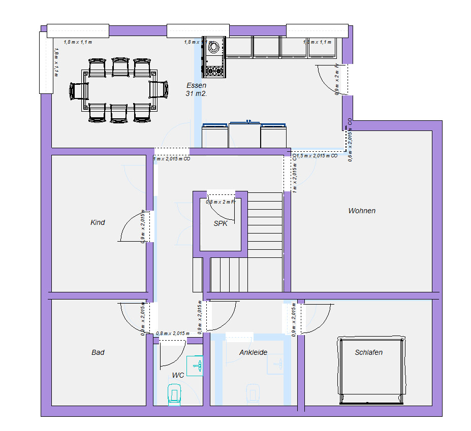

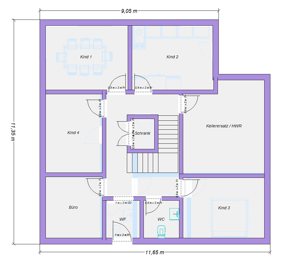

Hatte letztens was bei Bien-Zenker gesehen, da musste ich an Euch denken. Mal ne Skizze.
Allerdings die Frage, wie weit der Hang bei Kind 3 noch für ein Fenster reicht.
Treppenrichtung wäre auch noch zu klären.
