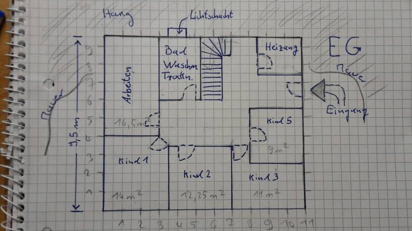

Liebe Mitschreiber,
Ich stelle mal unseren ersten Versuch des Grundrisses ein. Die Liste kann ich leider nicht ausfüllen, irgendwie klappt das HerüberKopieren am Handy nicht, sorry.
Eckdaten:
5 Kinder zwischen 0 und 11 Jahren
2 Erwachsene Mitte dreißig
Grundstück mit rund 900qm, Nordausrichtung
17,35m Straßenkante des Baufensters
Hanglage; steigt im Baufenster auf 10m etwa 2m an von vorne nach hinten

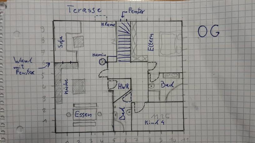

Gewünscht sind 5 kleine Kinderzimmer, ein etwas größeres Arbeitszimmer für Homeoffice, ein Elternschlafzimmer, drei Duschen, drei Toiletten, eine Badewanne, Garten durchs Wohnzimmer im OG begehbar. Bei den Kinderzimmer kann später mal eine Wand raus genommen werden.
Speicher ist begehbar.
Man darf 2 Vollgeschosse bauen, Firsthöhe rund 12 m, Traufhöhe 11,60,
Gerne hätten wir ein Walmdach
Gezeichnet habe ich jetzt 9,5 mal 11m, wir möchten später gern 195 bis 205qm Wohnfläche erhalten; Garage oder Abstellraum kommt dazu
Die hintere Wand des Hauses ist bis etwa 2m im Hang
Ich versuche noch eine etwa-Übersicht des Grundstückes dran zu hängen
Handgezeichnetes Grundriss-Skizzenblatt mit Raumaufteilung und Beschriftungen
OG-Grundriss: Terrasse oben, Sofa, Küche, Essen, Kamin, HWR, Bad, Kind 4, Treppe

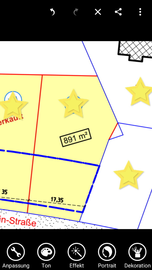

Das Grundstück
Gelbe Parzellenkarte mit blauer Umrandung, 891 m² Fläche, Stern-Markierungen

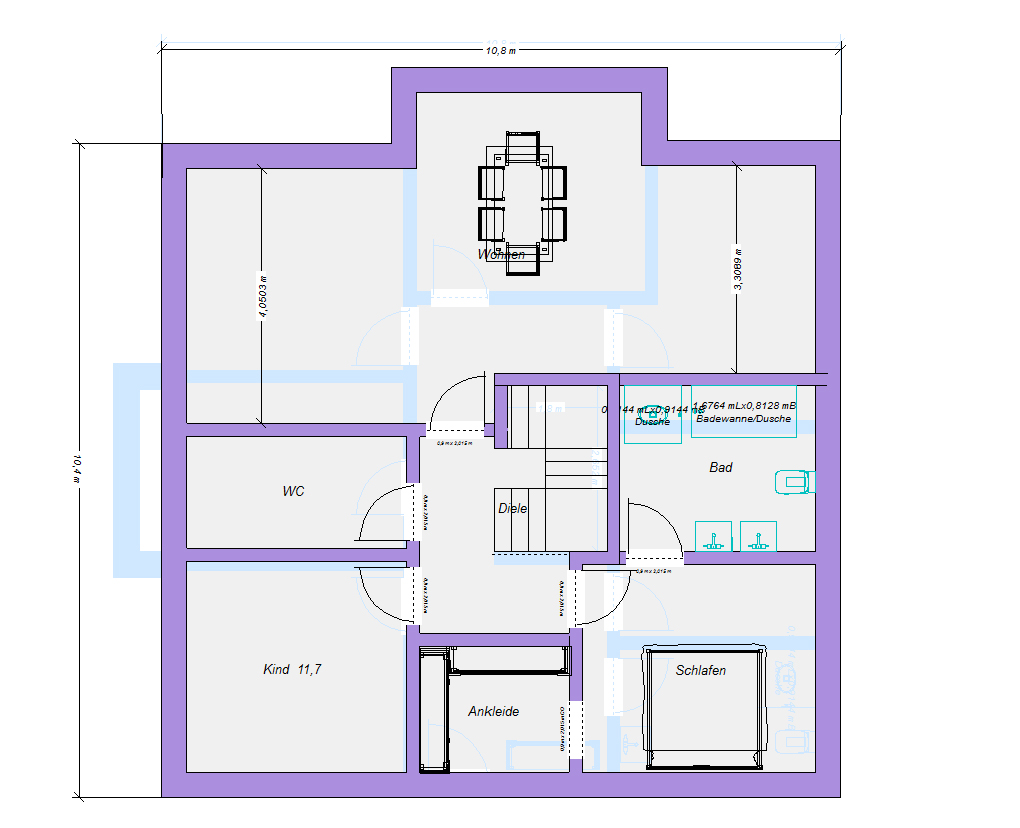

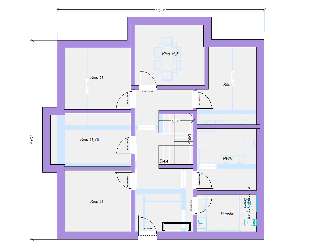

Ehrgeiziges Projekt.
9,5 x 11 m hat mit den eingezeichneten Räumen nur eine Chance zu funktionieren, wenn das das Innenmaß sein soll, also Außenwände noch dazu kommen .. wäre dann ca. 10,3 x 11,8 m Außenmaß. Dazu so Sachen wie auf 150 cm Badbreite (OG) passen Waschbecken und WC nicht ggü. oder in 250 cm Badtiefe eine Dusche, WC und das geöffnete Türblatt (Elternbad OG)
Grundsätzlich würde ich Essen/Kochen Richtung Garten/Terrasse (Norden?) orientieren, weil die Kombination eigentlich viel besser passt.
Aber .. immerhin schon ein durchdachter Ansatz welche Räume wie und wo liegen sollten.
Arifas
17.06.17 12:58
Okay danke für die Anregungen . Ja mit Wänden wird es etwas mehr im Außenmaß, das ist nicht berücksichtigt.
Das mit den Bädern is blöd. Da haben wir noch gar nicht drüber nach gedacht, wie die innen ausgestattet sind
Arifas
17.06.17 12:59
Ach so, Essen hätten wir gern vorne zur Straße. Da ist eine tolle Aussicht über das Tal und Süd-Sonne. Außerdem sollen die Essenden nicht die auf dem Sofa stören
17.06.17 13:23
Ich hätte Wohnzimmer und Essen getauscht. Denke auch bei gutem Wetter und fünf Kindern ist das ein kommen und gehen.
Manche Räume sind sehr klein und werden nicht funktionieren. Bad, Hauswirtschaftsraum im OG. Zeichne mal alles im Maßstab mit richtiger Wandstärke und möbliere die Zimmer. 8 qm Kinderzimmer ist doch recht klein. Bett, Schreibtisch, Schrank und dann noch mit Freunden sich dort aufhalten?
Im EG ist zwar viel Verkehrsfläche, aber kaum Platz für eine Garderobe. Bei 7 Personen kommt einiges zusammen.
Ein etwas größerer Hauswirtschaftsraum Wäre auch kein Luxus. Die Waschmaschine läuft viel, Wäsche muss getrocknet werden und Handwäsche fällt auch an. Abstellfläche fehlt
