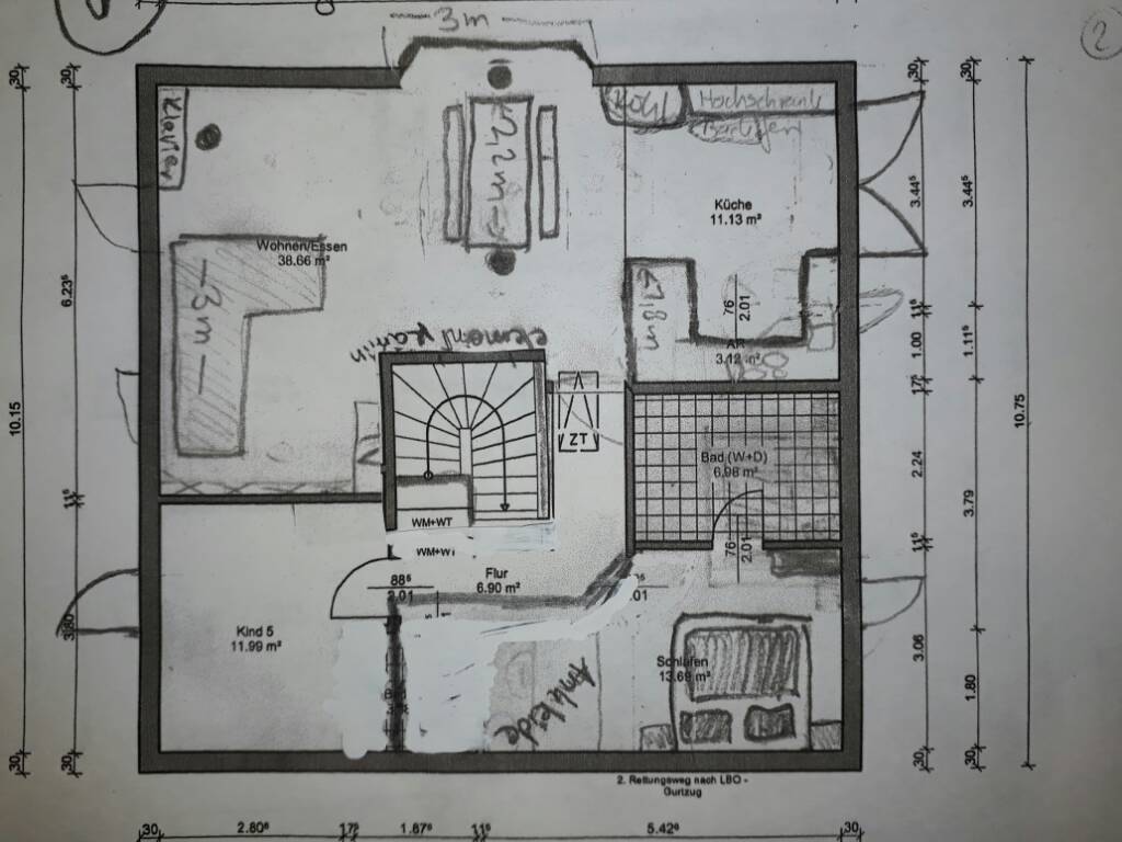

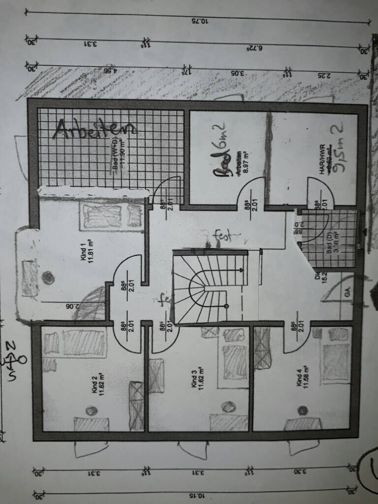

Im Norden die Wände nach links verschieben.
Hast Du gesehen, dass ihr durch die breite Treppe im Norden nur noch Räume habt, die 2,50 messen? Ich finde, das steht nicht im Verhältnis. Mittig habt ihr dadurch eine größere Breite für die Erschließung der Räume als die Räume im Norden selbst. 2,50 zu 4,00 Meter...
Arifas
Arifas
Einmal UG mit Bad aus dem OG und nach Westen verrückter Treppe. Problem: es wird hinten im Flur zu eng. Muss man wohl die Kinderzimmer noch etwas verschieben?
Und OG mit gleichem Veränderungen
Gezeichneter Grundriss eines Hauses: Flur, Treppenhaus, Bad, vier Kinderzimmer.
Grundriss eines Hauses: Wohnzimmer, Küche, Bad, Schlafzimmer, Kind 5, Flur, Treppenhaus.
