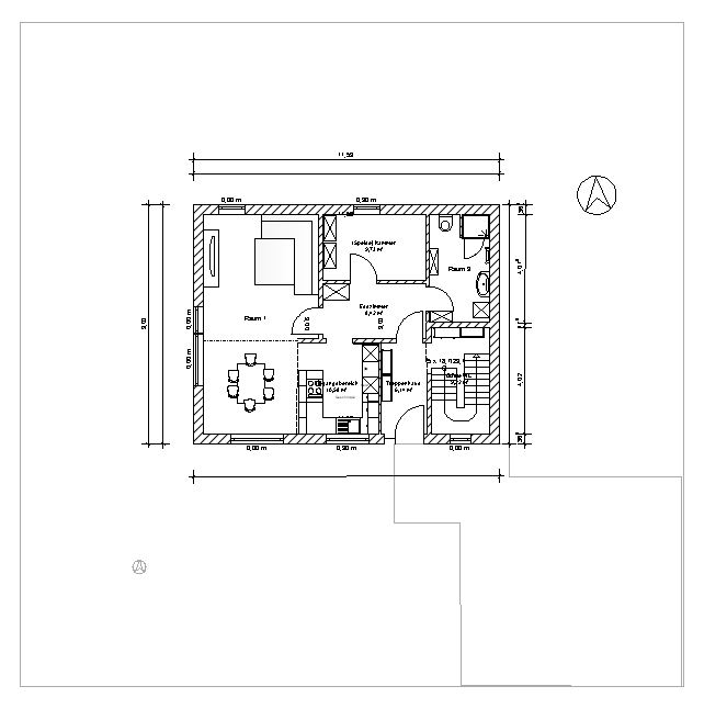

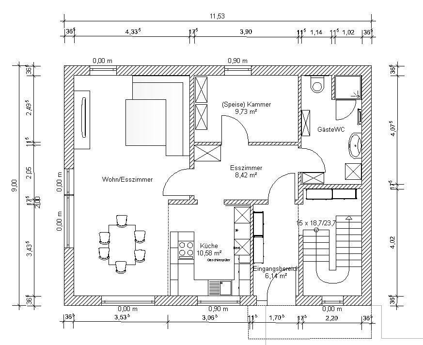

so ich probiers auch mal. Wir haben ein Grundstück mit Zufahrt von der Südseite gekauft, die Auswahl war nicht wirklich vorhanden und wir sind froh zumindest, dass ein Zuhause für unsere Familie zumindest mal in mögliche Nähe rückt. Die Detailplanung gestaltet sich dann doch nicht so einfach. Wie gesagt die Südseite unseres Hauses wäre zur Straße ausgerichtet und von daher sind die meisten Grundrisse der Fertighausanbieter nicht gleich umsetzbar. Wir haben einen Vorschlag vom örtlichen Bauunternehmer und dessen unterstützendem Architekten bekommen. Das hat mich final auch noch nicht überzeugt (wesentliches ist vorhanden außer Eingangsbereich und Treppenhaus) und ich habe mir selbst Gedanken gemacht - vllt auch einfach um bei der Vorstellung klarer zu werden. Da wir mit Keller bauen und auch aus den Erfahrungen unser bisherigen Mietwohnung wäre eine gerade begehbare Treppe wünschenswert. Da unsere Wohnung aktuell komplett offen gestaltet ist, tendieren wir eher zu einem geschlossenem Raumkonzept über die Etagen hinweg.
Im Prinzip bräuchte ich allgemeines Feedback, im Speziellen aber zum Eingangsbereich/ Treppenhaus. Gerne auch Verbesserungsvorschläge zur aktuell Front. Was denkt ihr über den Zugang zur Garage?

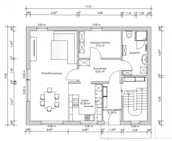

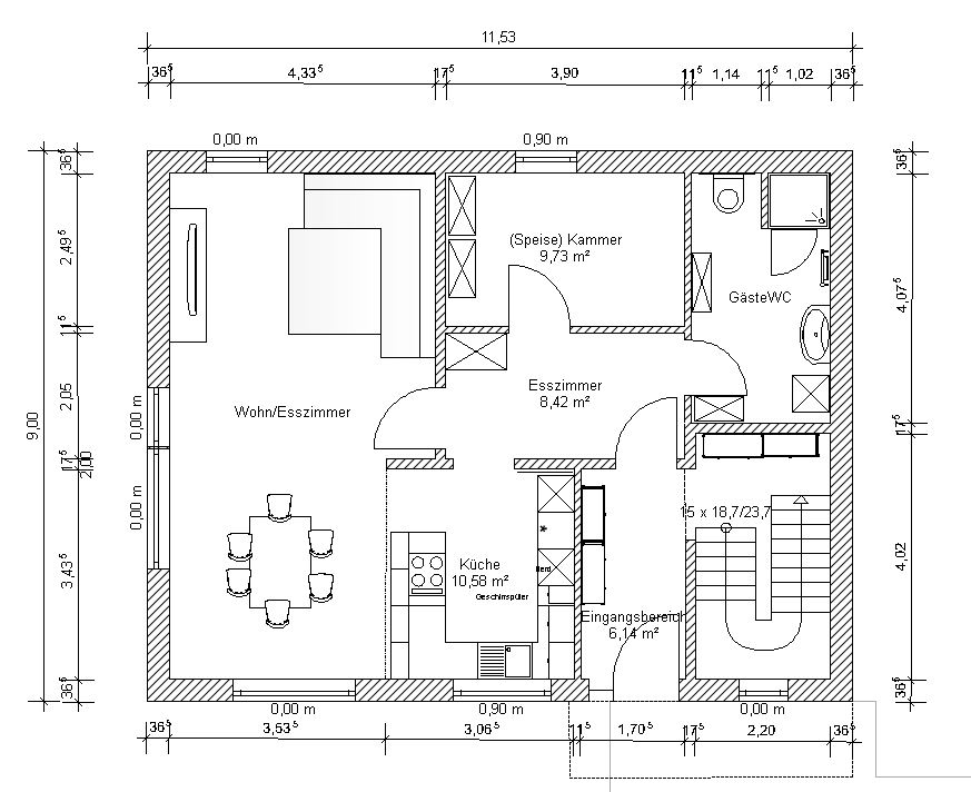

Ich verstehe das EG mit dem Flur, der im Plan auch noch als „Esszimmer“ bezeichnet wird, nicht. Das ist mE verschenkter Platz.
Die Eingangs-und Treppenhaussituation erinnert mich an ein 2 Familienhaus.
Das passiert, wenn man eine Software, die man nicht beherrscht, nutzt und das dann auch noch huschhusch zum Kunden bringt.
Wenn das vom Architekten ist, dann soll er mal anfangen, seinen Traumberuf zu studieren. Sorry, aber das geht gar nicht.

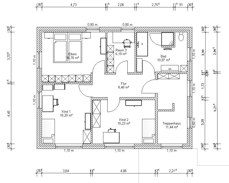

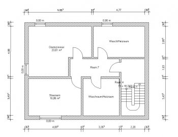

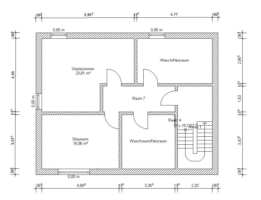

Da sind keine Wände übereinander (außer die 3,43 er Mittelwand), Fenster in der Front sind sieben mit verflixten 7 verschiedenen Formen, 9qm Speis und Gäste-WC ähnlicher Größe, stattdessen einen Wohnraum im Keller… und 36,5 Wände: hat man die noch? Fenster sind auch völlig willkürlich gesetzt und gehen keine Verbindung mit dem anderen Geschoss ein.
Wo ist denn die?

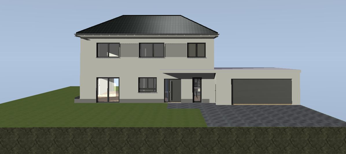

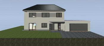

s.o.

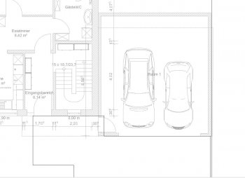

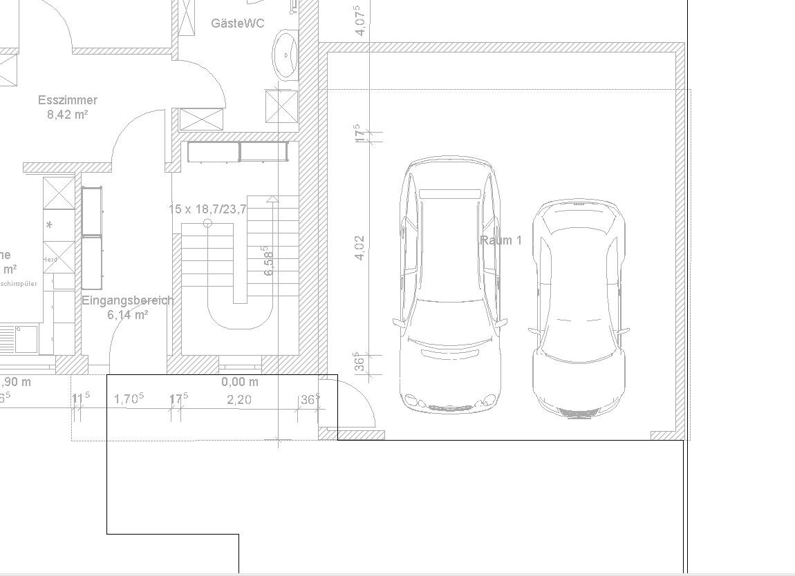

überflüssig… aber kann man machen. Dann muss man das Tor nicht öffnen. Dann würde ich aber eher an der Treppe einen Direktzugang planen.
Vom Grundsatz her finde ich die Raumaufteilung hinsichtlich der Südseite in Ordnung so. Das kann man gern so machen. So ein Treppenhaus rennt immer irgendwie die Familie. Ich mag das nicht. Das ist immer irgendwie Barriere, einfach mal schnell nach oben zu huschen, das macht man dann nicht mehr.
Speis und WC viel zu groß, da könnte man gut den Gast/Büro unterbringen. Küche wie gehabt, einfach mal das langweilige U hingerotzt. Ok, will ja jeder so haben. Finde ich aber zu wenig schrank- und Stellfläche. Wir haben zu zweit mehr, und das ist aufgeräumt knapp.
