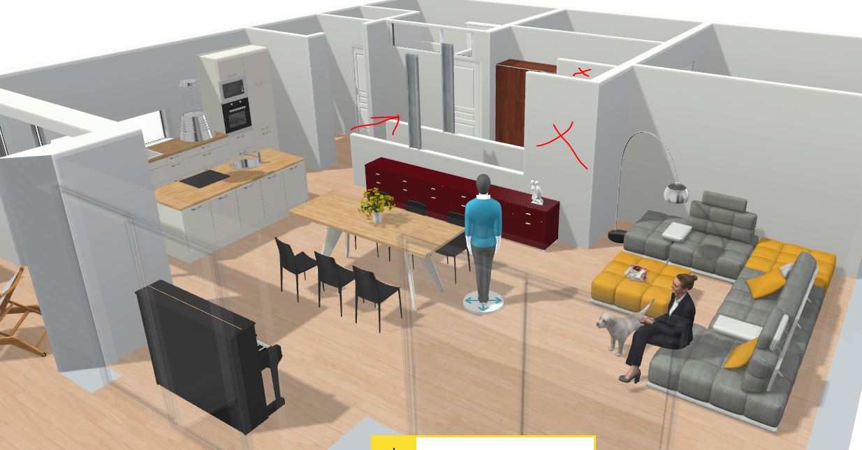

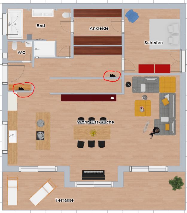

Mit der Statik hast du vollkommen Recht! Habe zwei H-Stähle mit eingeplant gem. aktualisiertem Anhang. Optisch gefallen uns blanke Stähle, ob der ausreichend tragend ist, muss man dann noch prüfen. Die Garderobe habe ich nun auch verlegt. Einmal die "Gäste"Garderobe im Eingangsbereich und die "heimische" an der neuen Trennwand von Treppe/Flur. Das mit dem vollen Einblick auf das Schlafzimmer ist auch ein sehr guter Hinweis! Habe es wie beigefügt nun mit zwei hohen Teilwänden anstatt einer komplett durchgehend Brüstung versucht zu umgehen.
Der Abstand der Schränke beträgt 1,15m. Ist schade, dass man die Maße bei dem Tool nicht anzeigen lassen kann. Die Ankleide ist 3,13m*2,35m. Bei 2,35m dann abzgl.. zwei 60er Schränke, blieben 1,15m übrig.
Stimmt, das Bett steht nicht wirklich gut. Auch wenn ich mit Feng-Shui nichts am Hut habe, aber selbst das leuchtet mir ein . Habe das Bett (2m*2m) mal anders platziert und das Fenster verrückt.

Ich finde die Treppenbrüstungen nicht passend und würde eher mit Wandscheiben arbeiten.
Schlafzimmer finde ich jetzt besser.
Klavier vor einer Terrassentür ist nicht der Burner.
In aller Kürze Grüsse
Einziges Fenster im Schlafzimmer direkt neben dem Kopfteil vom Bett halte ich wg. Zug etc. auch nicht für gut.
Klavier wollte ich auch erwähnen, das sollte man in keinem Fall in dem Süderker planen ... es sei denn, es ist nur ein Möbelstück und wird nicht gespielt.
Ich würde den biederen Mittelerker eh an die Seite verfrachten. Das könnte ja auch im WZ sein, die Trennwand zum Schlafzimmer begradigt man, sodass dieses etwas größer wird. Dann hätte das Fenster bzw das Bett mehr Platz.

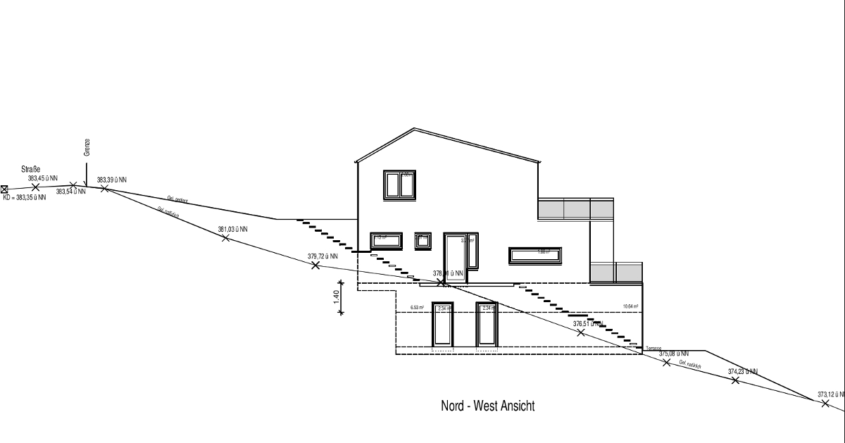

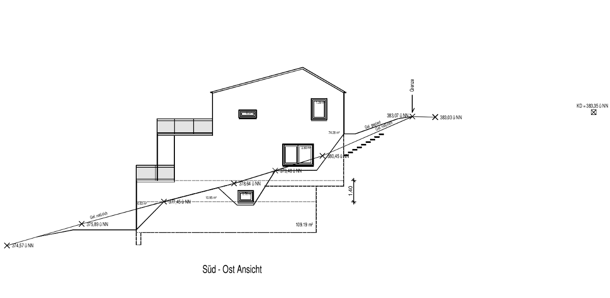

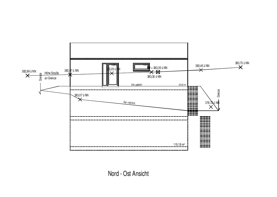

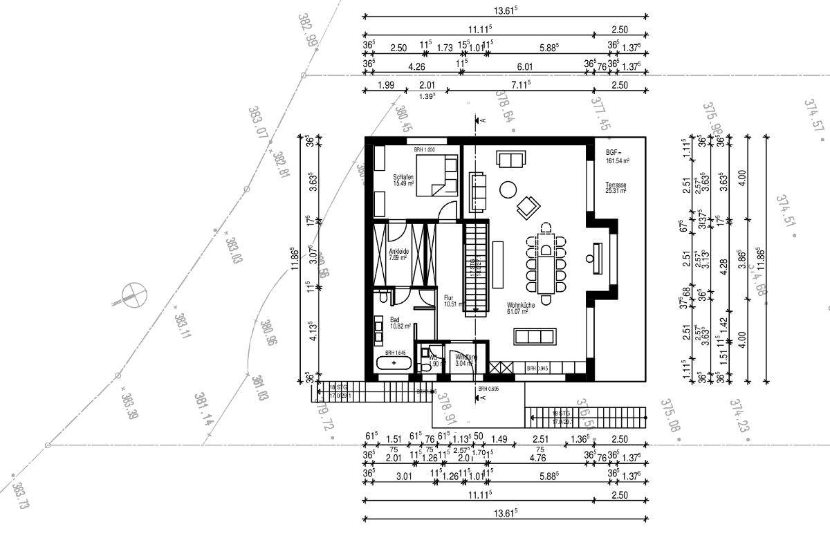

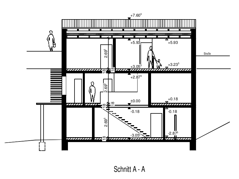

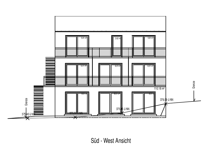

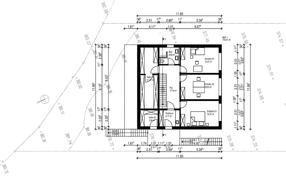

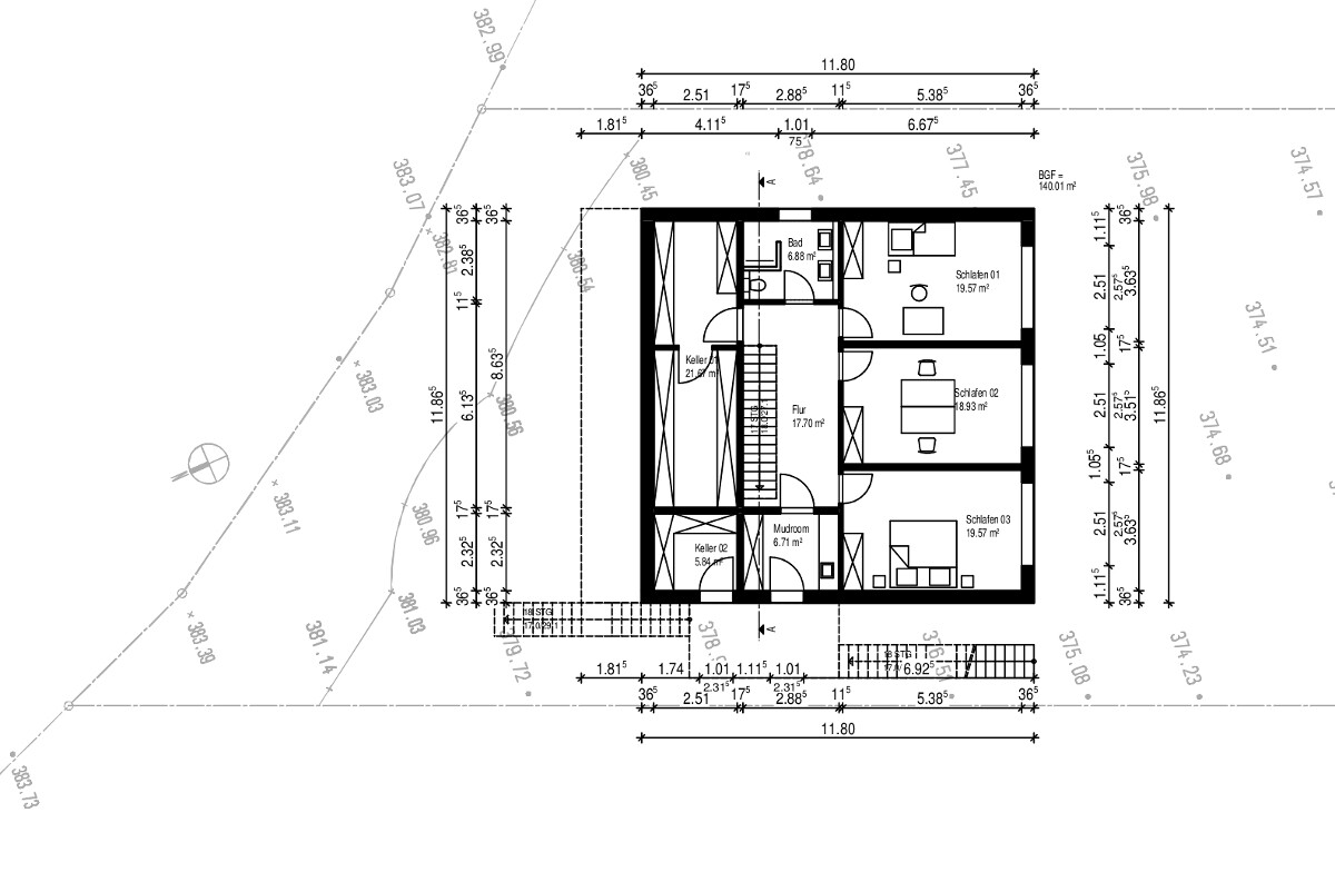

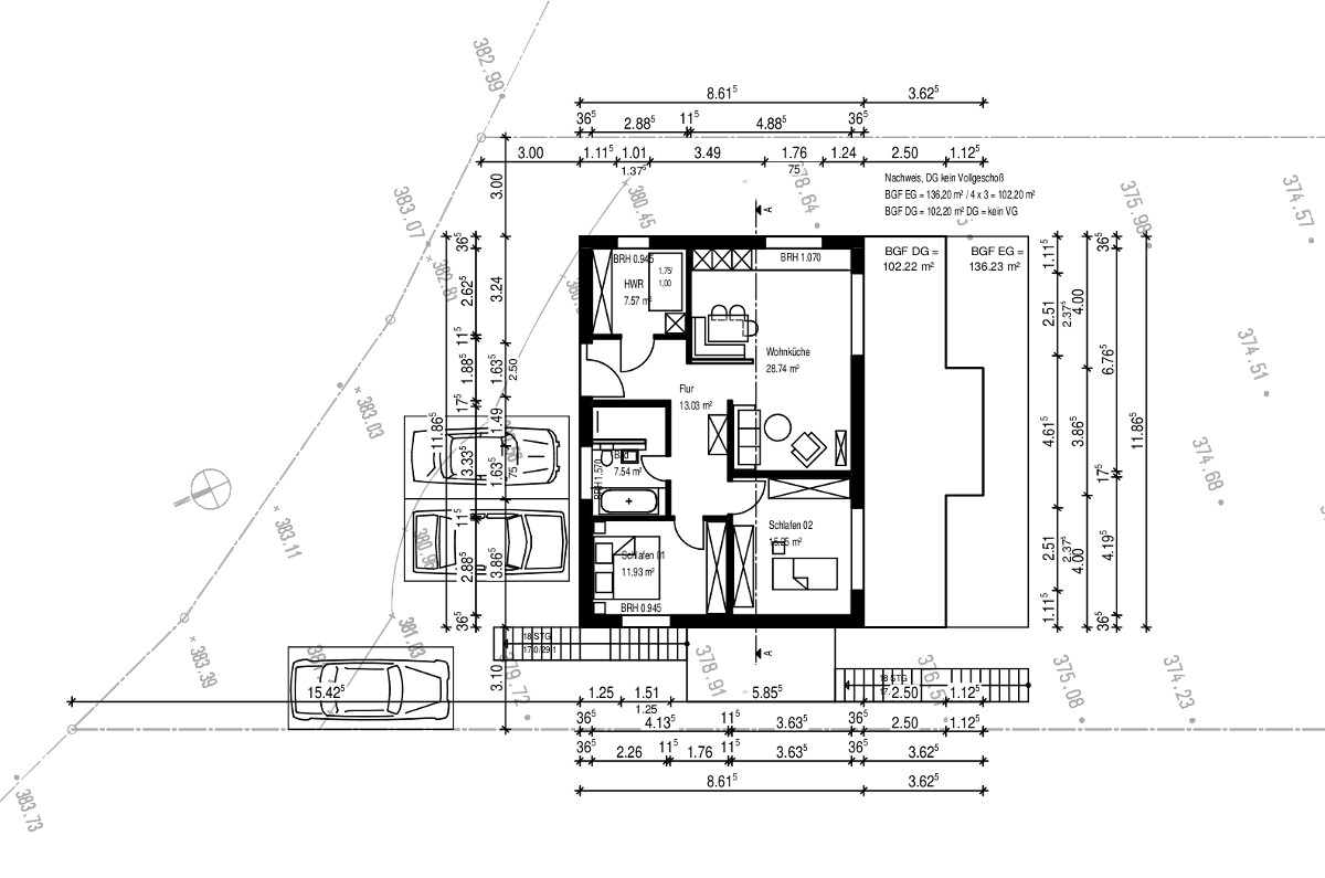

... Zeit vergeht ... Die Thematik Finanzierung war doch etwas zeitaufwendiger als gedacht. Zwar ist noch nichts unterschrieben, aber der Abschluss naht . Folgend mal die Grundrisse, Ansichten und der Schnitt zur Diskussion. Die Möblierung ist noch nicht angepasst, bspw. ist er Kopfteil vom Bett im EG an der Nordwand. Auch der Erker wird im EG vermutlich nicht so kommen. Entweder wird es keinen geben, oder er wird gänzlich Richtung Süden gezogen, damit ein Grundriss. Esstisch dort untergebracht werden kann.
