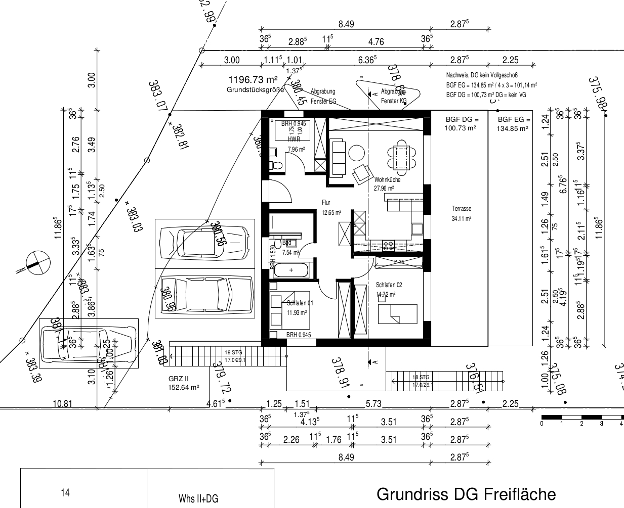

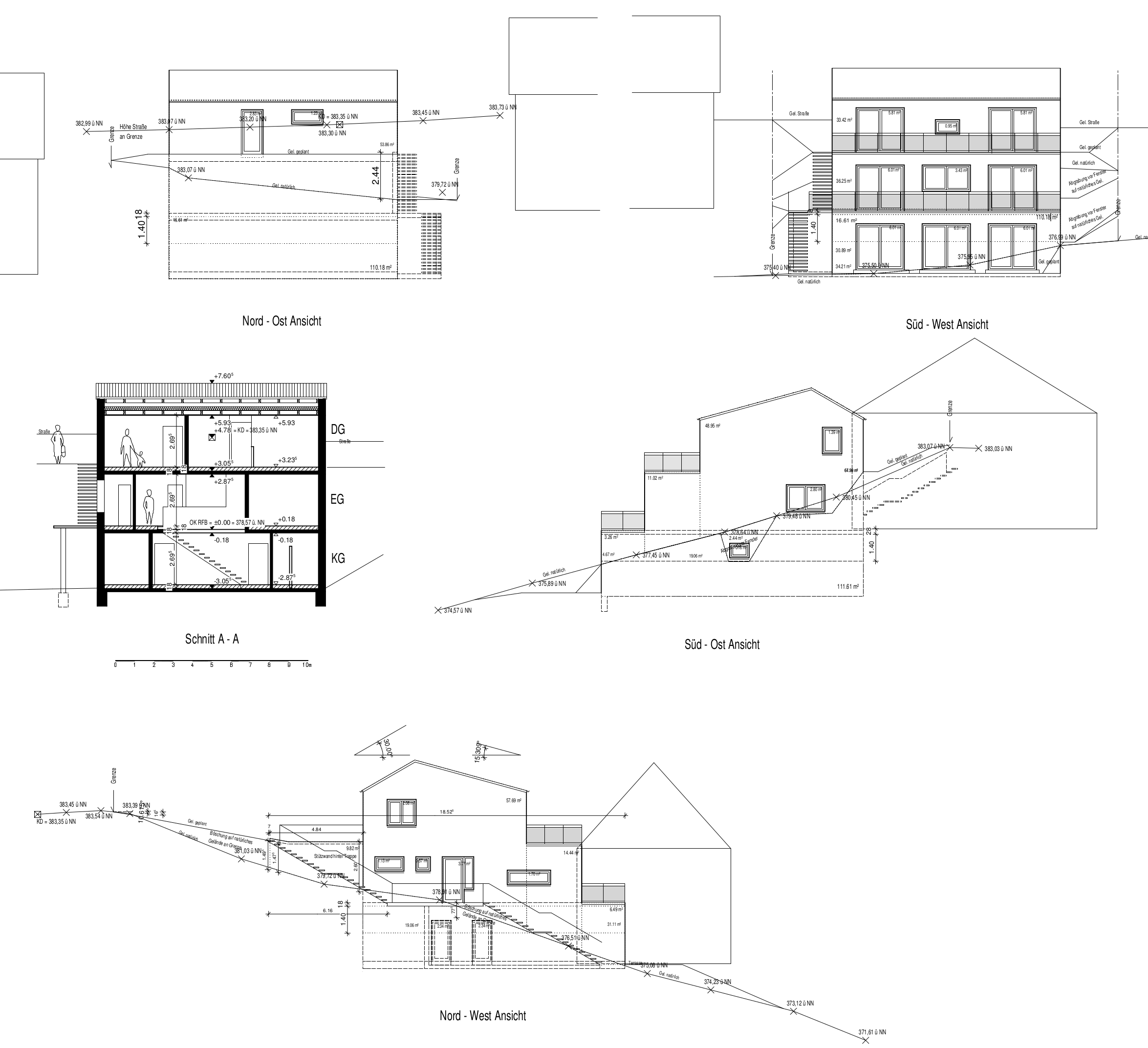

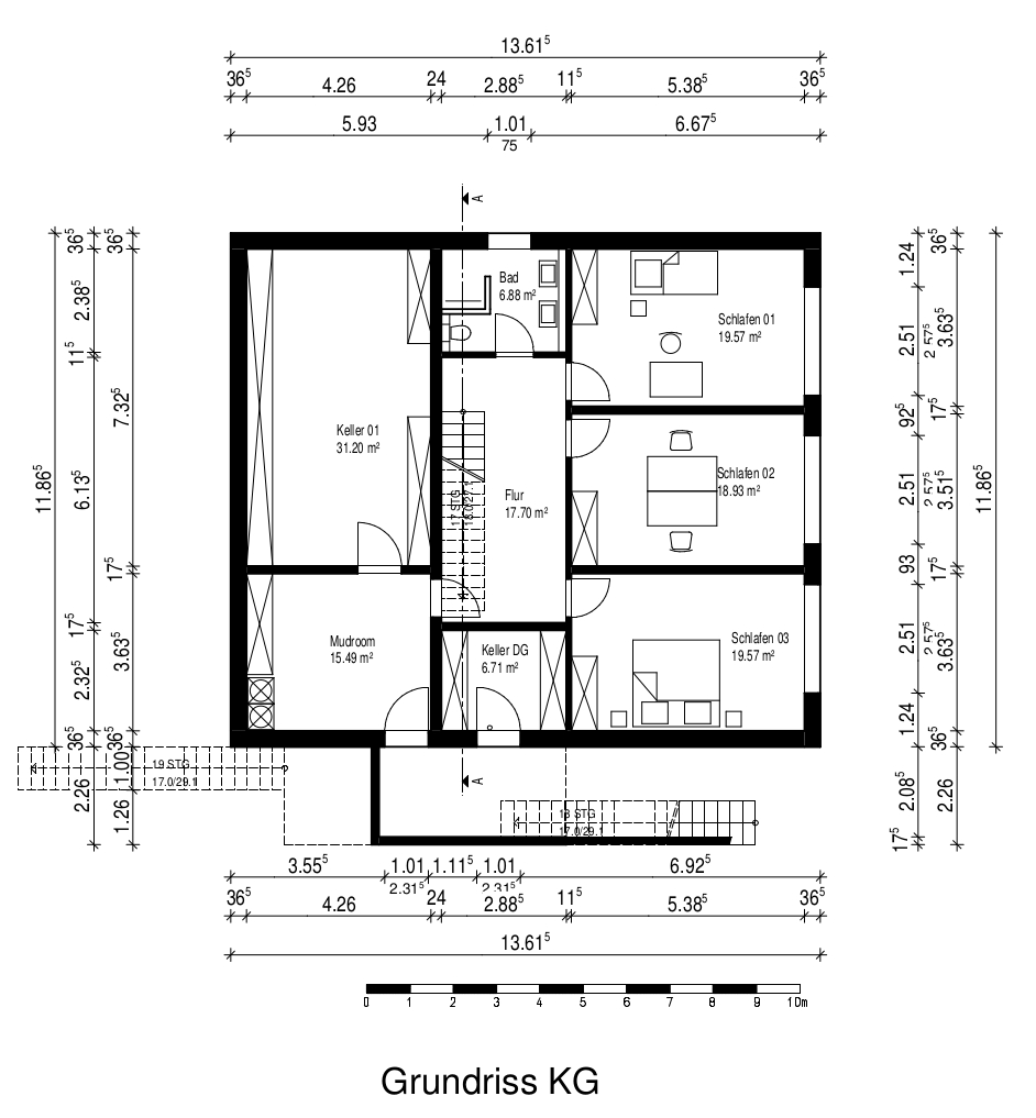

Anbei nun die aktuellen Grundrisse und Ansichten/Schnitt.
Grundriss KG: Kellerräume, Bad, Flur und 3 Schlafzimmer mit Treppe.
Grundriss Erdgeschoss: Wohnküche, Schlafzimmer, Bad, Flur, Windfang, Terrasse.
Grundriss DG Freifläche: Wohnküche, Flur, Bad, zwei Schlafzimmer, Terrasse.
Architekturplan eines Mehrgeschossbaus mit Nord-, Ost-, Süd- und Westansichten und Schnitt.

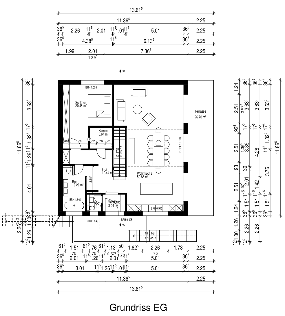

matte
Ich erinnere mich...
Verstehe nach wie vor nicht, warum so zwanghaft auf eine Abtrennung des Elternbereichs verzichtet wird?!
Das Hauptbad werden Gäste wohl kaum mitbenutzen, da ja ein Gäste-WC vorhanden ist, Kinder hingegen könnten ja trotzdem rein gehen.
Vorteil wäre halt eine gewisse Privatsphäre.
Ich denk da nur dran, dass der Mann mit Freunden zum Kartenspielen am Esstisch sitzt, die Frau Vorlauf im Schlafzimmer im Nachthemd schon im Bett ist. Muss die aufs Klo, kommt sie da nur über den kleinen, unnützen Flur ins Bad, wo sie dann aufm Präsentierteller steht.

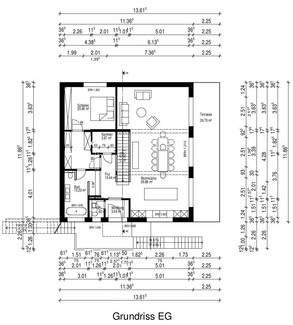

Mit kleinsten Änderungen wäre ohne Nachteile ne Ankleide möglich...
Auch würde ich die Duschwand an die planobere Wand anschließen. So wie momentan ist direkt am Badeingang das nasse Eck, wo man aus der Dusche raus kommt. Für jemanden, der in Socken unterwegs ist, ein unüberwindbares Hindernis.
Wo habt ihr Platz für ne Garderobe? Bei 2 kleinen Kindern (Vorlauf bald 3) stell ich mir das in dem kleinen Windfang ziemlich kuschlig vor.
Grundriss EG: Offenes Wohn-/Küchenbereich mit Terrasse, Schlafzimmer, Bad, Flur und Windfang.
sichtbeton82
sichtbeton82
Besten Dank für deine Vorschläge. Die Umgestaltung zur Ankleide werden wir noch mal diskutieren. Bei der Dusche ist es eindeutiger. Ich habe mich stets an den eingezeichneten 2,38 m orientiert. Dachte dass die Wand dann ca. 1,80 m lang ist, aber die ist ja nur 1,20m. Das wird sehr wahrscheinlich gem. deinem Vorschlag korrigiert. Danke!

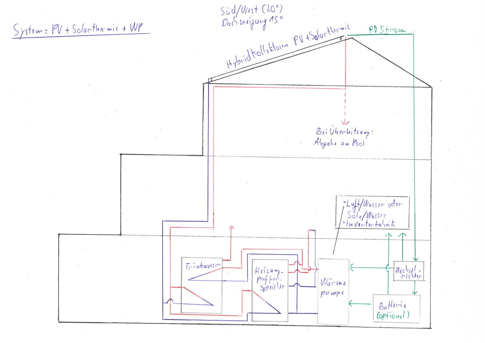

Zur Zeit geht mir noch das "Energie-Konzept" durch den Kopf. Leider liegen noch keine Daten wie Heizlast oder auch Preise vor. Für mich stehen folgende 3 Alternativen bereit (es ist aber auch sehr schwierig. Zur Zeit gibt es ja eine Fülle von Möglichkeiten).
a) Wärmepumpe die durch Photovoltaik und Solarthermie betrieben/unterstützt wird
b) Wärmepumpe die durch Photovoltaik und Erdwärme betrieben wird
c) Wärmepumpe die lediglich durch Photovoltaik betrieben wird
Unter dem Aspekt so viel wie möglich regenerativ einzubringen finde ich a+b gut. Allerdings ist es deutlich einfacher und ich befürchte auch nicht wirtschaftlicher als c.
Skizze eines Hauses mit Haustechnik: Heizung, Wärmepumpe, Heizkreisverteiler und Rohrführung.
Technische Skizze eines Heizungs- und Solarenergie-Systems im Haus mit Rohren

Glückwunsch zur Baugenehmigung!
Die Änderung von matte würd ich auch sofort unterstützen.

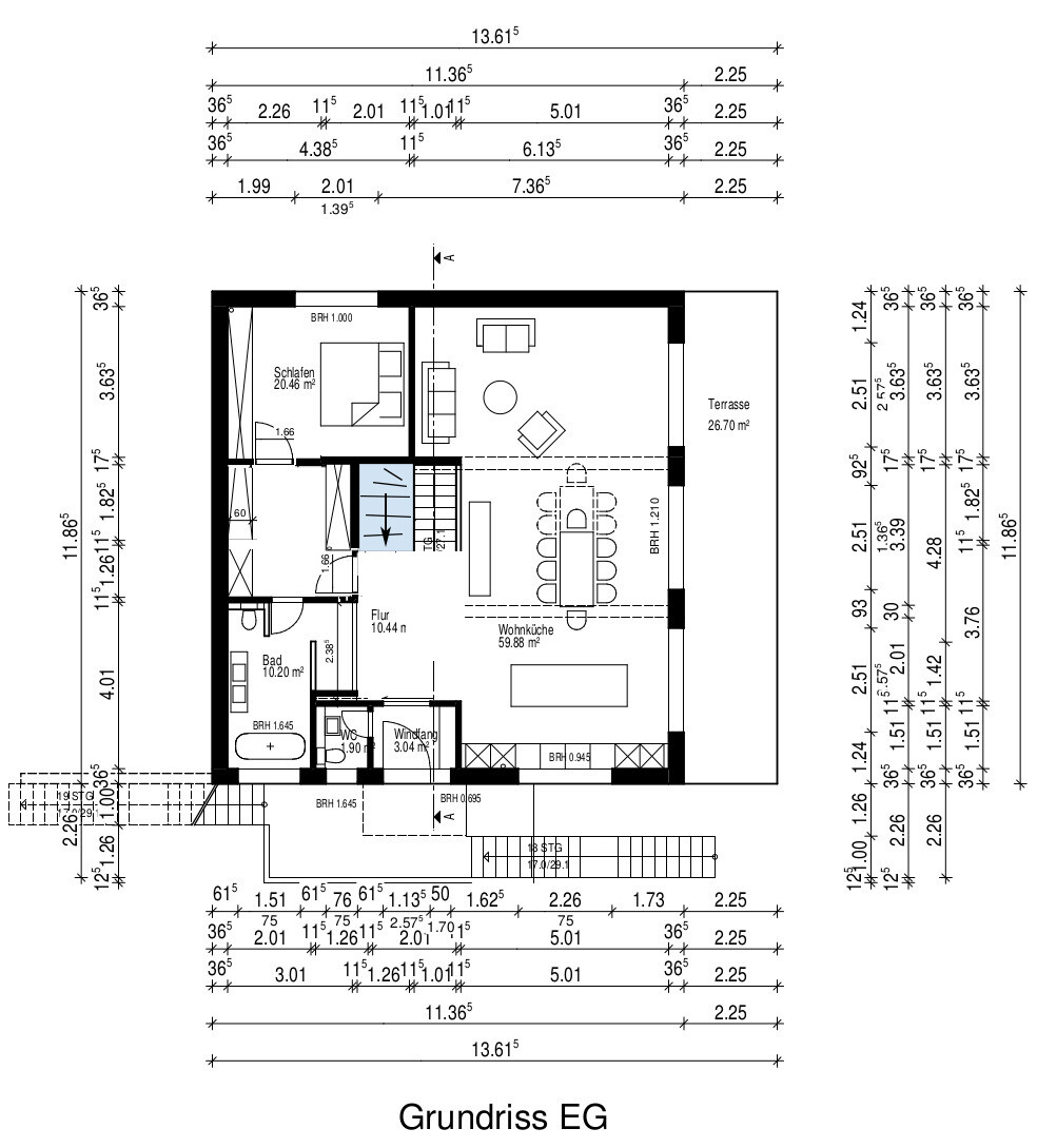

Was mich aber sehr stören würde, ist die Enge am Eingang. Man stürzt ja fast die Treppe runter, wenn man rein kommt.
Wär es meins, flöge die heilige gerade Treppe und die Kammer raus. Stück vom Keller würde abgeknappst für die 1/2 Gewendelte. Aber das ist natürlich Geschmackssache - zumal dann natürlich der Platz in der Kammer fehlt, wozu auch immer er gedacht war.
Windfang finde ich zu klein. Garderobe entsprechend auch. Das Oberlicht bei der Dusche ist super gedacht, aber eine funktionierende Garderobe wäre mir an der Stelle vermutlich wichtiger.
