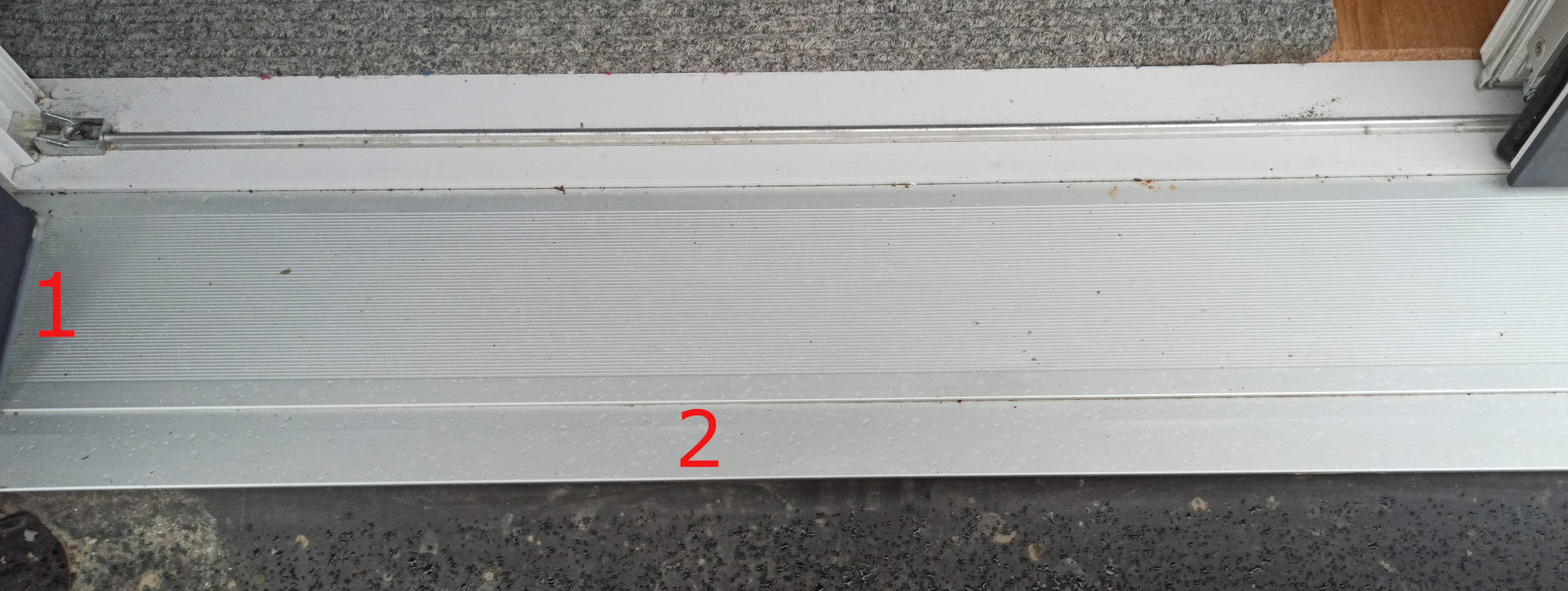

Aber nun auch mal was technisches. Über den Wassereintritt durch die Decken hatte ich bereits berichtet. Kurz und knapp: Durch die jeweils unter den Hebeschiebetüren liegenden Bohröffnungen für die Lampenkabel in den Decken dringt Wasser ein. Nachweisbar in den vier Hebeschiebetüren, die in den unterliegenden Decken Bohrlöcher haben. Bei den drei Hebeschiebetüren im KG ist es vermutlich auch.
Der bereits erste Verdachtspunkte wurde bereits notdürftig behoben. Siehe Silikon bei Nummer "1". Nun, da es wieder am Wochenende druchtropfte habe ich mich erneut auf Fehlersuche gemacht und Nummer "2" ist nun mein Verdacht.
Türschwelle aus Metall mit gerippter Oberseite und glatter Unterseite; daneben eine Außenmatte.
