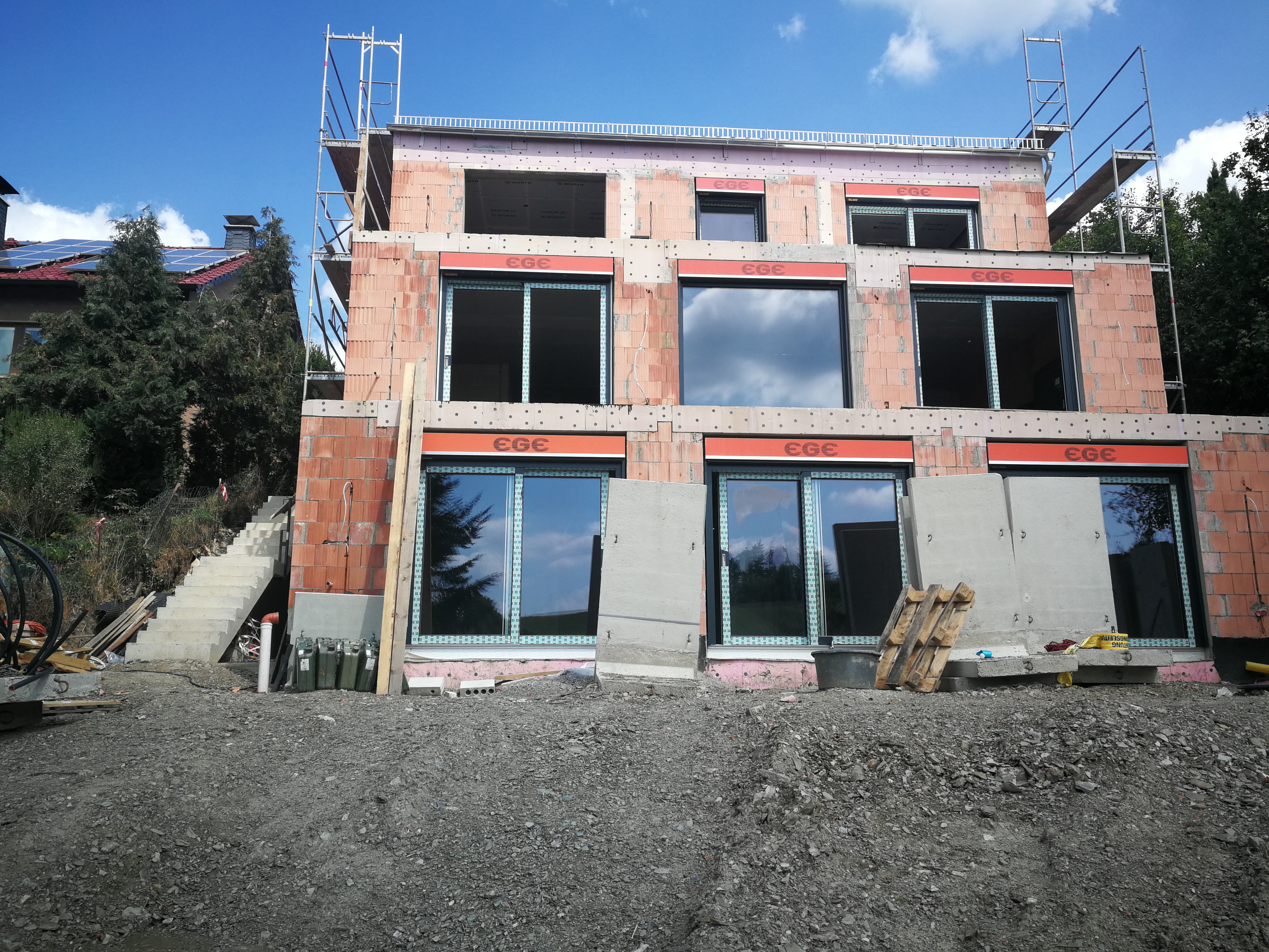

Vier der sieben Schiebetüren müssen neu geliefert werden. Soll sechs Wochen dauern. Drei haben wir aus Kulanz abgenommen. Es sind die der untersten Etage für die Kinderzimmer. Die Durchgangshöhe ist lediglich 2,05m, sollte aber ausreichend sein. Bei jedem anderen hätten wir auf Tausch aller Fenster bestanden. Einen Vorteil haben wir dadurch nicht. Es wäre denkbar gewesen mit dem untersten Geschoss nun in punkto Innenausbau weiter zu machen und dies getrennt von den beiden oberen Geschossen, aber es kommt nun insgesamt zum "Stopp".

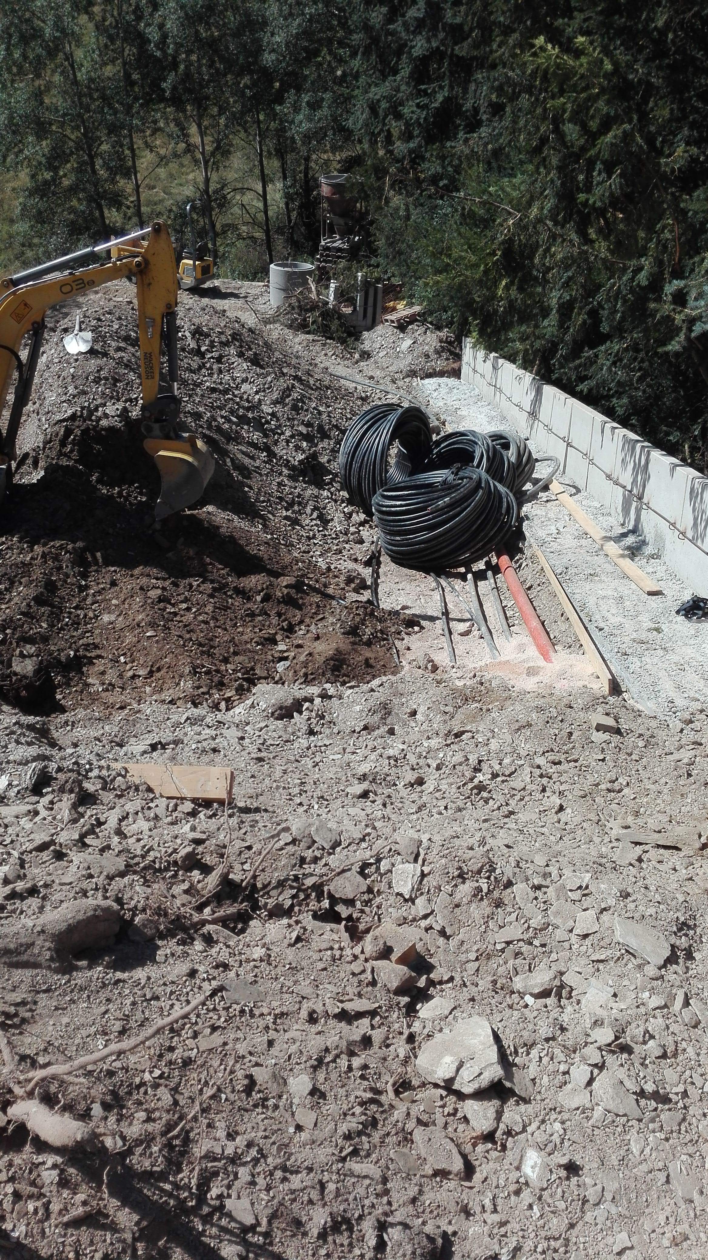

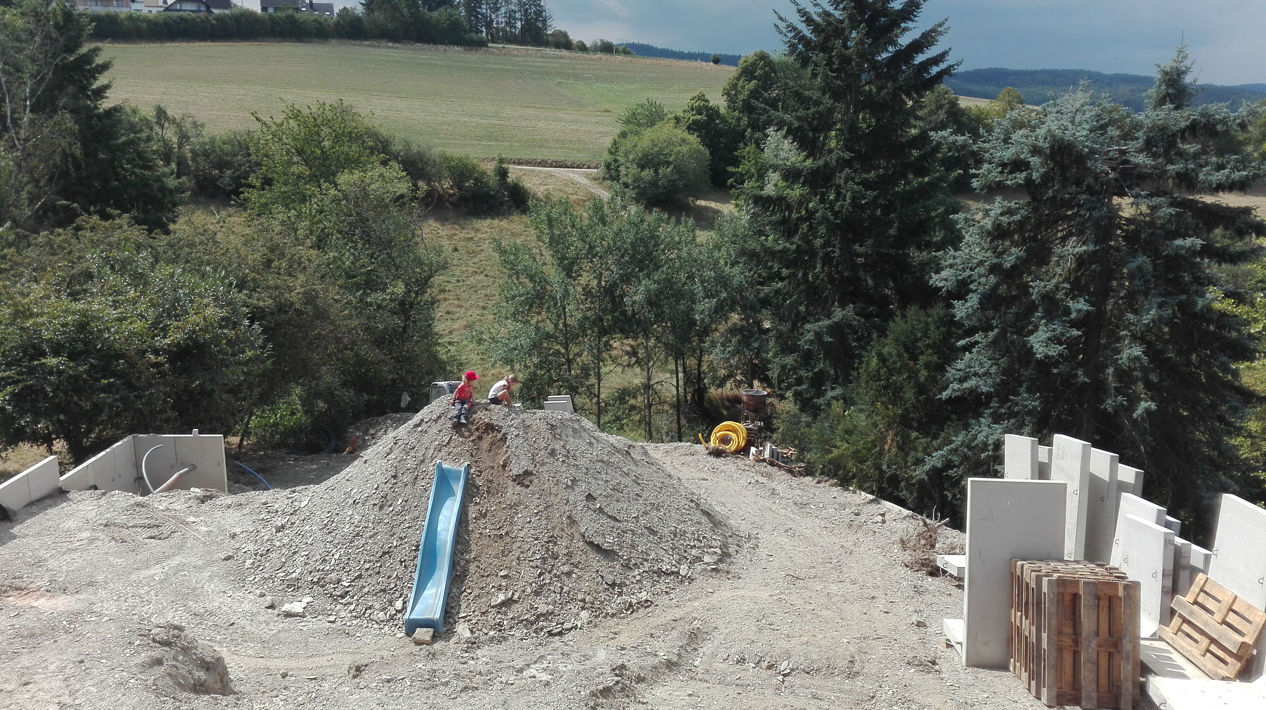

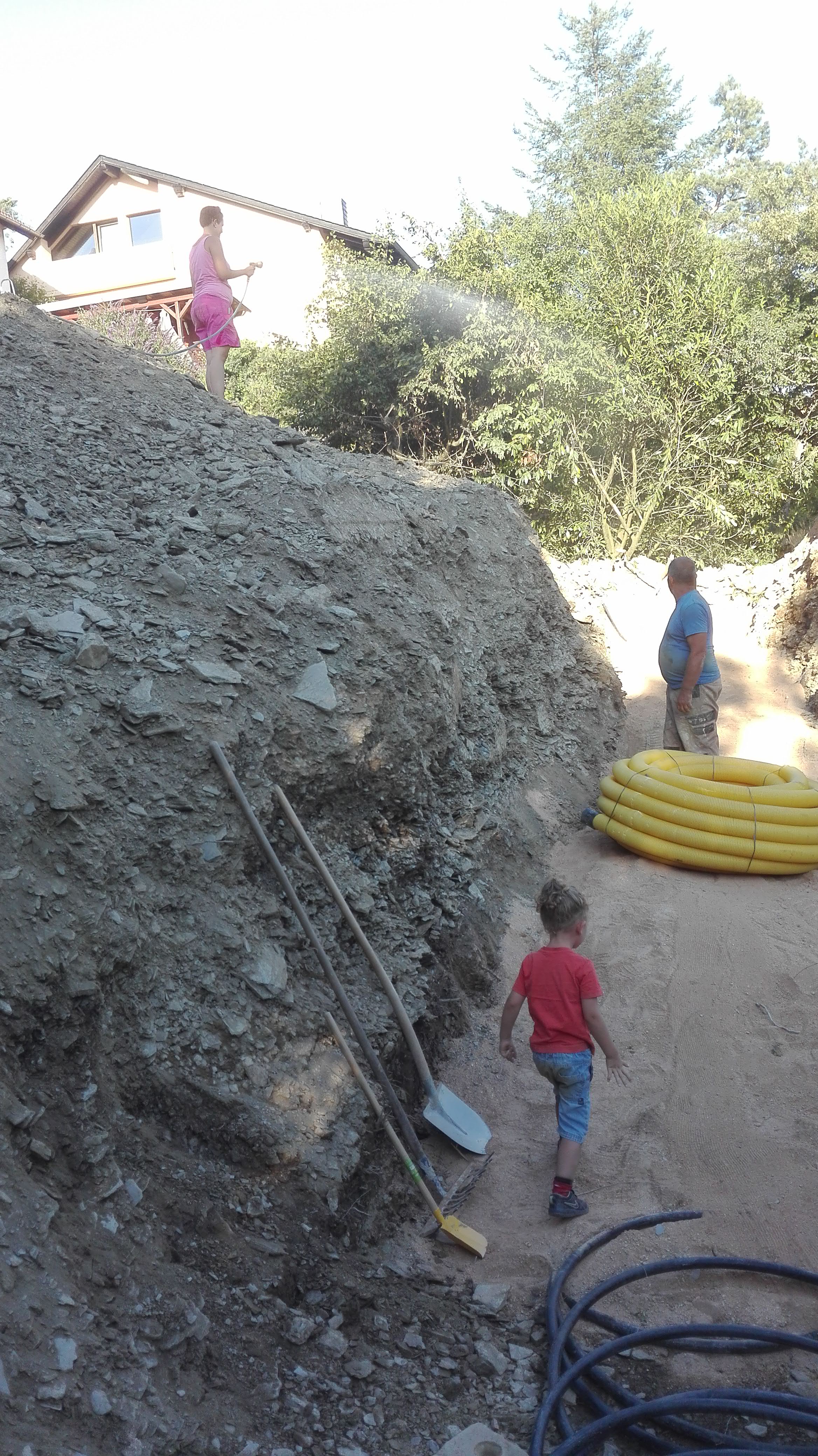

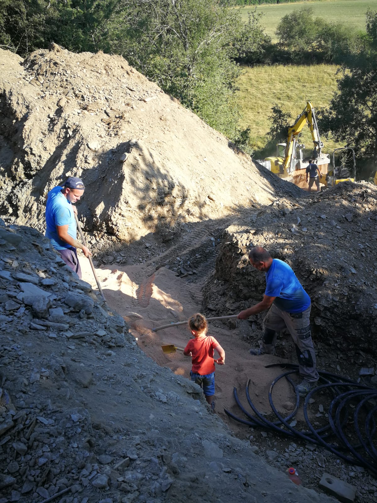

Die vier Erdkollektoren mit jeweils 300m wurden auch verbuddelt und am Verteiler angeschlossen. Somit wird nun so gut wie keine Erde mehr im Garten bewegt. Es war schon lästig, da man immer nur einen Graben für den Kollektor ausheben konnte und quasi auf dem nächsten den Aushub abgelegt hat. Parallel konnten die Gräben nicht geöffnet werden. Somit wurde jeder Haufen mindestens fünfmal bewegt.
