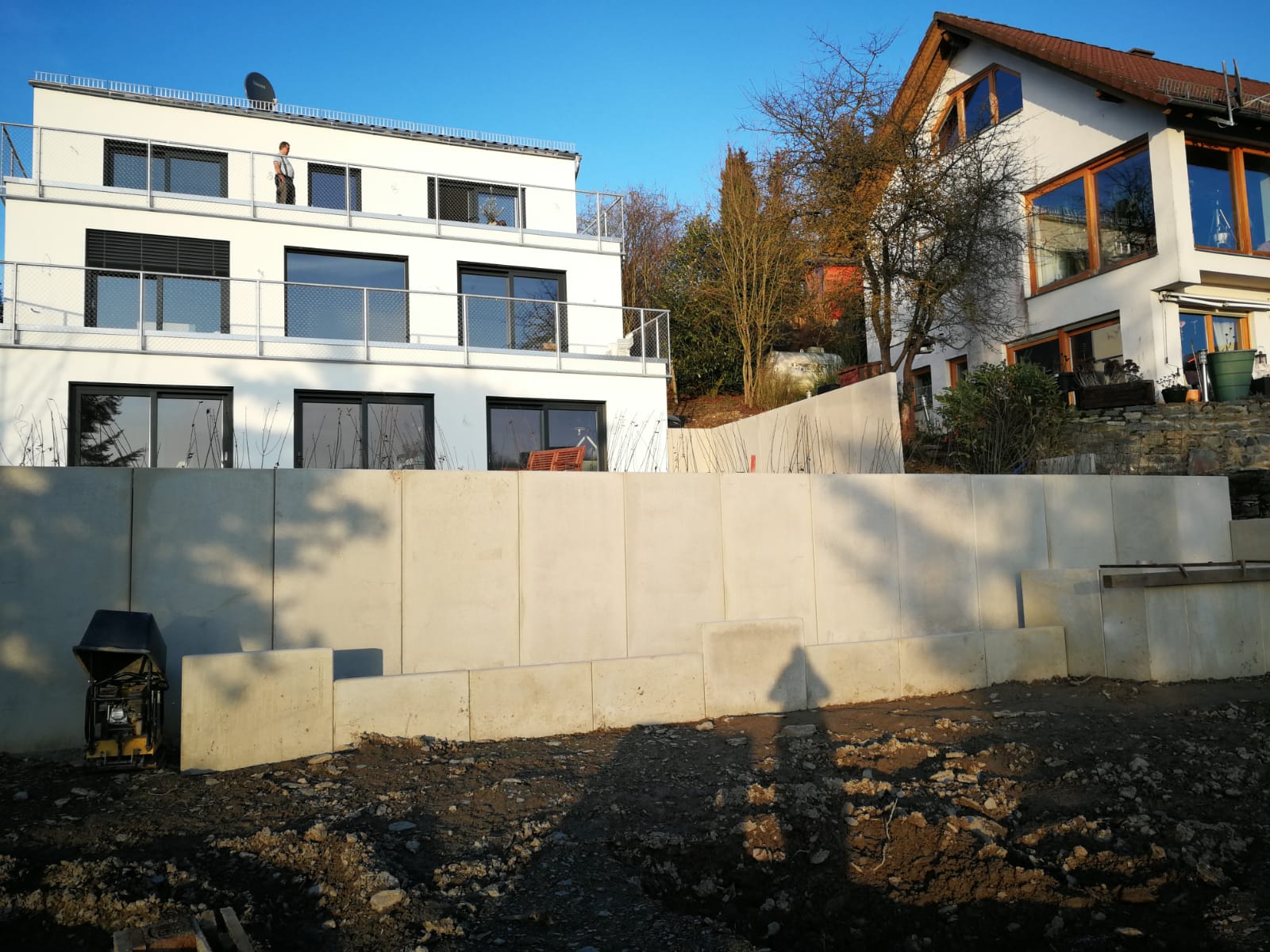

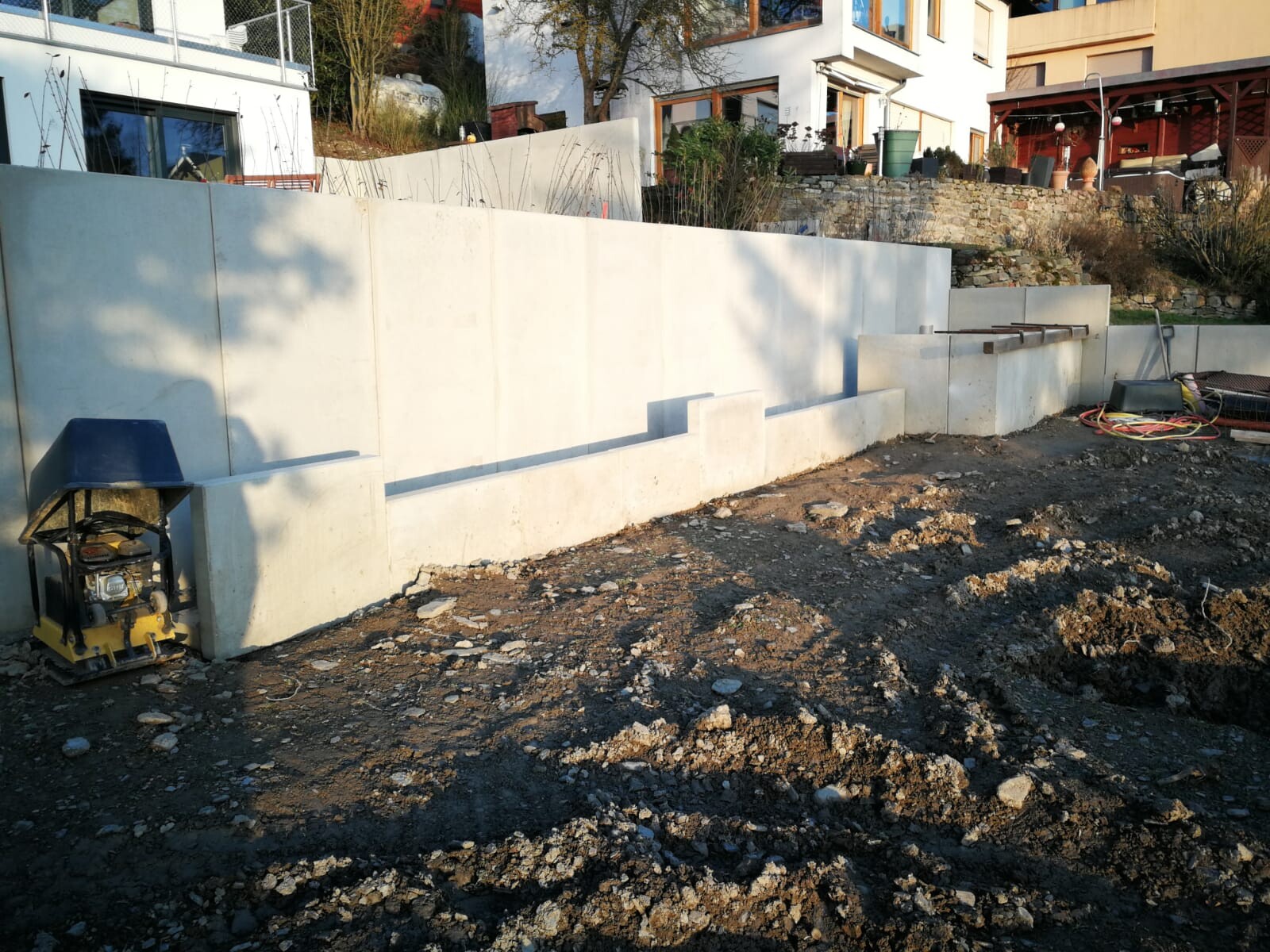

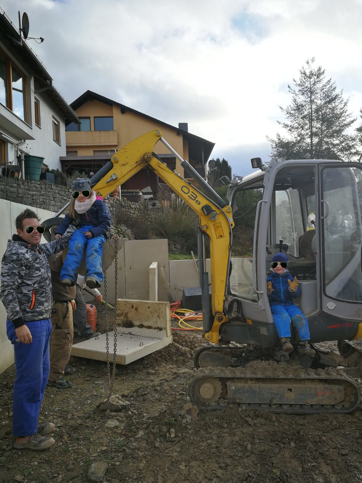

Wir haben uns mal wieder mit L-Steinen vergnügt. So langsam bin ich mit dem Bagger recht sicher und mir vertrauen auch die Helfer . Auf die flacheren Bereiche sollen Holzlatten zum Sitzen und Liegen und in die höheren dann etwas Begrünung. Mal schauen wie es wird.
Insgesamt fühlen wir uns nun schon sehr heimisch und vor allem die Kinder erfreuen sich (noch) an der Natur. Morgens beim Frühstück kann man selbst gegen 9 Uhr noch die Rehe beobachten. Auch ein Eichhorn begrüßt oft morgens die Kinder auf der Treppe.
Familie auf Baustelle: Gelber Minibagger, ein Kind im Fahrerhaus, ein Kind wird hochgehoben.
Baustelle mit hellgrauen Betonwänden, Erdreich und Bauwerkzeugen am Rand.
Moderne weiße Gebäude mit Balkonen hinter Betonmauern; Baugelände im Vordergrund.
