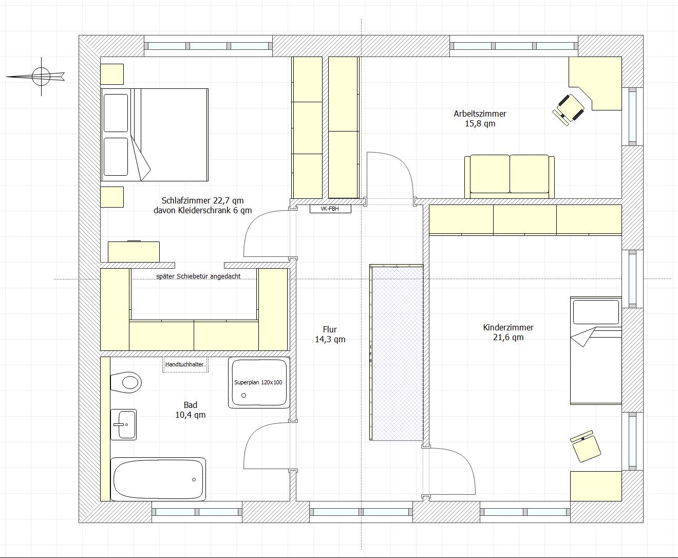

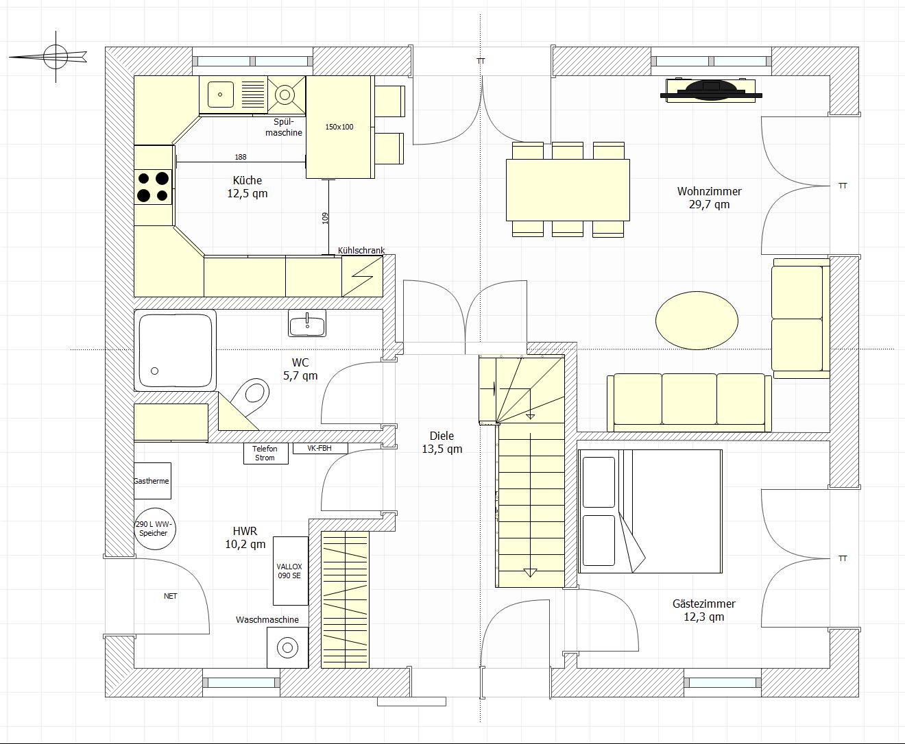

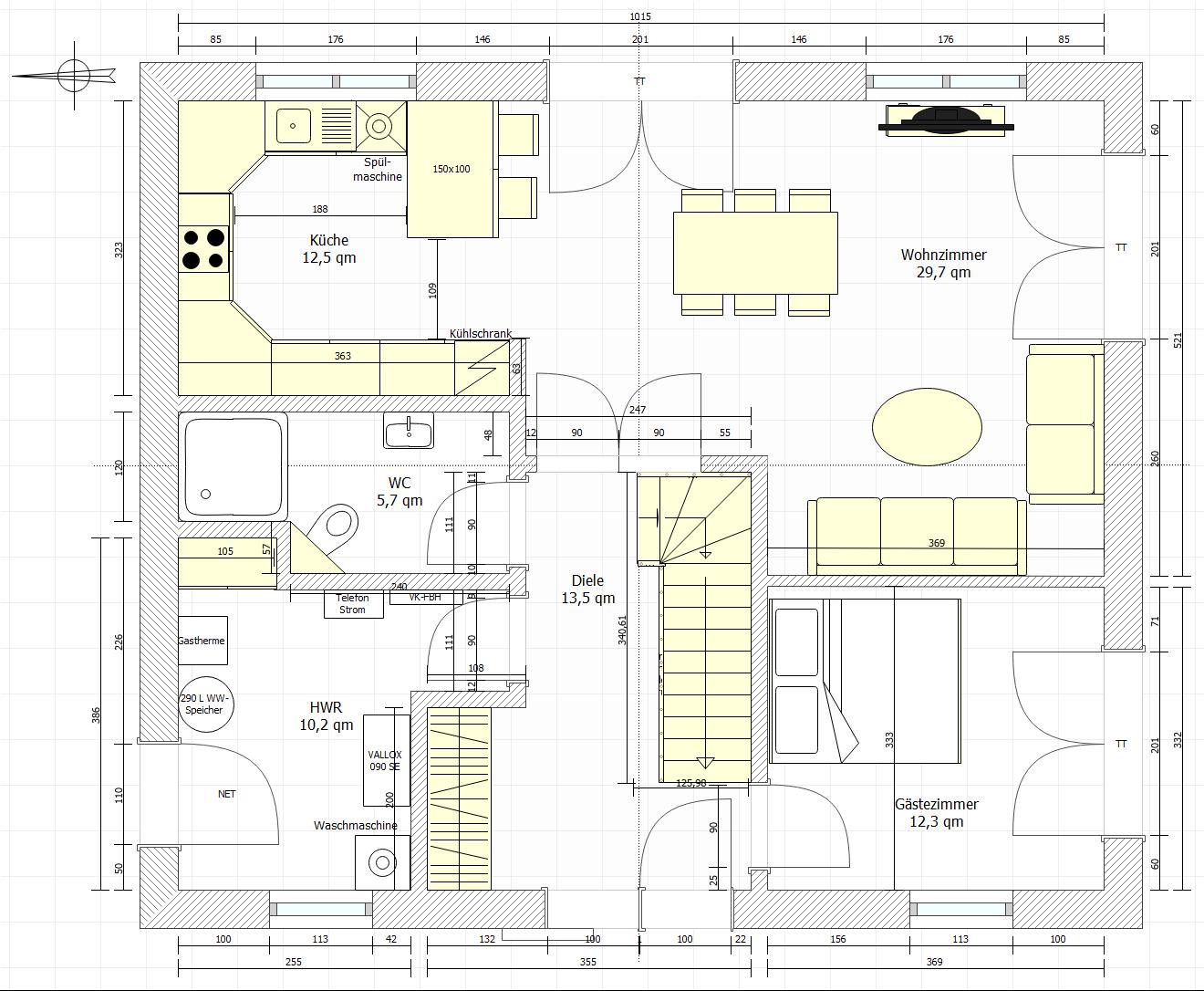

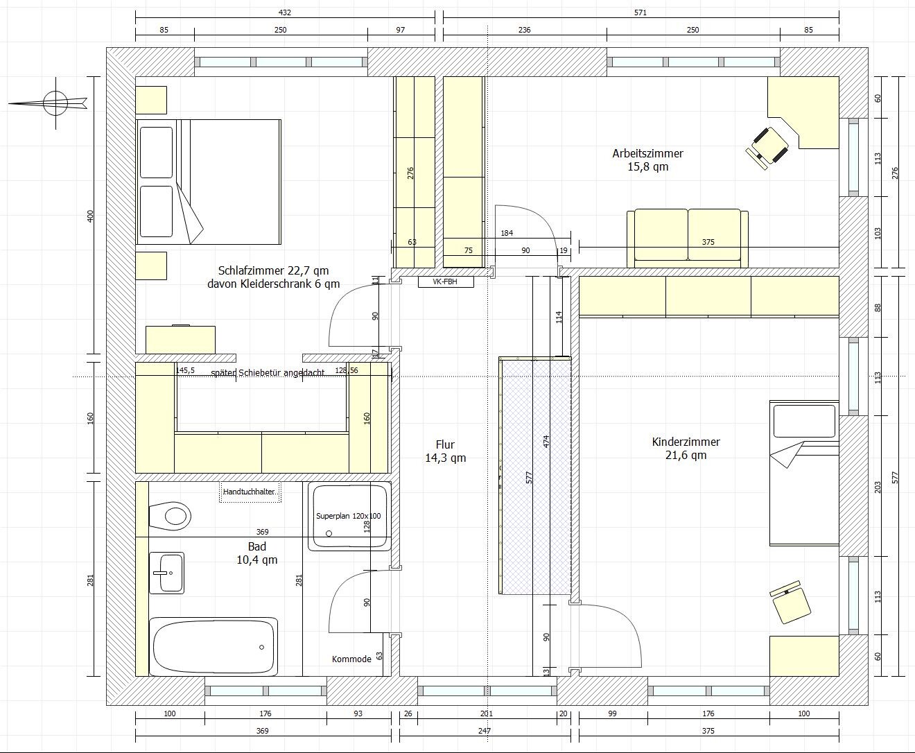

ich möchte euch heute meinen neuen Grundrissentwurf vorstellen. Ich habe versucht, mir eure Vorschläge zu Herzen zu nehmen und mich in die Hände eines Architekten begeben. Dem jetzigen Entwurf vorausgegangen war ein etwa vierstündiges Gespräch ihm. Er hatte sich meine vorigen Entwürfe angesehen (war ein Fehler, ich weiß) und diese dann mit mir durchgesprochen. Danach habe ich seine Vorschläge in einen neuen Entwurf eingearbeitet und würde gerne eure Meinung dazu hören. Der Architekt war zwar bemüht; so richtig glücklich war ich am Ende aber nicht. Wir haben glaube ich manchmal aneinander vorbei geredet. Einige Dinge habe ich noch geändert:
Treppe: So ist zum Beispiel die (offene) Treppe jetzt von mir gedreht worden. Meine Überlegung war, dass man nun mehr Platz am Hauseingang hat, weniger Schmutz auf die Treppe trägt und auch besser ins Gästezimmer kommt. Dafür ist momentan der Eingang des Kinderzimmers direkt am Austritt der Treppe (Tochter bei Einzug ca. 2,5 Jahre) und man muss zum Schlafzimmer und zum Arbeitszimmer etwas mehr laufen.
Gäste-WC: Ich wollte für den Hauswirtschaftsraum noch etwas Platz in Form einer Nische herausschinden und habe dem Gäste-WC etwas abgezwackt.
Küche: In der Küche habe ich nur für den ersten Blick die Geräte und paar Schränke eingezeichnet.
Was haltet ihr von dem Grundriss? Welche Fehler habe ich gemacht? Gefällt euch etwas überhaupt nicht? Was kann man besser machen?
Grundriss eines Hauses mit Küche, Wohnzimmer, Essbereich, Flur, WC, HWR, Gästezimmer.
Grundriss: Küche links, Essbereich, Wohnzimmer rechts, WC, HWR, Diele, Gästezimmer unten rechts.
Grundriss einer Wohnung: Schlafzimmer, Arbeitszimmer, Kinderzimmer, Bad, Flur und Möbel.
Grundriss einer Wohnung: Schlafzimmer, Arbeitszimmer, Kinderzimmer, Bad und Flur.
Ich finde das gar nicht so schlecht.
Absolutes Nogo finde ich die fehlende Zonierung Ess/WZ - der Tisch ragt mir schon zu viel in den Relaxbereich hinein.
Ich würde die Küche mehr einrücken, dafür muss etwas Platz vom Hauswirtschaftsraum und WC genommen werden (der Platz ist ja vorhanden), damit die Küche sich in Westrichtung ausdehnen kann.
Im OG fehlt definitiv Abstellfläche, insofern würde ich Ost Mitte die Ankleide machen, die jetzige Ankleide zu einem Abstellraum/Wäsche, die Südseite können sich Kind und Büro teilen (Kind kleiner!)

Sind das jetzt die 11 m x 9,50m? sieht irgendwie weniger aus.
Gefallen tut es mir leider auch nicht, sorry.

Ein paar Überlegungen zum vorliegenden Grundriss von meiner Seite:
Ich arbeite gelegentlich von zu Hause und aktuell haben wir das Arbeitszimmer NICHT auf der gleichen Ebene wie Küche-/Wohnbereich. Ich kann das nicht empfehlen. Ich zumindest hole mir gern mal einen Tee/Kaffee/Wasser/Snack und jedes Mal latschee ich die Treppe rauf und runter. Dann kommt der Postbote, ich latschee wieder Treppe etc. Ich würde daher das Gästezimmer im EG eher als multifunktionalen Raum nutzen. Bei nur 5 Übernachtungsgästen/Jahr sollte das kein Problem werden. Und wenn mich meine kleinen, grauen Zellen nicht trügen, dann war auch von einer gewerblichen Nutzung die Rede. Könnte es sein, daß da auch mal Kunden oder sonst fremde Leute ins Arbeitszimmer müssen? Dann wäre für mich persönlich ein AZ im privaten Bereich ein absolutes NoGo (allein die Vorstellung, der Partner ist vielleicht krank und liegt im Bett und nebenan hat man eine Kunden im Büro und der Kranke will man über den Flur ins Bad...nääääää, geht gar nicht!).
Ich gebe euch recht, daß man, wenn man den Platz hat, den auch vor allem den Familienmitgliedern zur Verfügung stellt. Also ein großes Kinderzimmer ist schon schön. Die Frage muß man sich aber schon stellen lassen, inwiefern das auch genutzt wird. Als wir Kinder waren, haben wir vor allem im Kinderzimmer gespielt. Vielleicht am Wochenende mal im Wohnzimmer, aber dann wurde das Spielzeug abends auch schön wieder ins Kinderzimmer geräumt. In den seltensten Fällen durften wir mal über Nacht was im Wohnzimmer lassen. Uns Hauptaktionsraum war das Kinderzimmer und unsere Kinderzimmern waren mit 16qm für damalige Verhältnisse auch komfortabel groß.
Ich erlebe aber heute immer mehr, daß die meisten Kinder das Wohnzimmer okkupieren und der Großteil der Spielsachen sich auch dort befindet und die Kinder auch die meiste Zeit dort spielen. Da kann man jetzt eine Grundsatzdiskussion vom Zaun brechen, ob das ok ist und ob man nicht einen Raum haben kann, wo die Belange der Erwachsenen (Ordnung???) Vorrang haben oder nicht, aber überlegt, wie es bei euch ist.
Wenn die Kleine hauptsächlich im Wohnzimmer sein wird, macht so eine Riesensuite, wie ihr sie hier plant, nicht wirklich Sinn. Das wird ein Ballsaal, in dem sich ein kleines Kind abends, wenn es dunkel ist und sie allein im Zimmer liegt, nahezu verloren fühlen wird.
Und aus dem kleinen Kind wird irgendwann mal ein Pubertierender, dann ist ein größerer Raum durchaus angemessen, aber auch hier könnte man besser planen:
Wie wäre es, der Tochter eher eine kleine Wohneinheit im OG zu planen? Zwei Räume und ein kleines Bad dazwischen. Jetzt, als Kleinkind, nutzt sie einen Raum als Kinderzimmer, vielleicht den zweiten als Spielzimmer, wenn das eben nicht das Wohnzimmer ist. Oder ihr verwendet dieses Zimmer mit dem kleinen Bad nebenan als Gästezimmer, bis die Tochter es brauchen kann. (und solange ist das Büro im EG rein Büro und wird dann später eben das Multifunktionszimmer).
Denn, und das ist noch ein Punkt, den ich zum Nachdenken in den Raum werfe:
Das Bad oben ist nett, aber auch nicht mehr. Für drei Personen empfinde ich es als eher knapp bemessen, vor allem, da nicht einmal zwei Waschbecken geplant sind. Das gibt Engpässe, wenn nicht gerade schon mit Kleinkind, ganz sicher mit dem zu erwartenden Pubertierender!
Ich würde also hier schon ganz klar zwei Bereiche planen: eine Seite Eltern, eine Seite Tochter (mit 2 Zimmern, Schlafen - Wohnen und kleines Bad). Die Tochter wird ihre Seite aktuell nicht vollständig nutzen, aber später als Teenager glücklich über ihr eigenes kleines Reich sein. Es wäre sogar zu überlegen, ob man im späteren Wohnzimmer der Tochter ggf. die Anschlüsse für eine kleine Kücheneinheit schon mal anlegt. Ich hatte eine Freundin, die, als die Eltern neu bauten, so einen Bereich mit kleiner Küche für sich hatte. Ich fand das supertoll und war sehr neidisch!
Und ihr habt einen badzeitintensiven Teenager raus aus eurem Bad. Glaubt mir, das trägt zu eurem Wohlbefinden bei!
Mir würde die Ankleidelösung auch nicht so 100%ig gefallen, weil der, der früher aufsteht, den, der noch schlafen kann, so immer stören wird. Vielleicht kann man das auch noch etwas entschärfen.
Insgesamt ist der Entwurf nett, aber weit entfernt von innovativ.
Wie schaut es bei euch aus mit Zeit? Müßt ihr schnell bauen oder könnt ihr euch für die Planung entsprechend Zeit gönnen? Ich spreche aus Erfahrung, wir wollten eigentlich sehr schnell das Bauen anfangen und hatten auch einen durchaus guten Entwurf. Durch ein bisserl Ärger mit Bauamt und früheren Architekten hat sich das alles sehr verzögert und ich bin mittlerweile SEHR froh über diese Verzögerung. Wir beschäftigen uns jetzt bald ein Jahr mit dem Projekt und das tut dem Entwurf wirklich gut. Man sammelt viel mehr Input, wenn man sich Zeit dafür gönnt und viele Ungereimtheiten fallen einem erst im Laufe der Zeit auf. Daher: wenn ihr Zeit habt, nehmt sie euch!
Seid offen für neue Vorschläge, auch Sachen, wo ihr anfangs den Kopf schüttelt. Klammert nicht an Vorstellungen fest, die ihr jetzt im Kopf habt, werdet frei!
Ich glaube, dann werdet ihr langfristig eine bessere und für eure Situation individuell angepaßte Lösung finden. Das hier ist noch eher "Mainstream" mit ein paar Modifikationen. Da geht mehr!
