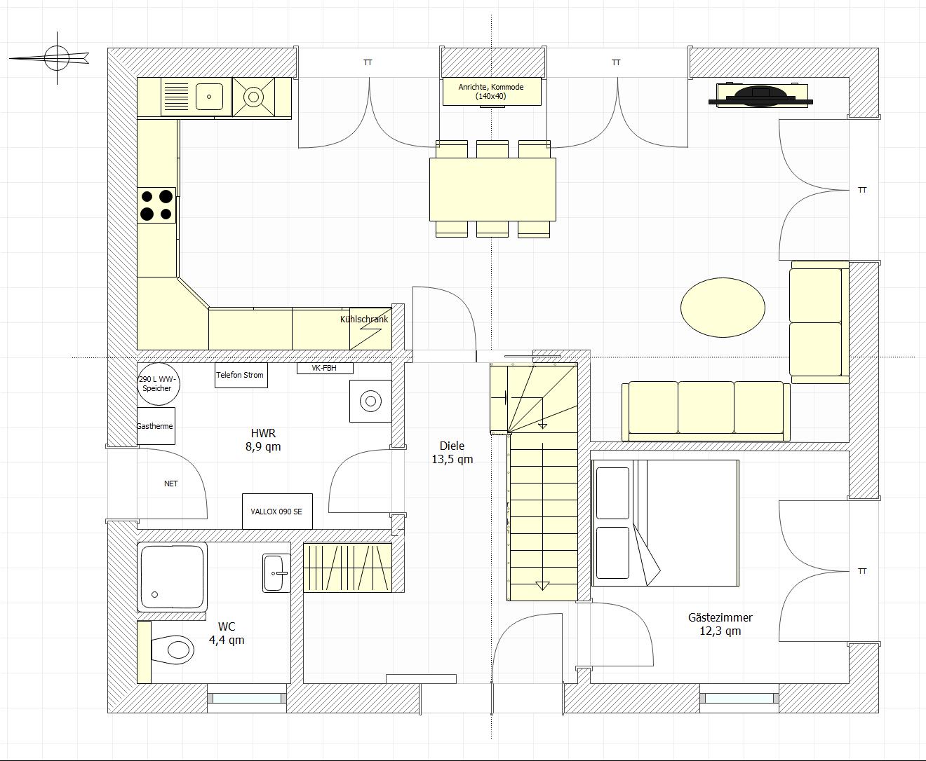

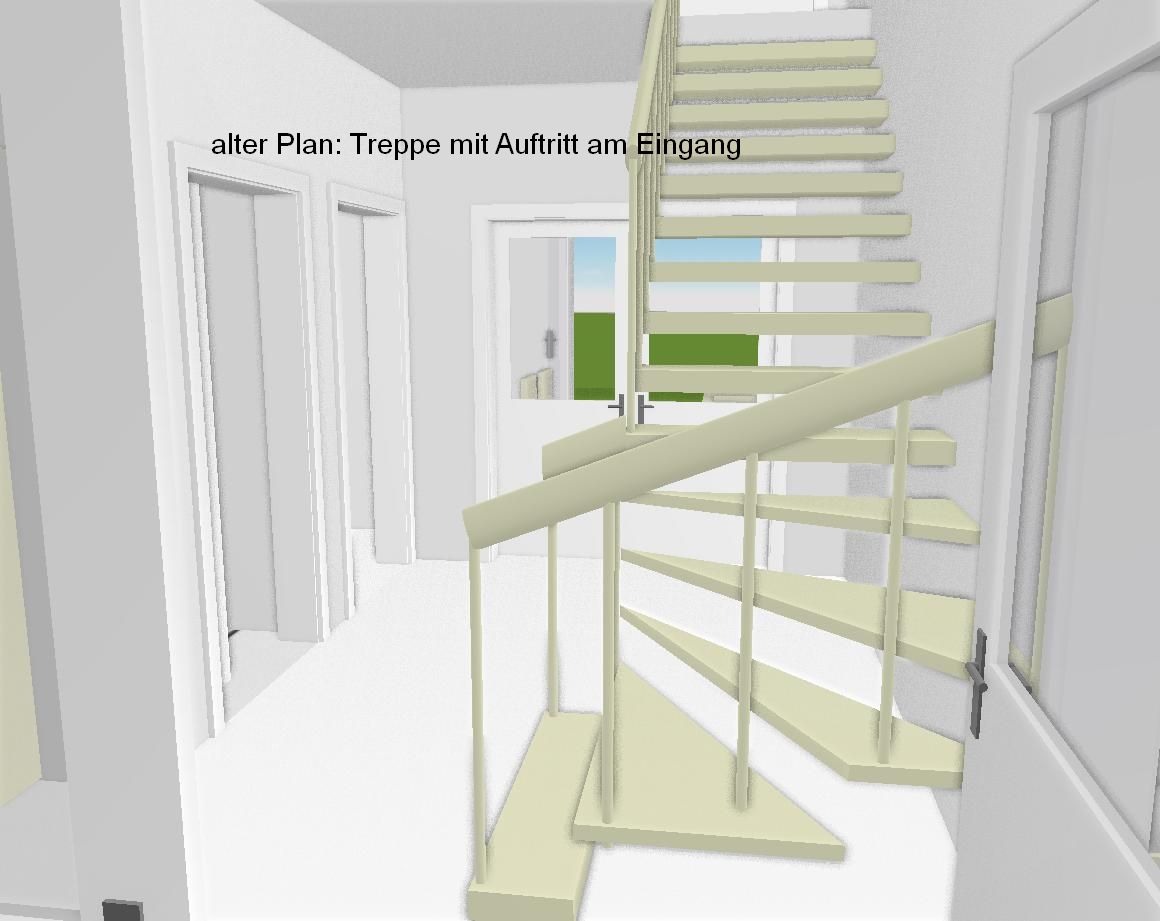

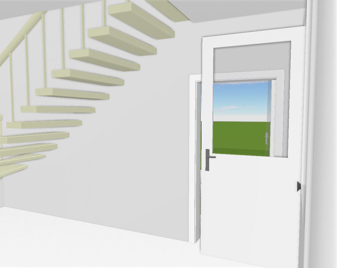

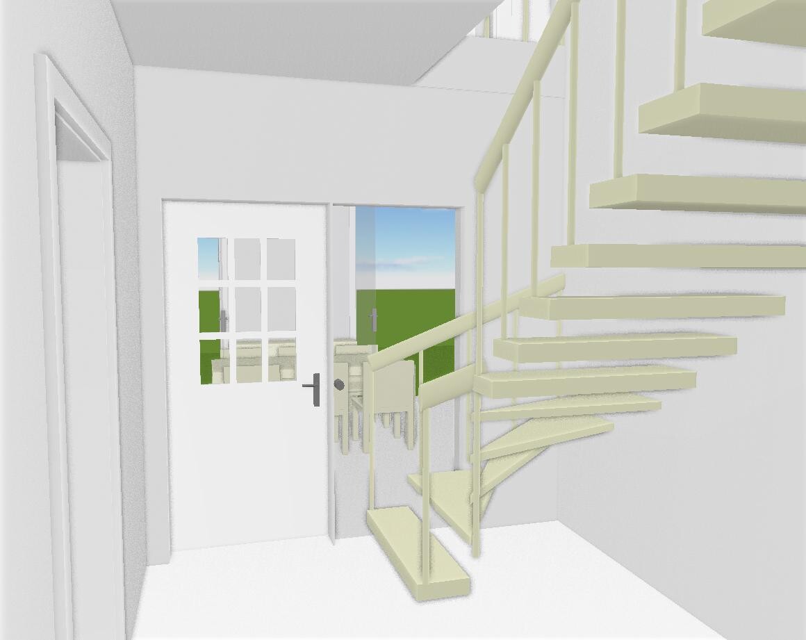

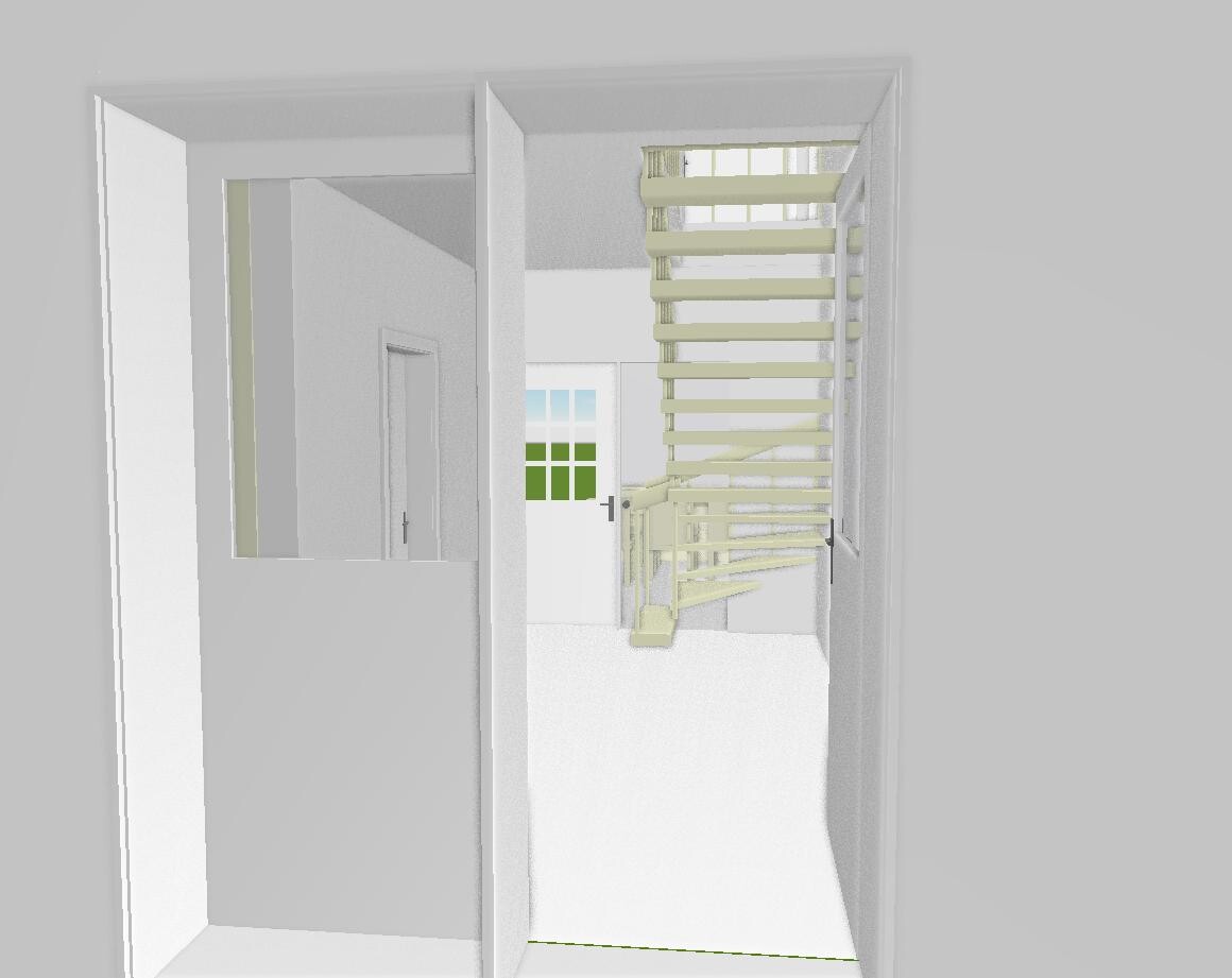

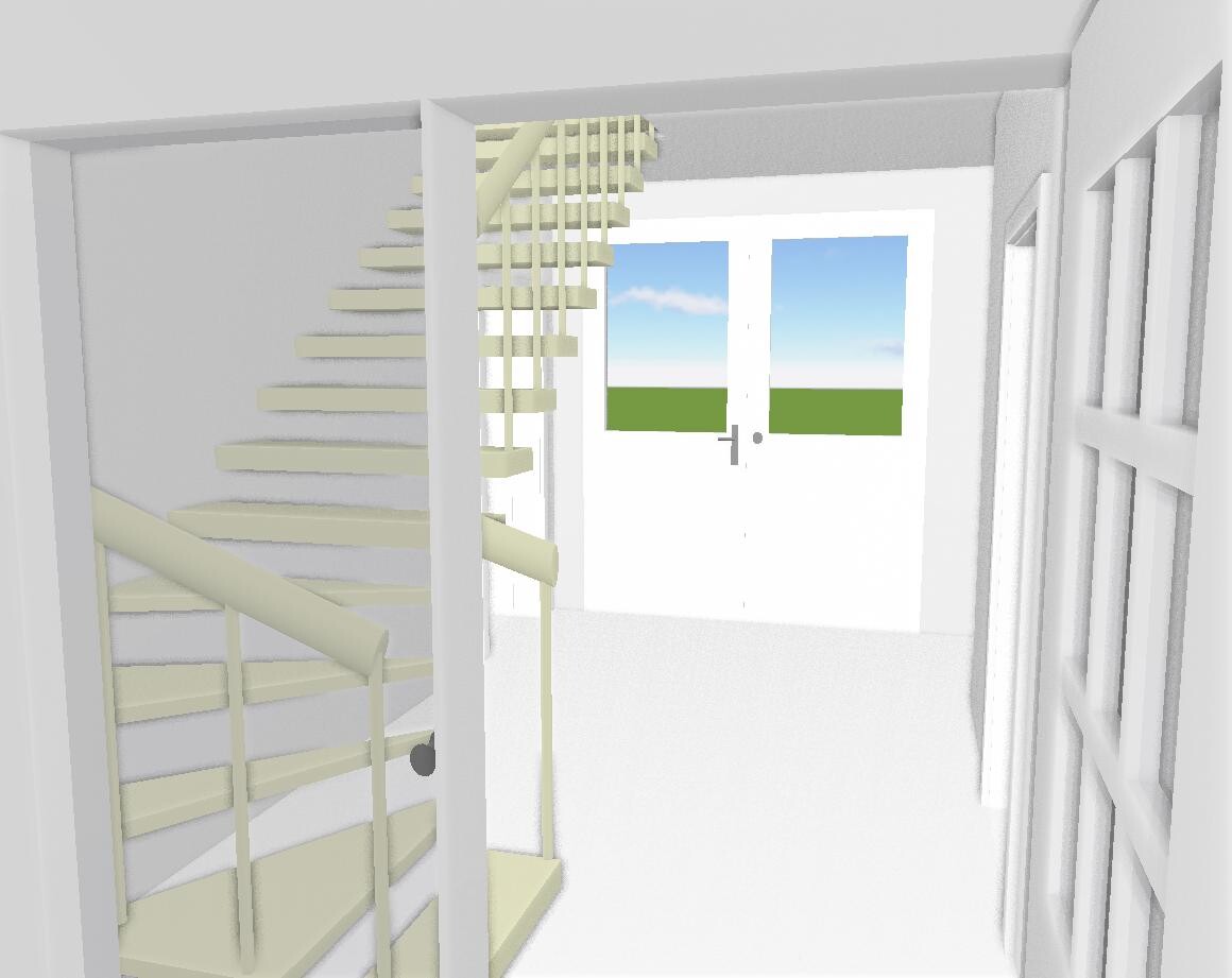

Treppe, Eingangsbereich: Ich verzweifle an der Treppe. Die Treppe war schon an mehreren Stellen im Flur. Der Architekt hat eine halbgewendelte Treppe (langgezogen mit kurzen Auftritten wie jetzt auch) vorgeschlagen, die ganz normal etwa 1,40 m nach der Eingangmauer startet. Diese wäre minimal kürzer als die jetzt eingezeichnete gewesen. Ich wollte aber oben nicht unbedingt auch noch eine Wendung drin haben. Wenn ich die 1/4 gewendelte Treppe nun wieder drehe und den Auftritt an den Hauseingang lege, habe ich diesen wieder im Weg. Da fand ich die Stufen oberhalb des Kopfes besser (als Laie). Ich habe auch die Haustür an der linken Seite aufgehen lassen. Dann wäre die Treppe nicht so im Weg. Aber dann kommt man schlechter an die Garderobe und Schuhe heran, wenn man die Tür erst zu machen muss. Oder täusche ich mich da. Es ginge auch zwei Seitenteile mit je 50 cm zu nehmen und die Tür somit in der Mitte zu haben. Das würde das ganze vielleicht auch etwas entschärfen. Aufpreis wären ca. 800 Euro zur Standarddoppeltür mit dem großen feststehendem Glas. Dazu gibt es dann auch eine ansehnlichere Tür. Das würden wir zahlen, wenn es dadurch praktischer wäre. Wie könnte man die Treppe besser anordnen?

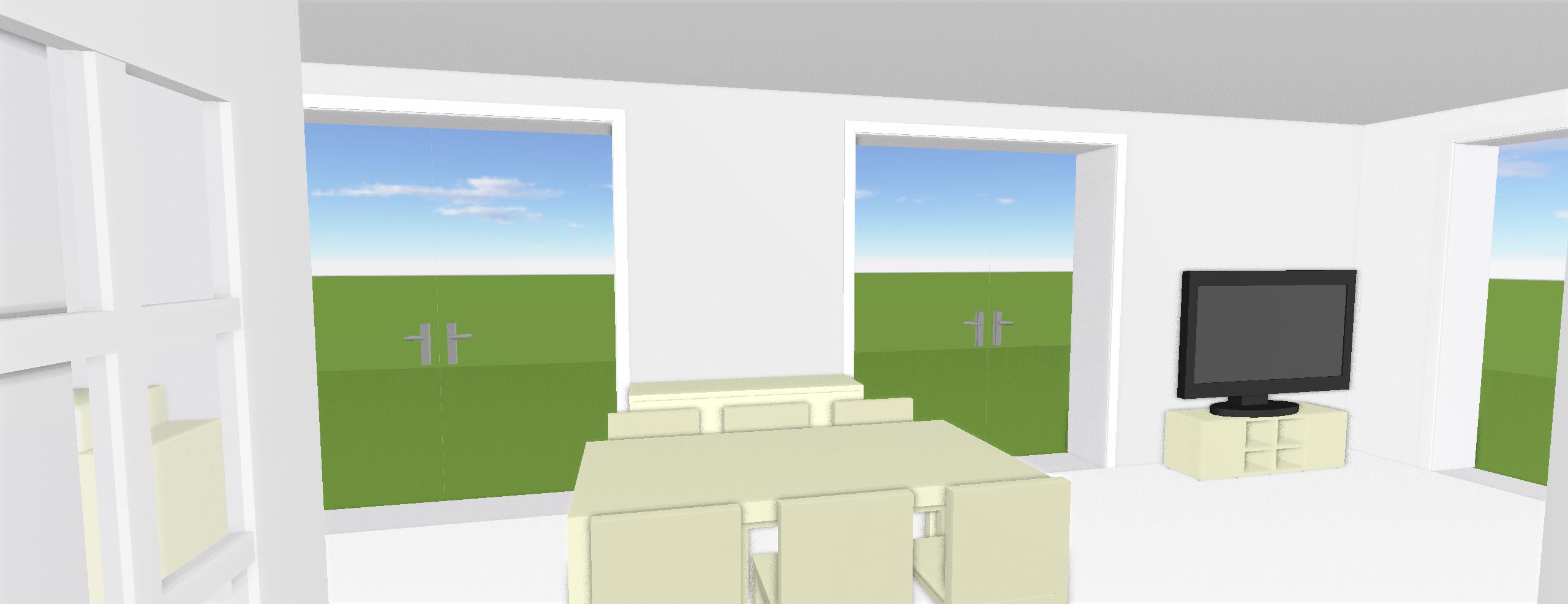

Keine einflügeligen Terrassentüren im Wohnzimmer: Anbei findest du ein Beispiel mit einer kleinen Anrichte. Ist das so gemeint? Ja, der Stellplatz im WZ fehlt. Ich weiß aber nicht wo ich noch etwas dazupacken kann. Die Doppeltür planrechts würde ich gerne behalten. Aber notfalls wird es eine Einzeltür.
Doppeltür ins Wohnzimmer: Es kann auch rechts eine Festverglasung sein. Die rechte Tür wäre ja dann sinnlos, wenn die Treppe so bleiben würde. Mir persönlich würde auch eine Einzeltür reichen. Meine Freundin möchte sie aber als Doppeltür mit viel Licht (mit ohne Festverglasung) haben.

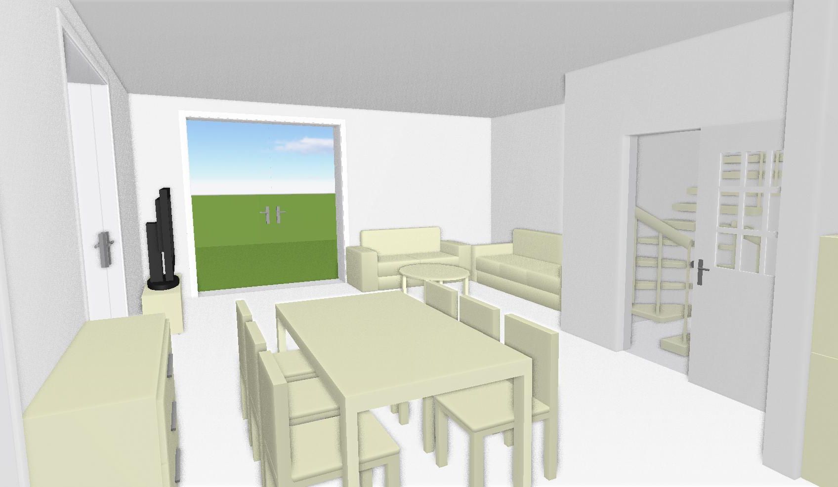

Ich habe ein paar 3D-Bilder und Grundrisse hinzugefügt. Bitte nicht wundern. Es sind jetzt Schiebetüren eingezeichnet. Fenster und normale Türen bekomme ich auf dem Grundriss nicht "geschlossen". Die Treppe ist auch aus mehreren zusammengebastelt. Sie hat dann auch Wangen an den Seiten. Für den ersten Eindruck reicht es hoffentlich.
Grundriss: Offener Küchen-, Ess- und Wohnbereich; Gästezimmer, HWR, WC, Treppe.
Innenansicht eines Flurs mit einer Treppe rechts und cremefarbenem Geländer, Tür am Ende.
Moderne Innenansicht: linke offene Treppe, Tür mit Fenster zeigt grüne Wiese und blauen Himmel.
Heller Innenraum mit offener gelber Treppe rechts, Tür mit Fensterfront und Blick ins Freie.
Heller Innenraum mit offener Treppe links und Doppeltür mit Fenstern, Blick auf grünen Rasen.
Innenansicht eines hellen Treppenhauses mit offenen, schwebenden Stufen und Geländer.
Heller moderner Essbereich mit Esstisch, Stühlen und TV vor großen Fenstern ins Grüne.
Heller Wohn- und Essbereich mit Esstisch, Stühlen, Sofa-Gruppe, TV auf Stand, große Fensterfront.
