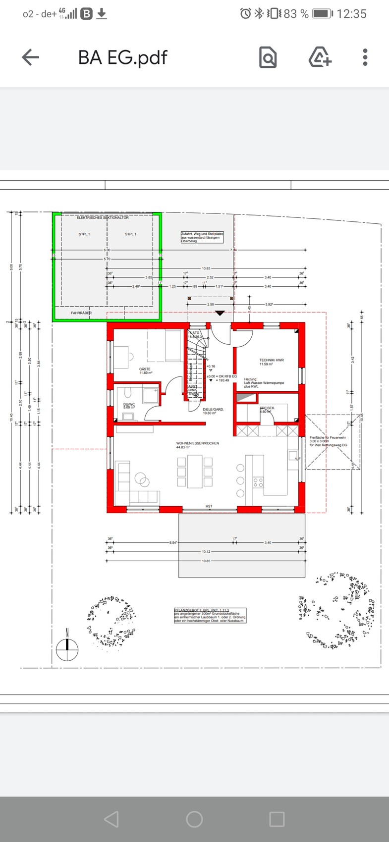

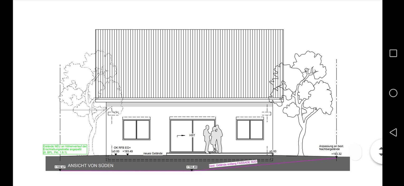

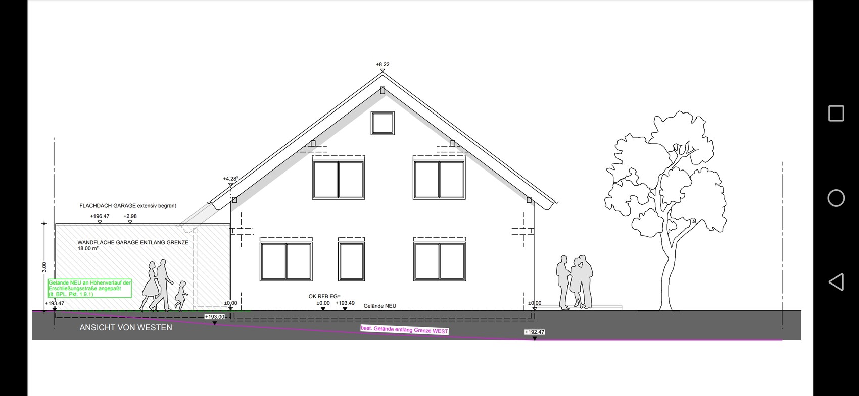

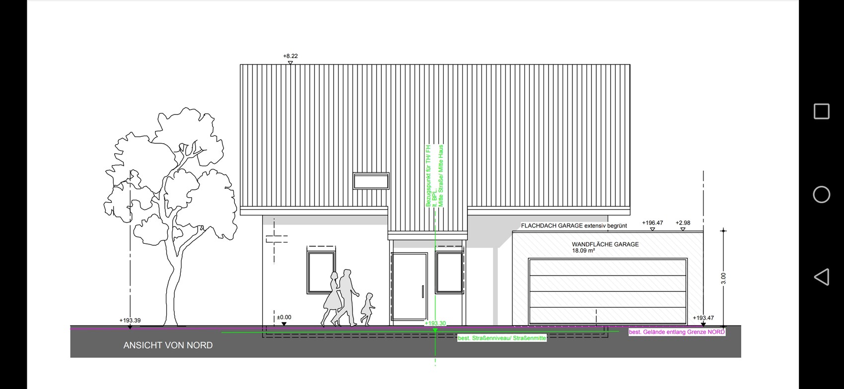

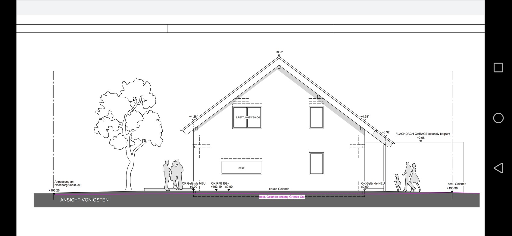

Hallo Zusammen,
anbei die aktuellen Pläne für den Bauantrag.
Das Fenster im Bad musste leider verkleinert werden und in der Speisekammer ist jetzt ein großer Schacht für Lüftung, Heizung, Strom ect.
Sollte ich den Schacht besser in den Hauswirtschaftsraum/Technikraum verlegen lassen?
Habt ihr sonst noch Verbesserungsvorschläge?
Vielen Dank vorab!

Ändere lieber das Format des Fensters, kreuzanalog zu dem in der Küche, und stelle die Frage ob ein Badfenster einen Rollladen braucht auf den Prüfstand. Woher nun plötzlich der große Schacht - hast Du einen Briefkasten-GU mit vielen Subs und wenig Detailplanung, der so Platz für viel Improvisation schaffen will ? - warum ist der Schacht allseits gemauert ? - nein, verlegt gehört er m.E. nicht. Was symbolisiert rot und grün in den Plänen ?
Ich finde das alles ganz nett, schöne klare Räume.
Aber der Allraum gefällt mir gar nicht. Die Küche nimmt Dir den Platz von der Wohnzimmerecke: auch der Esstisch kippt in die Chillecke, nicht nur vom Eingang aus betrachtet. Ich würde der Küche mindestens 60cm klauen, alles nach planrechts ziehen und somit dem WZ mind. 60 cm fürs Sofa zusätzlich gönnen. Derzeit sind da ca. 2,40 für ein Sofa recht ungemütlich.
Ich korrigiere auf einen ganzen Meter mindestens. Der Esstisch sollte in Flucht mit dem Fenster und Tür sein. Eine große Küche ist zwar schön, aber sollte sich harmonisch einfügen. Der Platz ist auch da.
Schlafzimmer kann etwas in Richtung Abstellraum abgeben, der Hauswirtschaftsraum etwas Garderobenschrank
1. Wenn ich das Breitbandfenster der Küche in das Bad kopiere hätte ich ja ein Fenster in der Dusche!? :D Oder wie meinst du das? Auf Rollladen kann im Bad verzichtet werden und wird dann monetär in Abzug gebracht.
2. angesehener regionaler GU mit über 50 Mitarbeiter eigener Gewerke (70%) und wenigen Subs (30%).
3. Der Schacht wird für die Kontrollierte-Wohnraumlüftung benötigt und die Größe wird in der Werkplanung angepasst. Ob die gemauert sein muss hinterfrage ich morgen. Danke dafür.
4. Welche Ansicht meinst du mit rot und grün? Geländehöhe, Bodenplatte? Die Garage ist z. B. Grün eingezeichnet.
