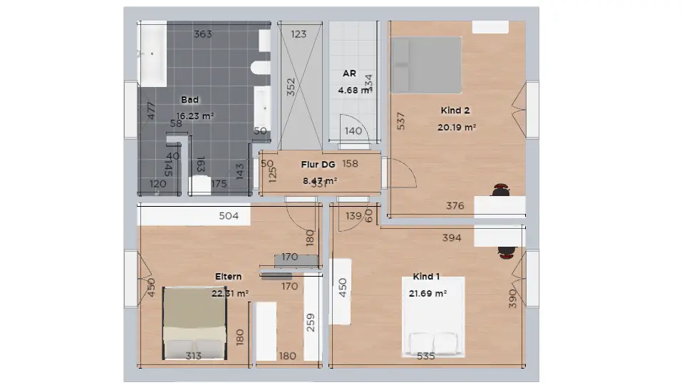

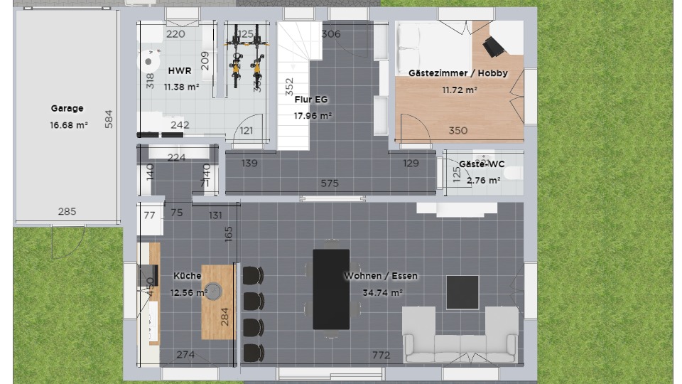

Hallo Zusammen,
vielen Dank an euch für die ersten hilfreichen Meinungen und Vorschläge. Ich habe jetzt mehrere Dinge überarbeitet (siehe Anhang):
- die "Abstellkammer EG" ist z.B. für zwei Fahrräder/Schlitten oder Ähnliches gedacht. Ich habe den Raum in den Hauswirtschaftsraum integriert.
- Schmalwangentreppe mit Podest durch eine 1/4 gewendelte Treppe ersetzt und an den Hauswirtschaftsraum verschoben
- Tür vom Flur in die Speisekammer entfernt, Zugang nur über Küche möglich
- Küchenplanung habe ich noch nicht abgeschlossen. Es soll ein 2-Zeiler oder U-Form werden. Empfiehlt es sich das West- oder Süd-Fenster zu entfernen? Oder beide drin lassen was meint ihr? Die Maße der Küche sind mit 4,50mx2,74m großzügig. Unsere aktuelle Küche ist 3,23x2,23m in U-Form. Auf der Mauer (ca.130cm hoch) soll eine 45cm breite Granitplatte als Bar dienen.

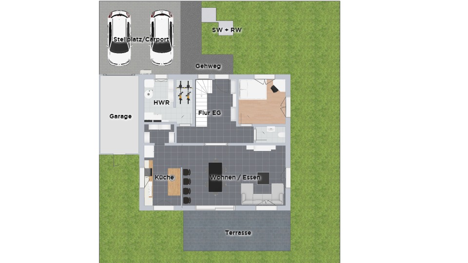

- Was sagt ihr zum Gehweg bis zur Eingangstüre? SW+RW habe ich aus optischen Gründen versucht zu umgehen. Kann ich da Gras drüber wachsen lassen oder empfiehlt es sich diese im Gehweg zu integrieren?
- Das Problem mit den Schränken unter dem geringen Kalksandstein lässt sich aufgrund der Vorschriften leider nicht anders lösen. Ich habe da an Schränke für Dachschrängen gedacht.
- Dusche im EG ist nicht gewollt @Schimi1791

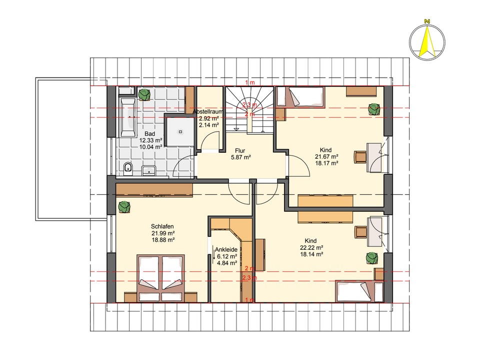

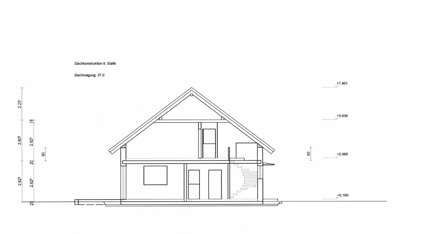

Ich schätze das Haus auf etwa 11,30 x 9,90 m in den Außenmaßen, also 1,40 m tiefer als vorgeschlagen. Erklärt das im Zusammenhang mit den Höhenbegrenzungen (was ist GH, ist eine Gaubenhöhe separat begrenzt ?) die Reduktion des Kniestockes von 1,20 auf 0,95 Meter ? (bei 37° DN käme ich eher auf 53 als auf 25 cm weniger Kniestock für 70 cm weniger halbe Haustiefe). Dein DG wirkt auf mich wie ein OG, d.h. als habest Du die Grundrißinspiration von einer Anstattvilla abgeleitet.

Die Außenmaße sind aktuell 11,30 x 10,20 m.
GH = maximal zulässige Gebäudehöhe bei Flachdächern
Den Grundriss im DG habe ich so gemacht, wie ich es passend fand. Also ohne Inspirationen.

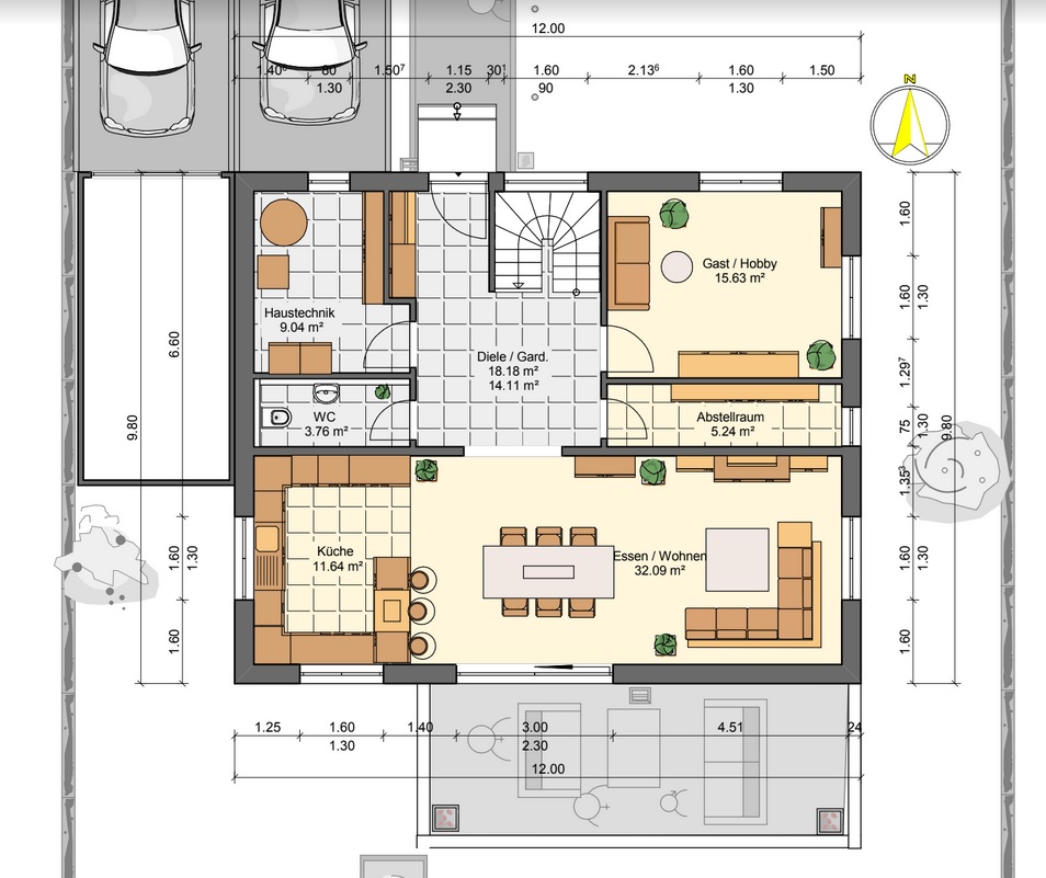

Im Anhang befindet sich der Querschnitt und Grundriss vom GU (bei Außenmaßen 12,0 x 9,80 m).
