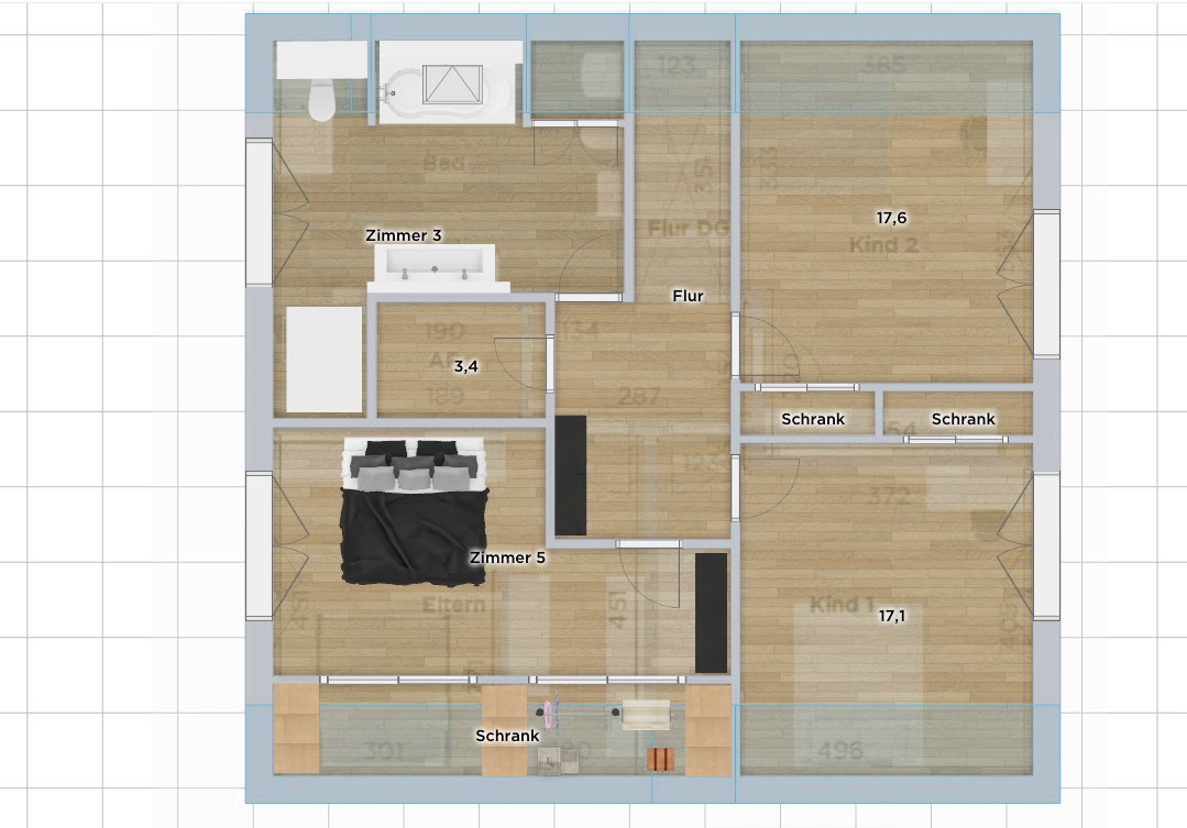

Zum Dachgeschoss: da hast Du ja die tolle Idee mit der Dusche gehabt, aber den Flur fand ich da recht bedrückend klein und den Rest nicht rund.

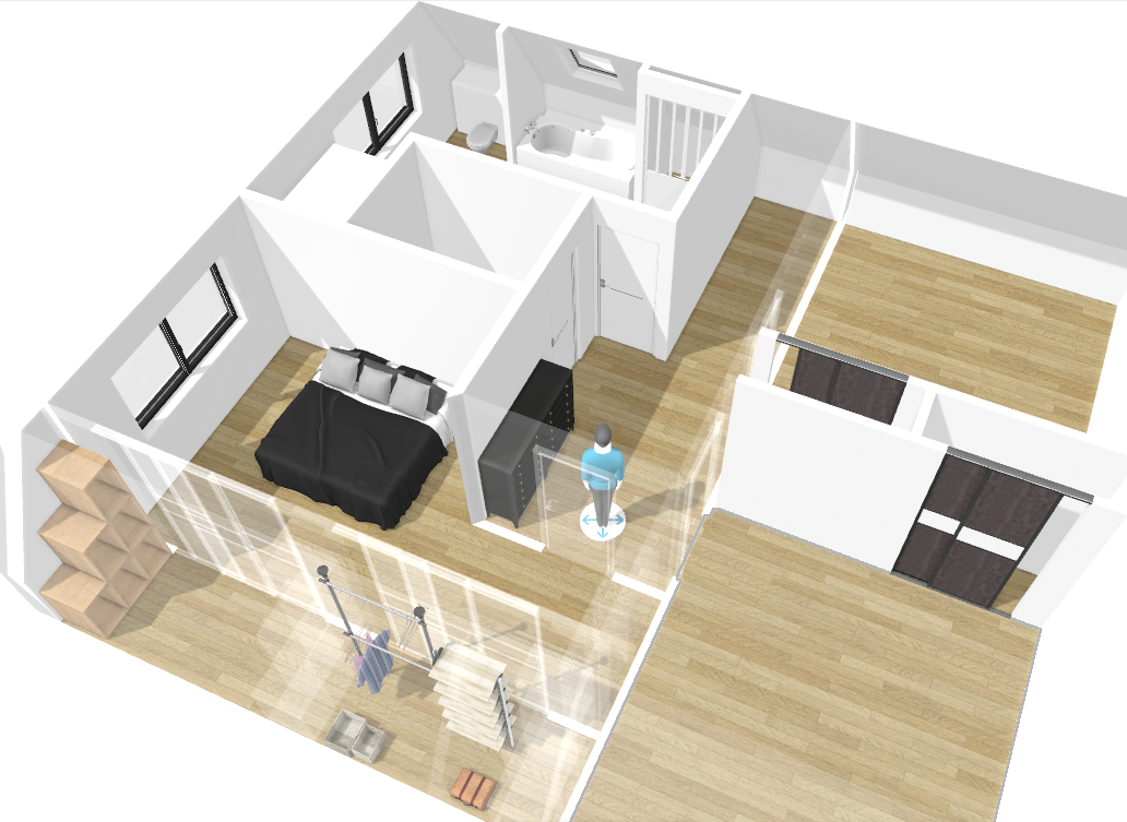

Ich habe mal Deine Zeichnung als Vorlage genommen, bin dann wieder auf die andere Flurform gekommen. Aber ich denke, es ist von beiden Optionen das beste herausgeholt.

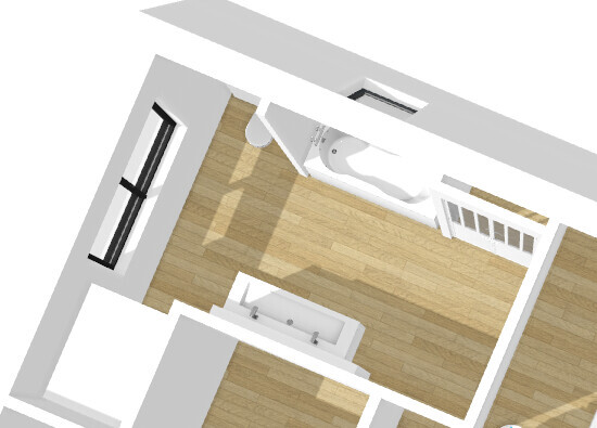

Im Bad habe ich der Waschmaschine eine Kammer verpasst, im Schlafzimmer Schiebetüren mit einem Abstand von (hier) 120cm Tiefe, sodass man hinter der Bekleidung auch noch Koffer stellen könnte.
Mir persönlich würde das Haus insgesamt gut gefallen, obwohl ich kein Fan der Treppe und langem Allraum bin.
Achte bitte bei der Möblierung bei Dir auf die Maße: Waschbecken hat zB nur 40er Tiefe, ein großes hat aber reell 48,x Tiefe und dann kommt noch die Vorwand von 15 (17) dazu. Mein Doppelwaschtisch hat 160er Breite, die Wanne ist 180 in einer 190er Nische.
