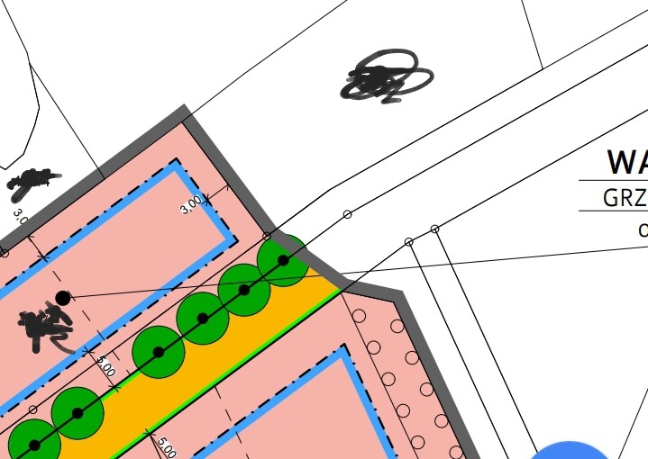

AnniSke schrieb:
das steht auf der Liste zur Nachfrage beim VerkäuferWer ist denn der Verkäufer? Privat oder Körperschaft des öffentlichen Rechts (Gemeinde, Wasserverband, o.ä.)?AnniSke schrieb:
da kann ich mir nicht so ganz vorstellen, dass das dann richtig mit zu uns gehörtDa kann ich mir nicht so ganz vorstellen, dass das einer behalten will - oder gar ein Dritter kaufen will. Zumal es dann mit Zuwegungs- und Abstandsflächenbaulast belastet werden müsste.Im übrigen würde es Euch ca.70m² mehr Grundstücksfläche liefern. Angesichts der knappen Grundflächenzahl ohne Überschreitungsmöglichkeit durch Nebenanlagen solltet Ihr sogar alles daran setzen, den Streifen mitzukaufen.
Bezüglich der Stellplätze und Garagen ist es so, wie ich vermutet habe. Diese sind außerhalb der überbaubaren Flächen nicht zulässig. An der geplanten Süd-West-Grenze befindet sich aber überbaubare Fläche. Da mir die Sonne egal ist, würde ich von dort aufbauen. Also 6m Carport mit 3m Gerätehaus auf die Grenze und anschließend das Hauptgebäude. Garten hätte dann natürlich Nord-Ost-Ausrichtung.
AnniSke schrieb:
Oder ganz doofe Idee?Ich find' schon. Bei weißer Wanne sogar irrsinnig. Du vergräbst ein Geschoss um dann die Fenster wieder freizuschaufeln und zusätzlich noch einen aufwendigen 2. Zugang herzustellen. Wenn's um die Turmoptik geht - die ich nicht nachvollziehen kann -kauf den "Grünstreifen" und Bau' auf etwas größerer Grundfläche EG mit DG-Vollgeschoss.Escroda schrieb:
Wer ist denn der VerkäuferPrivat, eine kleine GmbH, die - ich nenne es mal "eng verwandt " - mit dem Erschließungsträger ist...Na wenn es geht würden wir den Streifen natürlich gern dazu nehmen, ich dachte bisher, dass das eben nicht dazu kommt, da sich das Flurstück eben so lang zieht und ich daher nicht davon ausgegangen bin, dass das mit geteilt wird... siehe Plan
Wobei du natürlich recht hast, die gestrichelte Grundstückslinie geht da mit durch - definitiv zu klären da gebe ich dir absolut recht!
Escroda schrieb:
An der geplanten Süd-West-Grenze befindet sich aber überbaubare FlächeNee leider nicht ganz, da das Grundstück ja noch in der Mitte geteilt wird (sollte ursprünglich 1 sein, hätten wir auch gebe komplett genommen... :confused kommt hier vermutlich auch eine 3 m Abstandsfläche hin im neuen Bebauungsplan.
Also darauf können wir leider noch nicht spekulieren...
Aber ich sehe euer aller Quintessenz - Keller ganz ganz gründlich abwägen bei unseren Gegebenheiten

haydee schrieb:
Wie ist den die Bebauung in der Nachbarschaft?In Westen 1,5 geschossig und alte Gehöfte, teilweise 2,5 geschossig, im Norden und Osten keine Bebauung, nur Kleingärten, Weideland und Feld, im Südosten eben das neue Baugebiet wo alles von Bungalow bis 2 Vollgeschosse erlaubt ist, in Süden 2 Mehrfamilienhaus 3,5 Geschosse, sonst 1,5 Geschosse EFHs.
Durchschnittlich übers den ganzen Ort 1,5 Geschosse würde ich grob schätzen...
