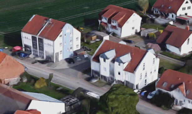

Escroda schrieb:
Hier mal die Nachbarn, wie Tante Google sie sieht:
Ganz schöne Klopper da nebenan.

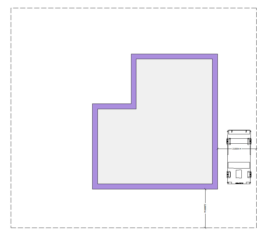

Wenn die Stellplatzfrage planrechts geklärt und als zulässig befunden wurde, halte ich diesen Ansatz für überlegenswert:
L-förmiger Gebäude-Grundriss mit grauer Innenfläche und violettem Rand; rechts Fahrzeug

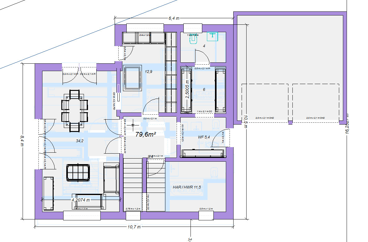

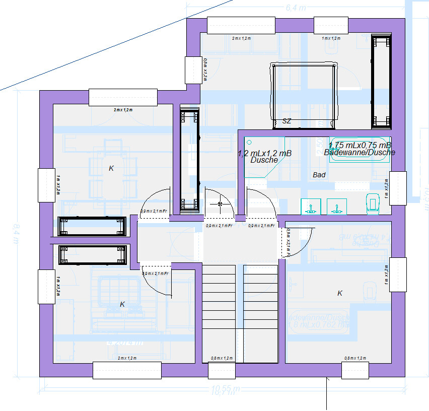

Sowas ähnliches hatten wir ja schon mal mit dem Entwurf:
Grundriss eines Wohnhauses mit Zimmern, Türen, Treppenhaus, Möbeln und Maßen.
Grundriss eines Wohnungsplans mit Küche (K), Schlafzimmer (SZ), Bad mit Dusche, Treppenhaus.
Hier allerdings mit Doppelgarage, die natürlich wegfällt. DG als Ausbaureserve war auch geplant. Find ich gerade nicht.
