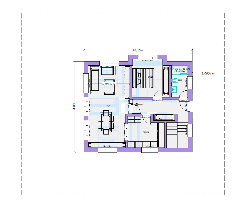

Tja, die Optik ist schon ein Faktum. Auf so kleiner Grundfläche wirkt das wie Hochhaus. Das führt sofort zur Frage, ob man die Grundfläche vergrößert und die Räume neu aufteilt. Aber das Grundstück ist winzig. Ein Dilemma und ein Pluspunkt für die Kellerfraktion. Obwohl das für mich dennoch nicht in Frage käme. Bin ein Lichtanbeter.
Das Minihaus füllt das Grundstück schon nahezu komplett aus:
Du sollst Dich darin nicht aufhalten, nur die Gäste sollen darin schlafen und die Wäsche wie Technik.
Apropos Technik: wo ist den der HAR?
