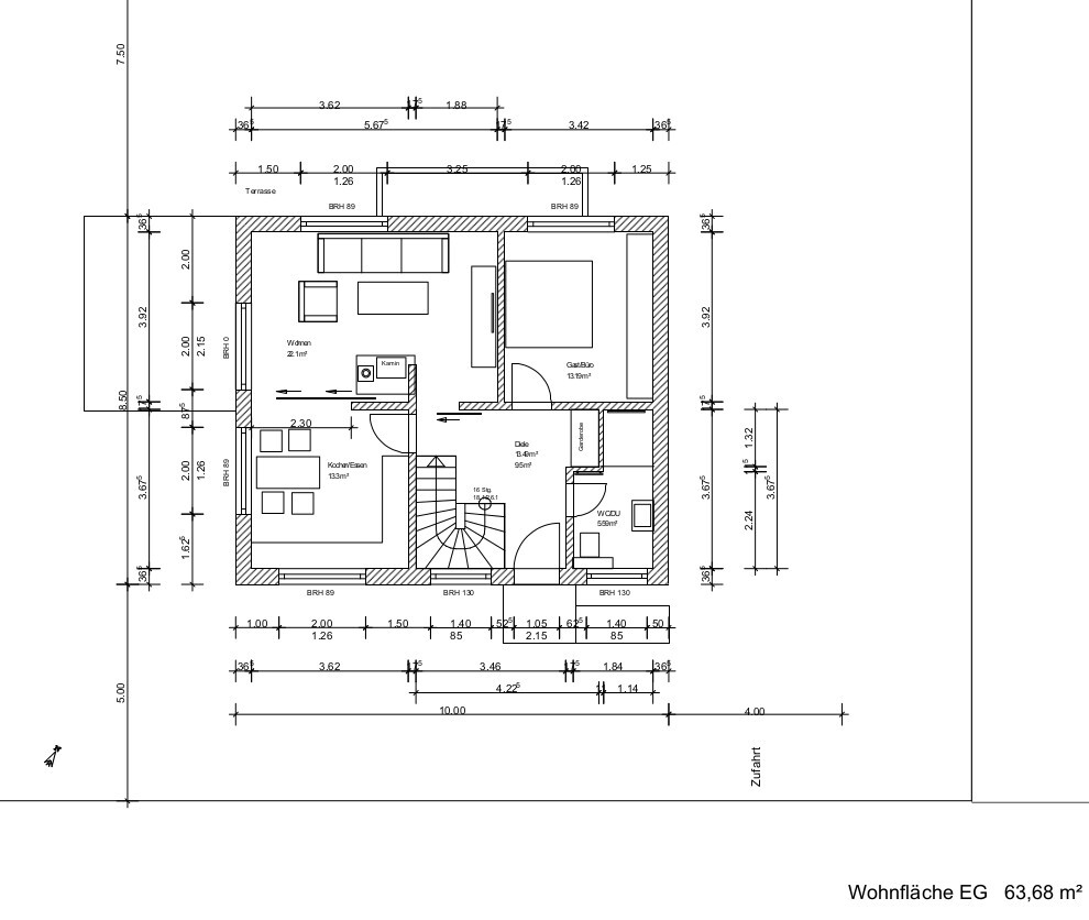

AnniSkeHallo ihr Lieben!
Nachdem wir nun schon länger mitlesen (und ungefähr alle Grundrissfragen zu ähnlichen Grundstücksgrößen bzw., gleicher Gebäudegrößen) durchgeschaut haben, haben wir nun auch einmal Fragen bzgl. der Entwurfsplanung unseres BUs.
Unser Fall verhält sich ähnlich zu dem Forumseintrag von Mittwoch, uns geht es aber eher um den Keller J

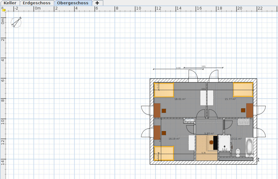

Es ist der erste Entwurf anhand einer groben Angabe was wir uns vorstellen und was uns wichtig wäre (mir scheint der Entwurf recht fix erstellt worden zu sein -> siehe vorspringende Gaube, oder macht man das heute so?), allgemein wurden aber alle unsere Wünsche aufgenommen. Wir sehen Verbesserungspotenzial vor allem im Kellergeschoss und der Kellertreppe/ den Lichtschächten und in der Größe des Wohn-/Essbereiches (kann man wahrscheinlich nur durch größeres Hausmaße lösen). Obergeschoss passt für uns so.
Bisher kamen wir unabhängig vom BU auf einen ähnlichen Grundriss, der unseren Ansprüchen entspricht, ist denke ich nichts „Besonderes“ aber passt zu unseren „Vorstellungen“
Wir würden uns freuen, wenn der ein oder andere praktische Tipps oder Änderungsvorschläge für uns hat, damit wir uns beim BU zurückmelden und Abweichungen besprechen können.
Tobt euch gern aus und weist uns bitte auch auf eventuelle katastrophale Fehlplanungen hin.
Ich habe euch folgendes angehängt:

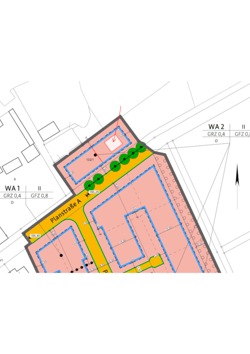

Größe des Grundstücks: ca. 360 (noch nicht fertig vermessen, da das Flurstück noch geteilt wird)
Hang: nein
Grundflächenzahl: 0,4
Geschossflächenzahl: 0,8
Baufenster, Baulinie und –grenze: Siehe Lageplan, 3-seitig 3 m, straßenseitig weniger durch zu erhaltenden Grünstreifen mit Obstgehölz (nicht eigenes Grundstück), offene Bauweise
Randbebauung: nein (in TH eigentlich erlaubt, im Bebauungsplan aber ausdrücklich für Carport und Garage ausgeschlossen), Randbebauung für unüberdachte Stellplätze erlaubt

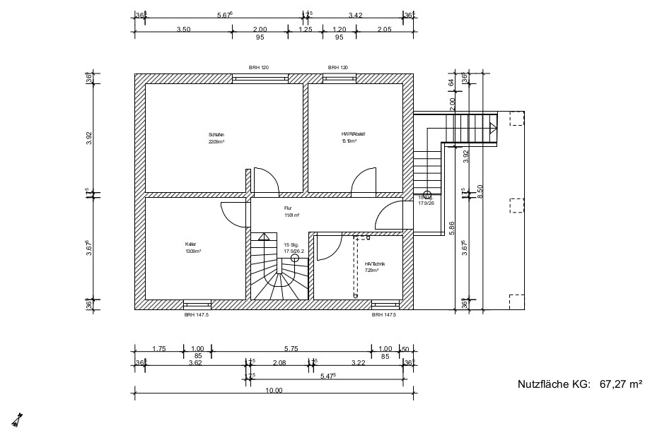

Habt ihr eine Idee, was man am Kellergeschoss noch verbessern kann (z.B. keine geknickte Treppe, eventuell ohne diesen Kellerflur bei der Treppe?, evt. ohne Lichtschächte). Gibt es in den anderen Geschossen bei unseren Anforderungen noch Verbesserungsmöglichkeiten (z.B. großzügigerer Wohn-/ Essbereich). Seht ihr irgendwo die Möglichkeit einen Wäscheschacht unterzubringen (nice to have aber absolut kein Muss).

- Lageplan, den der BU angenommen hat

- Grundrisse unserer modifizierten Planung anhand des Vorentwurfs des BUs (größere Wohn-/ Essbereich/, kleinere Küche, andere Kellertreppe)

- Zu den Kellerlichtschächten: Mein Vater (Landschaftsarchtikekt) empfiehlt statt betonierten Lichtschächten eine Böschung an dieser Hausseite, die begrünt wird (in unserem Entwurf habe ich einmal in etwa einige Böschungslinien eingezeichnet) und eine Treppe innerhalb dieser Böschung, also hinter dem Haus. Wir fändet ihr diese Option? Wir sind uns unsicher wegen der Treppenentwässerung bei Regen, müsste aber ja eigentlich durch Drainage lösbar sein (könnte auch über Rohr in die Zisterne geleitet werden die wir eh bauen müssen lt. Bebauungsplan. Habt ihr vielleicht noch andere Ideen?

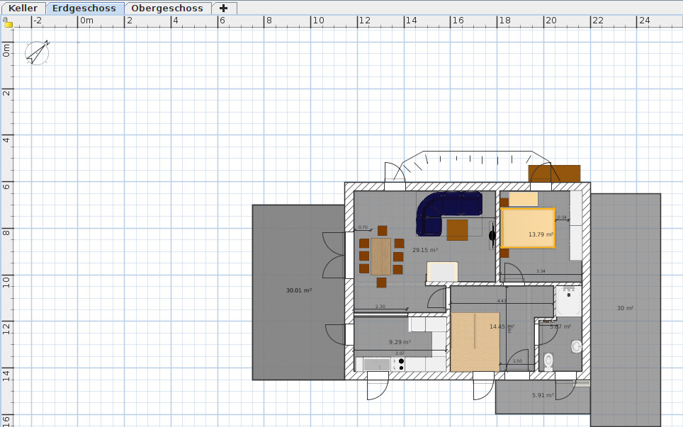

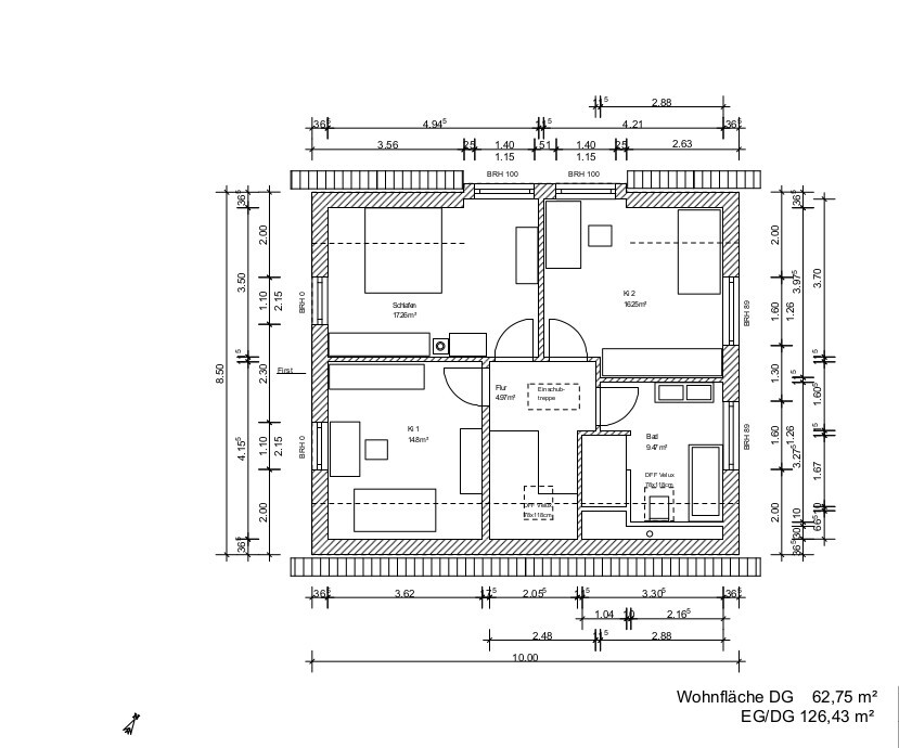

Hm, komisch... ganz spontan beim Lesen mit den 360qm Grundstück Hätte ich das Haus um 90 Grad gedreht.
Irgendwie komm ich mit dem gezeichneten Maßstab nicht hin.
Es bringt hier viel mehr, wenn Ihr mal mit Bleistift auf Karopapier das Haus auf dem Grundstück nachzeichnet und auch die Terrasse, Lichtschacht vom Keller und Garage. Das Programm bildet nicht das ab, was Ihr habt.
Auch die Möbel entsprechen nicht tatsächlichen Maßen.
Das WZ ist zu schmal, um noch einen Kamin zu haben. Fernsehen wird zur Qual. Für 5 Personen absolut zu klein. Ich weiss nicht, ob die Planung für ein Schlafzimmer im EG zu klein ist, schliesslich braucht Ihr einen Allraum, der gross genug für's Miteinander ist.
Bei einem Entwurf sehe ich eher eine konservative zweizeilige oder U-Form-Küche, und wahrscheinlich auch eine konventionelle Treppe. Viel Firlefanz in der Planung darf nicht sein.
Wie tief ist das Baufenster?

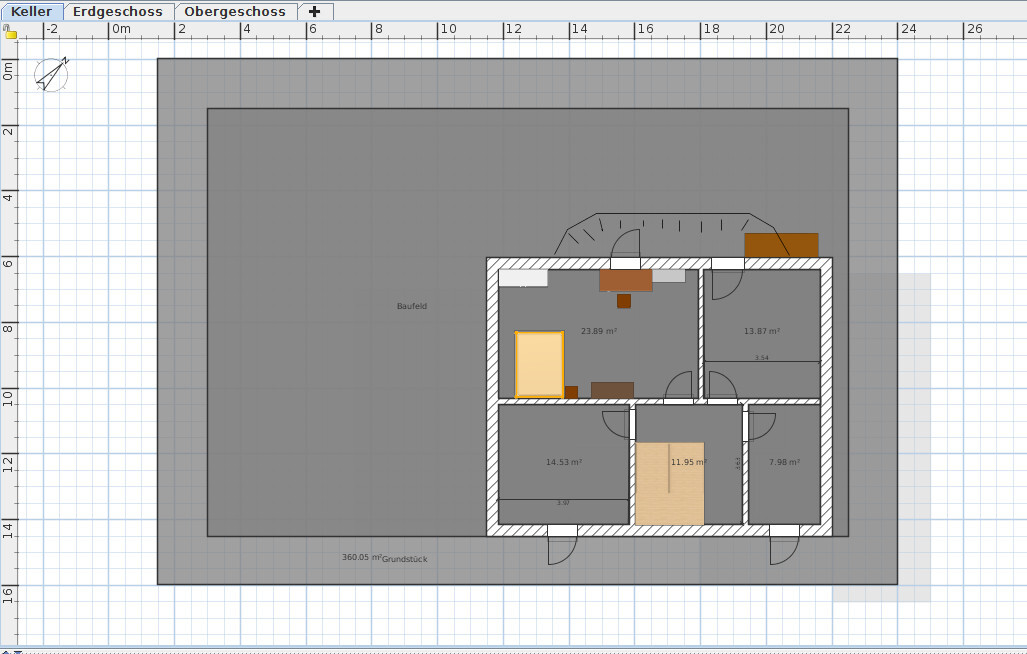

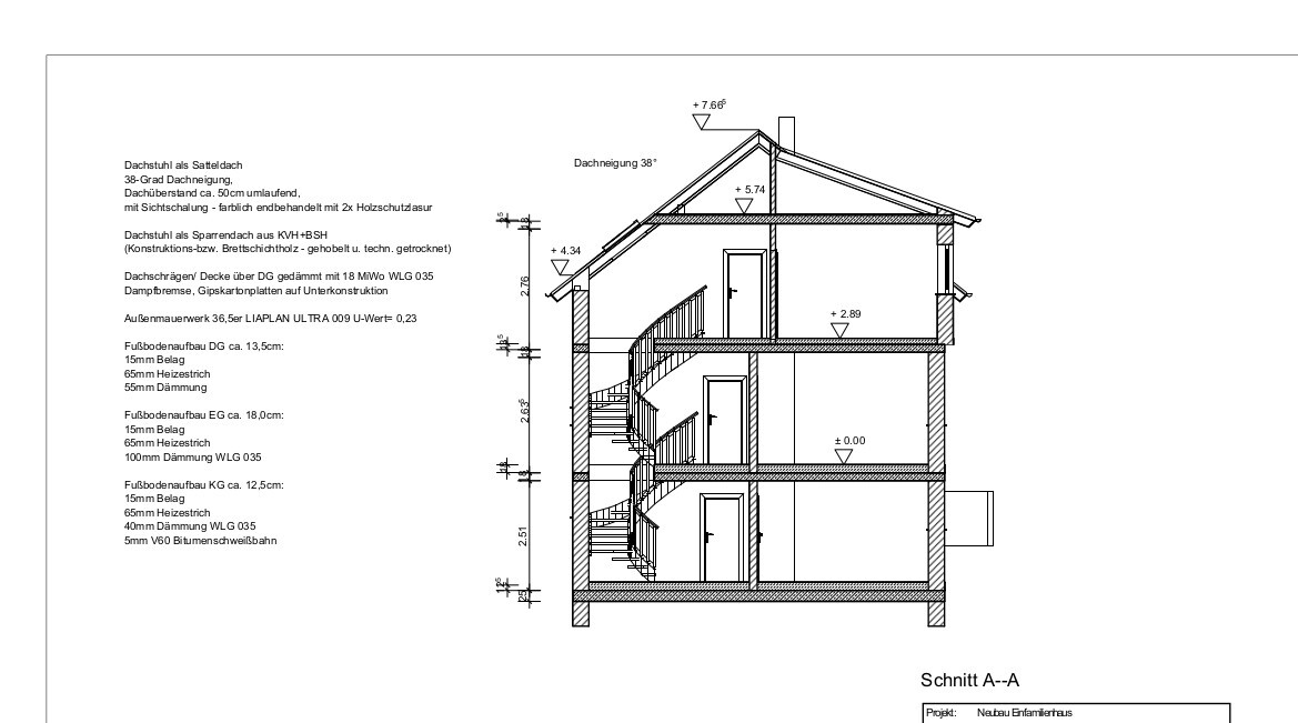

Eine winzige Kleinigkeit, die aber entscheidend sein könnte da ihr dem Keller viel Bedeutung beimesst und dieser auch einen zweiten Rettungsweg bekommt. Laut Landesbauordnung Thüringen gilt , dass " Aufenthaltsräume müssen eine lichte Raumhöhe von mindestens 2,40 m" haben.
Ihr kommt aber auf 2,385m...also gebt noch zwei cm bei.
Thema Schlafzimmer im EG: das ist doch ein Gewürge, ihr seit 29 und werdet euch hoffentlich noch Jahrzehnte bester Gesundheit erfreuen! Und wenn, dann habt ihr dann jede Menge faule Kompromisse zu tragen (Bad im EG, Waschmaschine im Keller und viele Dinge im OG). Baut lieber so wie ihr es jetzt und in den nächsten 20 Jahren brauchen werdet.
Und wenn barrierefrei ein Thema werden solltet dann baut euch für rund 10 TE einen Treppenlift ins OG. Da kann man dem Treppenbauer ja schon mal sensibilieren damit einem später diese Nachrüstung leicht fällt. Ebenso im Bad im OG, denn dort ist der Platz am Ehesten ausreichend bei späteren körperlichen Unzulänglichkeiten. Dort, wo mal Haltegriffe sein könnten lasst ihr vom Trockenbauer die Vorwände auf alle Fälle schon verstärken.
Das Schlafzimmer unten könnt ihr dafür dem WZ zuschlagen. Und da eine kleine Küche euch ja ausreicht: evt. könnt ihr den Küchenzugang auch unterhalb der obersten Treppenstufen haben (Wandöffnungsmaß ab Fertigfußboden 200 oder 213 cm sind Standardgrößen), dann wären auf einmal ganz andere Stellmöglichkeiten vorhanden.
Hallo ypg,
Vielen Dank für die Antwort!
Das Baufenster ist ca 11 m tief und 16 m breit (das Grundstück wird noch exakt vermessen wegen der Teilung des Flurstückes).
Ich hätte das Haus auch gern gedreht und mehr die Südwestseite genutzt, aber die Firstrichtung muss parallel zur Straße, daher geht das nicht oder denke ich hier falsch?
Komisch, ich hatte extra die exakten Maße unserer Möbel eingegeben, vom Maßstab des Programmes an den Kanten stimmen die auch, aber du hast recht, das gute alte Millimeter Papier ist es sicher noch mal einen Versuch Wert, das werde ich heute Abend wenn der kleine schläft noch einmal probieren!
Danke auf jeden Fall schon mal für die Rückmeldung!
Hallo Scout!
Auch dir danke!
Lichte Höhe im Keller hatten wir mit dem BU schon ausgemacht, dass es mehr als 2,40 sein müssen (da das nicht im Plan stimmt, hatten auch Kniestockerhöhung schon vorgemerkt, gehe ich davon aus, dass der Planer da mal nur "fix" nen Grundriss gezeichnet hat...). Werden wir definitiv nachfragen!
Schlafzimmer im EG ist ja aber auch gedacht wenn es drei Kinder werden (so der Plan, natürlich in der Hoffnung, dass es dann auch klappt). Ansonsten müsste oben die Gaube auf jeden Fall bleiben und 4 Zimmer ins OG, die dann aber recht klein werden oder hab ich hier einen Gedankenknoten?
Du hast recht, dass man das barrierefreie Planen vielleicht besser erst einmal vorsieht und dann später anpasst, vielleicht versteifen wir uns da grade noch zu sehr darauf
Vielleicht tut es dem Grundstück ja doch nicht so weh, das Haus selbst zu vergrößern und mehr Platz innen zu haben. Da werden wir noch mal drüber nachdenken!
Und das mit dem Küchenzugang ist eine super Idee, aber kommt man dann nicht mit der Treppe in den Keller in Bredouille?
Man denkt, man ist fast am Ziel und hat so viel vergessen Gut, dass es euch gibt!
