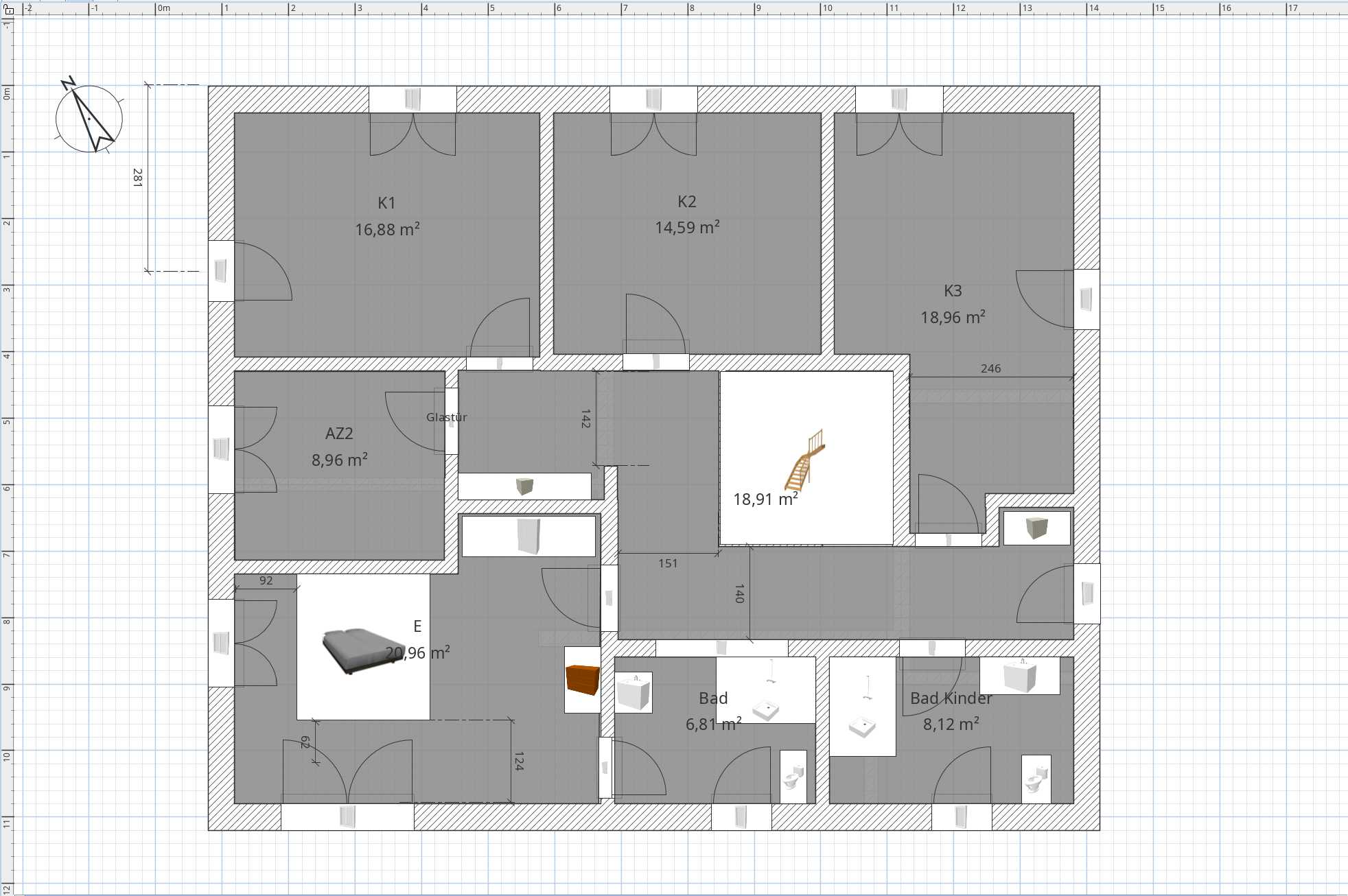

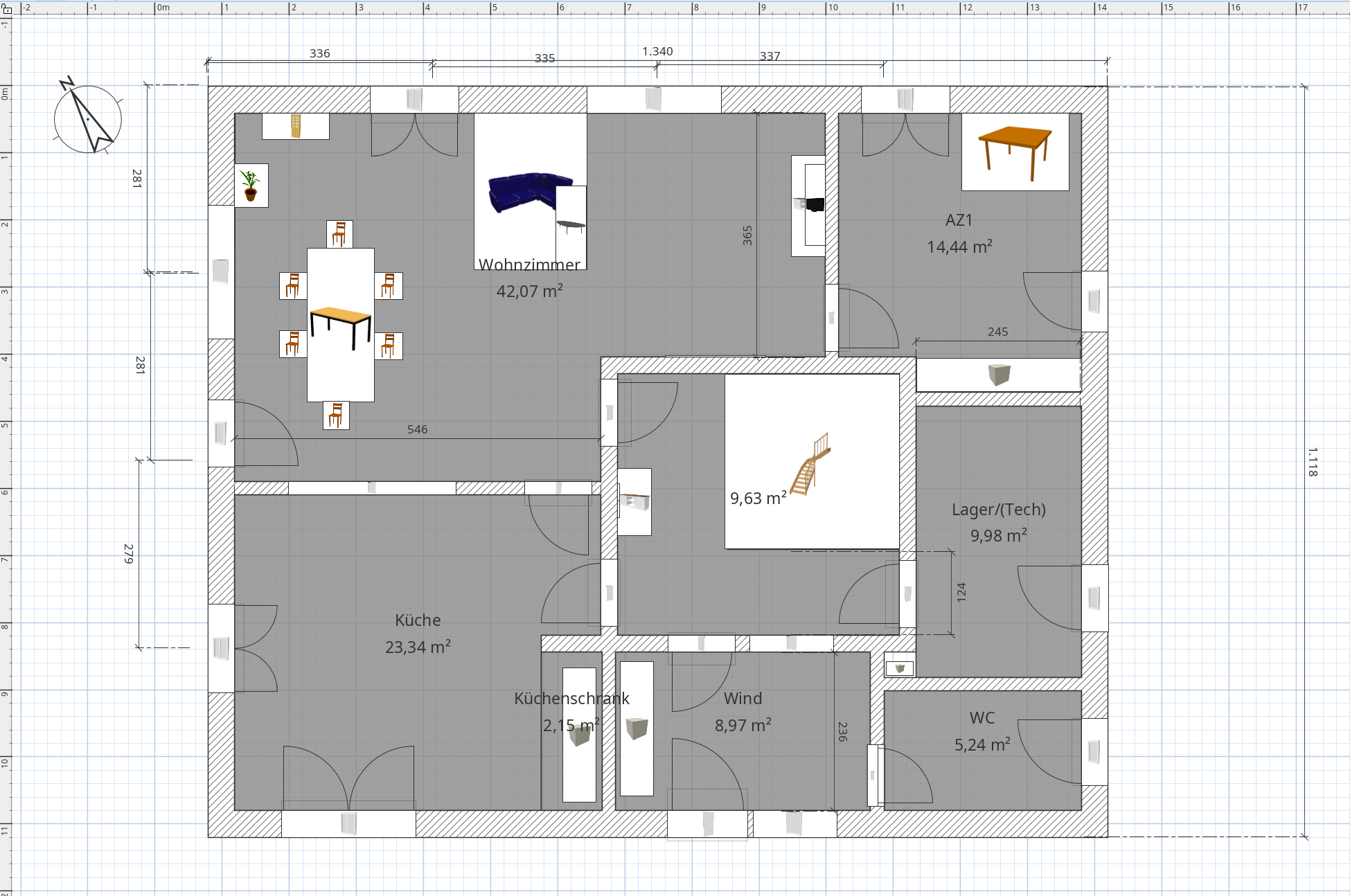

wir planen einen Neubau und haben unsere Vorstellen in einen Grundriss gegossen. Wir würden uns sehr freuen über Verbesserungsvorschläge.

Was gefällt besonders? Warum? Windfang ist uns wichtig. Küche sollte angehemn groß sei, da wird diese sehr viel nutzen (oftmals zu zweit und Kindern). Neben der Haustüre mit beginn des WC (nach rechts) ist eine Doppelgarage geplant. Der Flur wird durch Glästüren (unten) und oben durch Flurfenster/Oberfenster im Bad sowie Glastür im AZ tagsüber beleuchtet.
Was gefällt nicht? Warum? Unsicher, ob Windfang ausreichend dimensioniert ist.

Wir haben schon ein paar Grundrisse erstellt. Dieser hier gefällt uns gut. Wir sind uns aber sicher, dass man vieles optimieren kann. Wir freuen uns über jegliche Hinweise und Kritiken.

DIN A4 ist ein gutes Stichwort. Ich rate Dir eindringlich, Deine Grundrißideen von Hand zu zeichnen. Dann sollte Dir zumindest deutlich schneller auffallen, daß Du ein mangelndes Gespür für Dimensionen hast und ein entsprechend unbemerkt aufgeblasenes Haus planst. Dein Entwurf hat keinerlei Merkmale eines Hauses, bei dem sich eine Familie großzügige Flächen gönnt. Sondern es sieht eher aus, als sei jemandem der Maßstab verrutscht. Vielleicht nimmst Du also besser DIN A5, denn auf DIN A4 solltest Du eigentlich beide Geschosse unterbekommen.

Ohne daß hier "alles schlecht" wäre: fange unbedingt nochmal ganz bei Null an.
Und vergiß´ den Lageplan nicht. Selbst auf einer 2k qm Ponderosa ist nicht egal, wo das Haus steht.

Lageplan mit Höhenangaben sind minimale Anforderungen für eine Einschätzung.
Luftbild der Umgebung und der Bebauungsplan würden auch helfen.
Das Haus geht effektiver.
