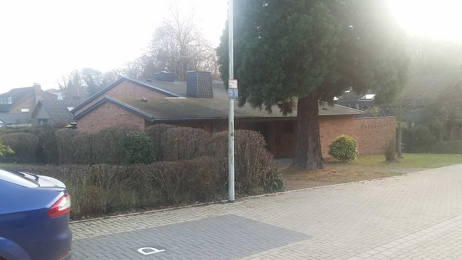

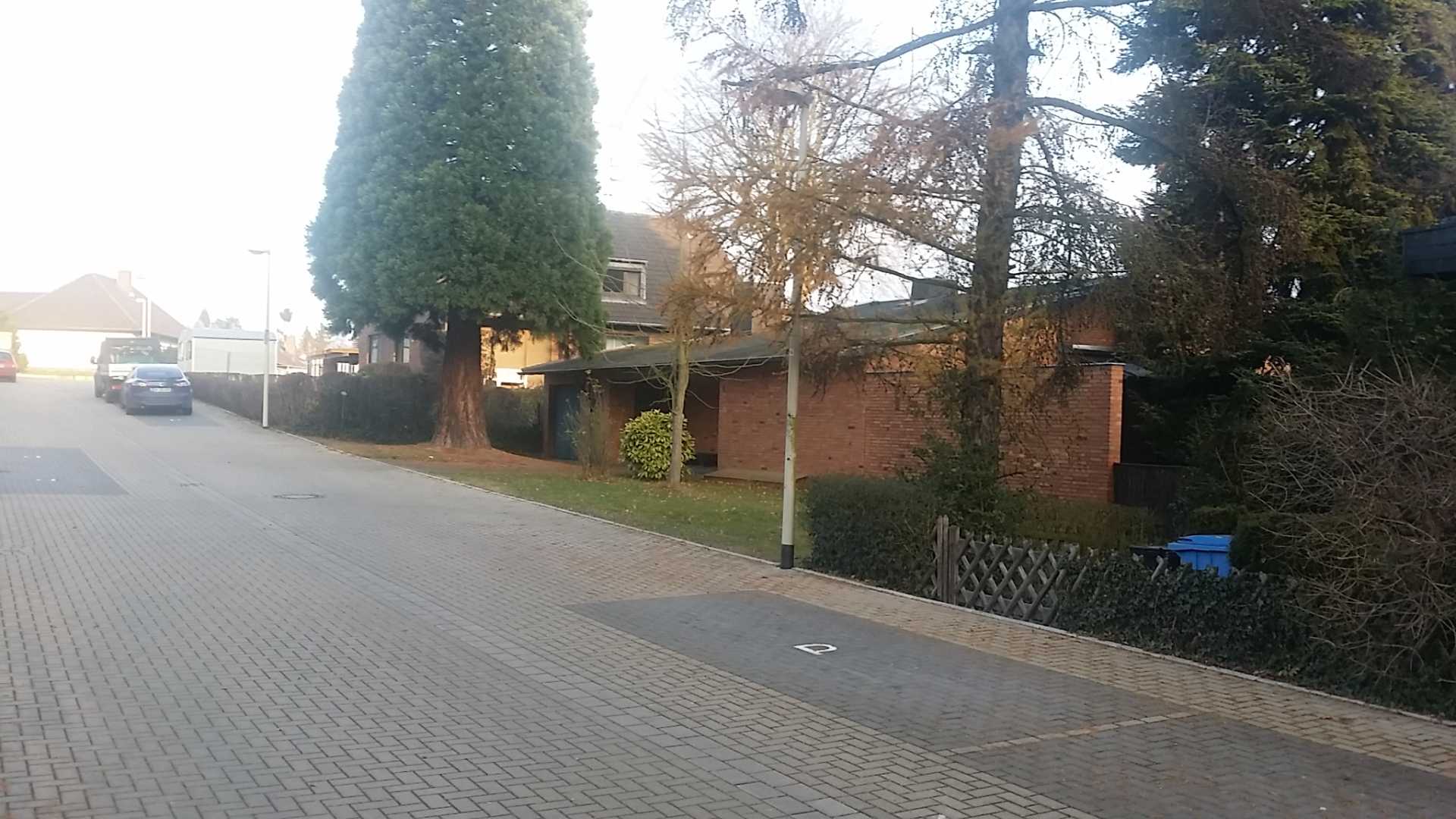

Als Anhang erst mal die Grundstücksausrichtung (mit Altbebauung; nordweisend).
Ebenfalls beigefügt habe ich die gewünschten jgp Dateien von EG und OG. Den Keller habe ich weg gelassen, da der nicht aktuell ist. Hatte ihn der Vollständigkeit aus einer vorherigen Version mit gepostet. Der wird angepasst, wenn wir mit EG und OG einig sind..... von daher bitte nicht im Detail beachten. Ich hatte das mit dem Gästezimmer und dem Lichtschacht nicht beachtet; das bleibt natürlich nicht so.
Auch mal zwei Fotos vom Grundstück.

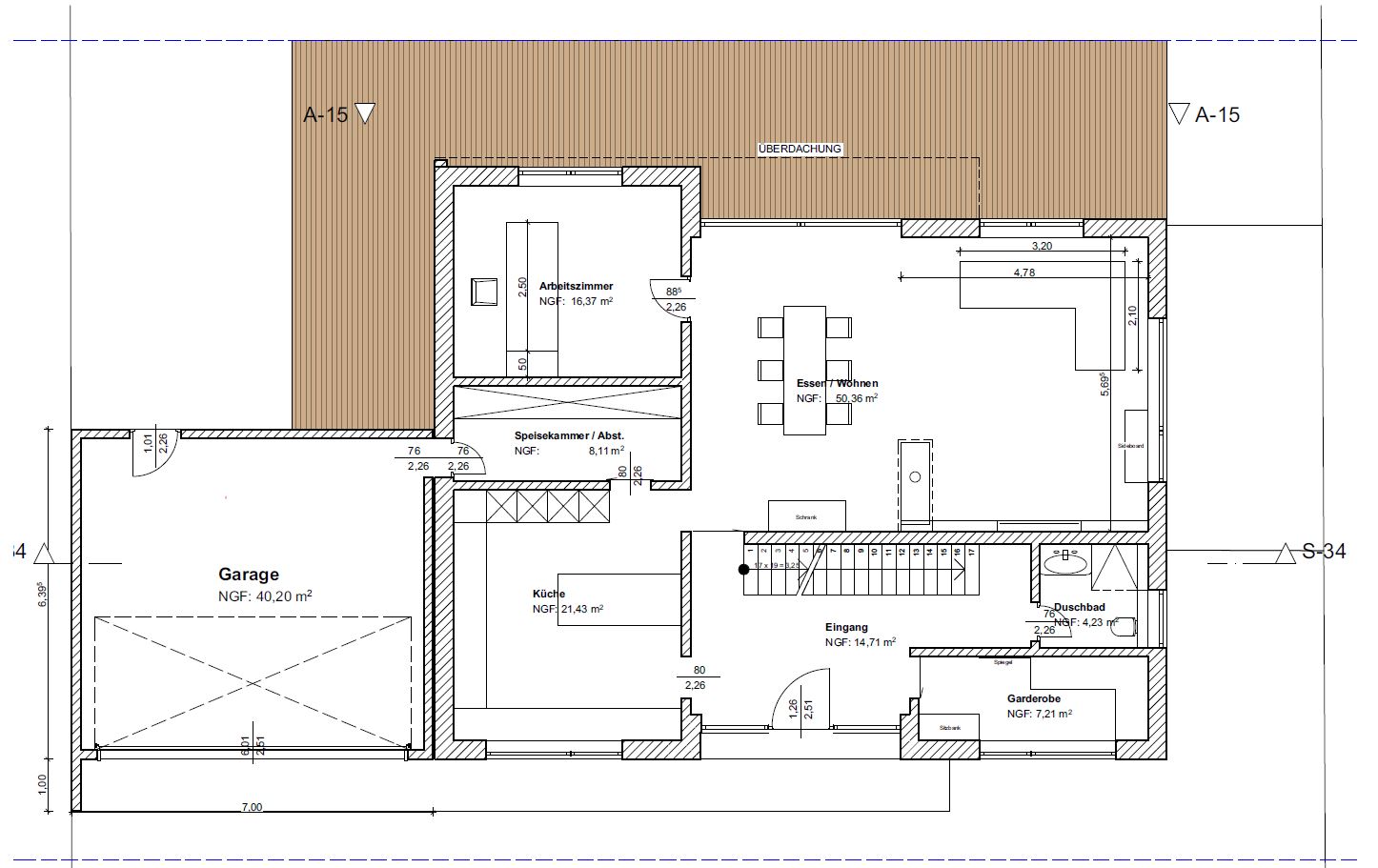

Ich tippe fest darauf, dass die Speis die Garderobe werden wird (auch wenn dort bisher noch eine Tür ins Haus fehlt ). Der als Garderobe bezeichnete Raum ist zu weit weg von der Garage und auch zu eng, um sich dort zu mehr gut zu bewegen.

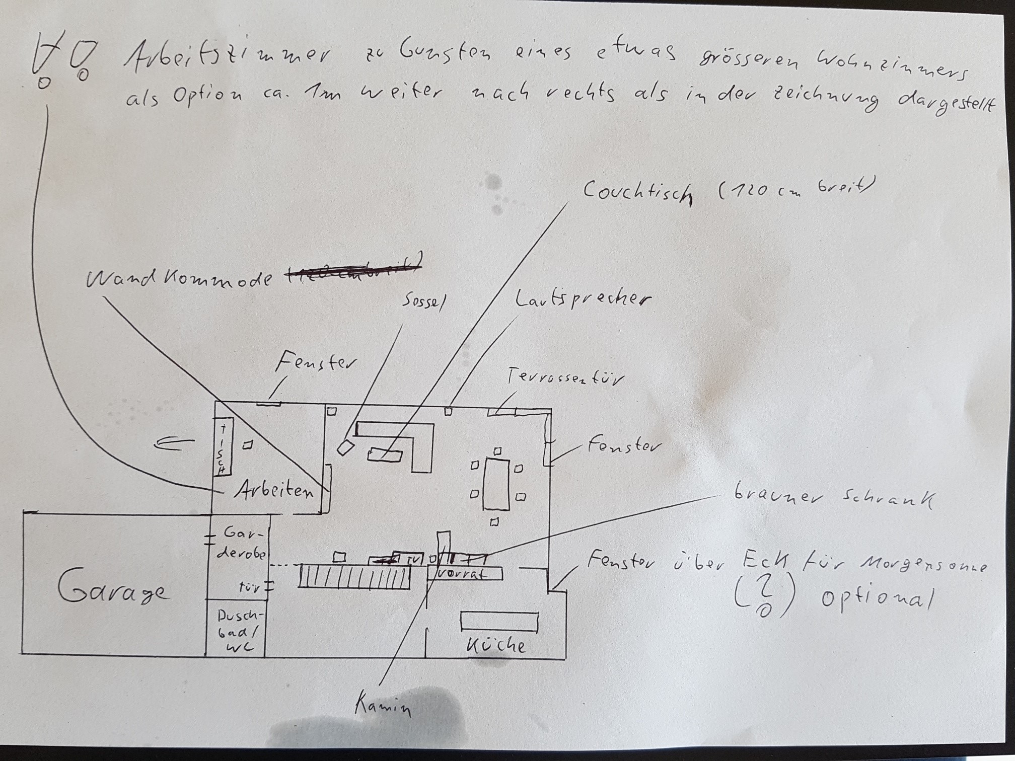

Du wirst lachen. Ich hatte dem Architekten selbst mal einen Vorschlag aufgezeichnet, der so aussieht wie in der laienhaften Handskizze im Anhang. Er hat uns aber dann doch erst mal den geposteten Vorschlag mitgebracht, da die Anbindung Garage, Speisekammer, Küche am Ende höher gewogen hat als die Garderobe.... aber sicherlich ist beides möglich. Mir gefällt besser so die Richtung meiner Handskizze, meiner Frau gefällt der Architektenentwurf besser.
Die Küche kann ich mir nur schwer vorstellen, insb. wo eure Wege zur Terrasse sein sollen.
Die Terrasse vor dem Esstisch dürfte nicht existent sein, da ich das Fenster darunter im Gästezimmer so interpretiere, als ob da eine Abgrabung hin müsste.

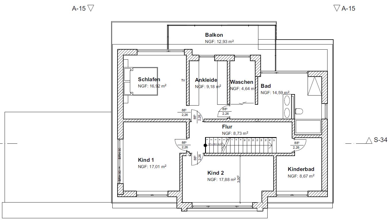

Im OG fällt mir eine absolute Kleinigkeit sehr negativ auf: die Tür in die Ankleide liegt so, dass man gegen einen Schrank läuft. Lässt sich ganz simpel ändern.
Was nicht mehr ganz so simpel werden könnte: wie sollen die Bäder denn mal möbliert werden? Unbedingt Möbel einzeichnen lassen! Und auch mal die Frage stellen, wie alles entwässert werden kann.
Ansonsten bin ich kein so großer Fan der schmalen, langen Flure. Geht schon irgendwie, aber in Relation zur Gesamtgröße schaut sowohl der im Keller als auch im OG schon sehr schmal aus- ich schramme auch in breiteren Fluren mal mitm Wäschekorb/ Handrücken an der Wand entlang. :-(
Joah, und sollte sich mein Verdacht bestätigen, dass entweder ein Kind das Zimmer oder der Balkon in Richtung Norden ausgerichtet ist, würden mich dafür die Gründe interessieren?
Dito, ist mir auch aufgefallen. Entweder die Garderobe ist weit weg von der Garage oder der Vorratsraum. Mich stört das auch etwas aber eins von beiden wird wohl nur gehen. Wenn ich aber bedenke, wie viele Entwürfe wir schon gesehen haben (bei versch. Architekten), dann ist das schon ein Kompromiss, der denkbar ist. Wir haben bestimmt schon 15 Entwürfe gesehen und der hier ist am nächsten dran.
Die Küche ist tendenziell ein paar m² zu groß. Das ist deshalb weil der Architekt ermöglichen wollte, dass man von dort aus sowohl in den Essbereich kommt als auch die Küche durch den Flur betreten kann.
Dazu muss ich sagen, dass im vorherigen Entwurf Arbeitszimmer und Küche gedreht waren. Küche zur Terrasse und Arbeitszimmer vorne zur Straße raus. Das ist allerdings ein No Go gewesen, da ich sehr viel im Arbeitszimmer sitze und nicht auf die Straße und die vorbei laufenden Leute schauen möchte sondern in meinen Garten. Daher war unsere Vorgabe, die Küche unbedingt nach vorne hin zu legen. Dein Gedanke ist nachvollziehbar. Hatten wir uns ehrlich gesagt auch keine Gedanken drüber gemacht, allerdings würden wir es wohl so in Kauf nehmen, denn anders herum wollen wir es einfach nicht.
Dazu bekommt der Architekt auch noch Feedback. Uns gefällt oben noch nicht, dass man vom Schlafzimmer an der Ankleide (das ist noch Ok) und dann am Waschraum vorbei läuft, um an anderen Gebäudeende auf den Pott zu kommen. Ich sehe den Waschraum eher am rechten Gebäudeende und den Eingang zum Badezimmer direkt hinter der Ankleide....
Das ist das Ergebnis der schräg stehenden Treppe (ein No Go war für uns eine Treppe links oder rechts neben dem Eingang wo der herein kommende direkt hoch schauen kann). Die Breite des Flurs im OG muss ich unbedingt anfragen! Wichtiger Hinweis; danke!! Wir haben aktuell eine Breite von 1,47m zuhause, was gut ist.
Balkon Richtung Nordwesten. Ist halt zum Garten hin. Hauptsächlich aus optischen Gründen haben wir den Balkon und um Wäsche heraus zu hängen. Nutzen wird man den zum sitzen eher weniger. Der große Garten wird einem überall schöne Plätzchen bieten, wenn man in die Sonne möchte. Wir haben viele Anforderungen gestellt was das Raumprogramm etc. angeht. Bei der Ausrichtung besteht dafür mehr Flexibilität. Wir müssen da nicht unbedingt die klassischen Ausrichtungen haben.

Mir gefällt das mit der Küche auch nicht so recht. Der Durchgang Wohnzimmer Küche schaut mir zu "schmal" aus. Wenn man wirklich mal Gäste hat und essen auffährt steht man sich ja in der Tür dauern in der Quere.
Die Flure sind ja schon angesprochen. Aus leidlicher Erfahrung finde ich auch Kind 2 tricky, schlauchige Kinderzimmer sind "doof" (es bleibt im Zentrum kaum Platz zum Spielen).

Welches EG ist denn jetzt das aktuelle?
Mir mag die Küche zB auch nicht behagen, mir fehlt der schöne Blick von einem gewissen Abstand auf die Insel.
Auffällig bei so großen Häusern ist, dass immer Zusatzflure geplant werden müssen, wie oben im Waschbereich/Bad zu sehen.
Aktuell ist der digitale Architektenentwurf. Zum Hintergrund der Handskizze noch mal mein Zitat aus meinem zweiten Beitrag des Threads:
"Du wirst lachen. Ich hatte dem Architekten selbst mal einen Vorschlag aufgezeichnet, der so aussieht wie in der laienhaften Handskizze im Anhang. Er hat uns aber dann doch erst mal den geposteten Vorschlag mitgebracht, da die Anbindung Garage, Speisekammer, Küche am Ende höher gewogen hat als die Garderobe.... aber sicherlich ist beides möglich. Mir gefällt besser so die Richtung meiner Handskizze, meiner Frau gefällt der Architektenentwurf besser."
Auf der einen Seite verständlich, auf der anderen Seite haben wir uns bewusst für einen eher geschlossenen Grundriss entschieden, insbesondere die Küche sollte nicht offen sein sondern in einem separaten Raum untergebracht werden. Beides ist wohl nur schwer miteinander in Einklang zu bringen.
