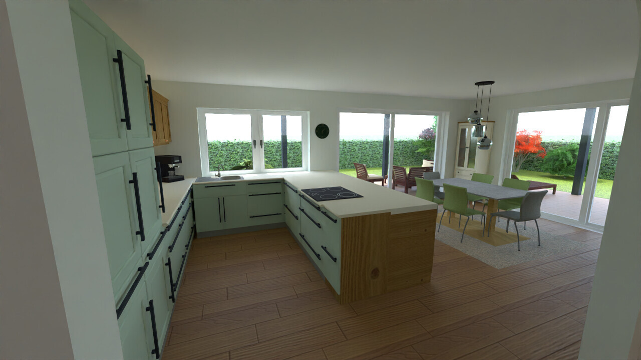

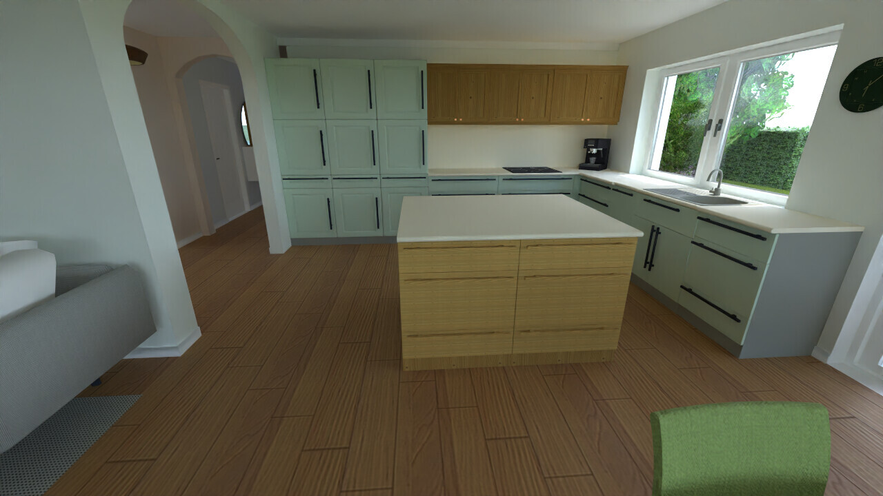

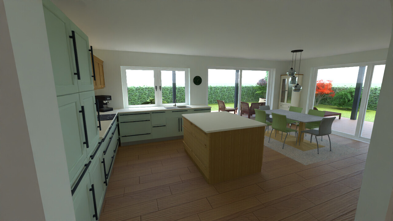

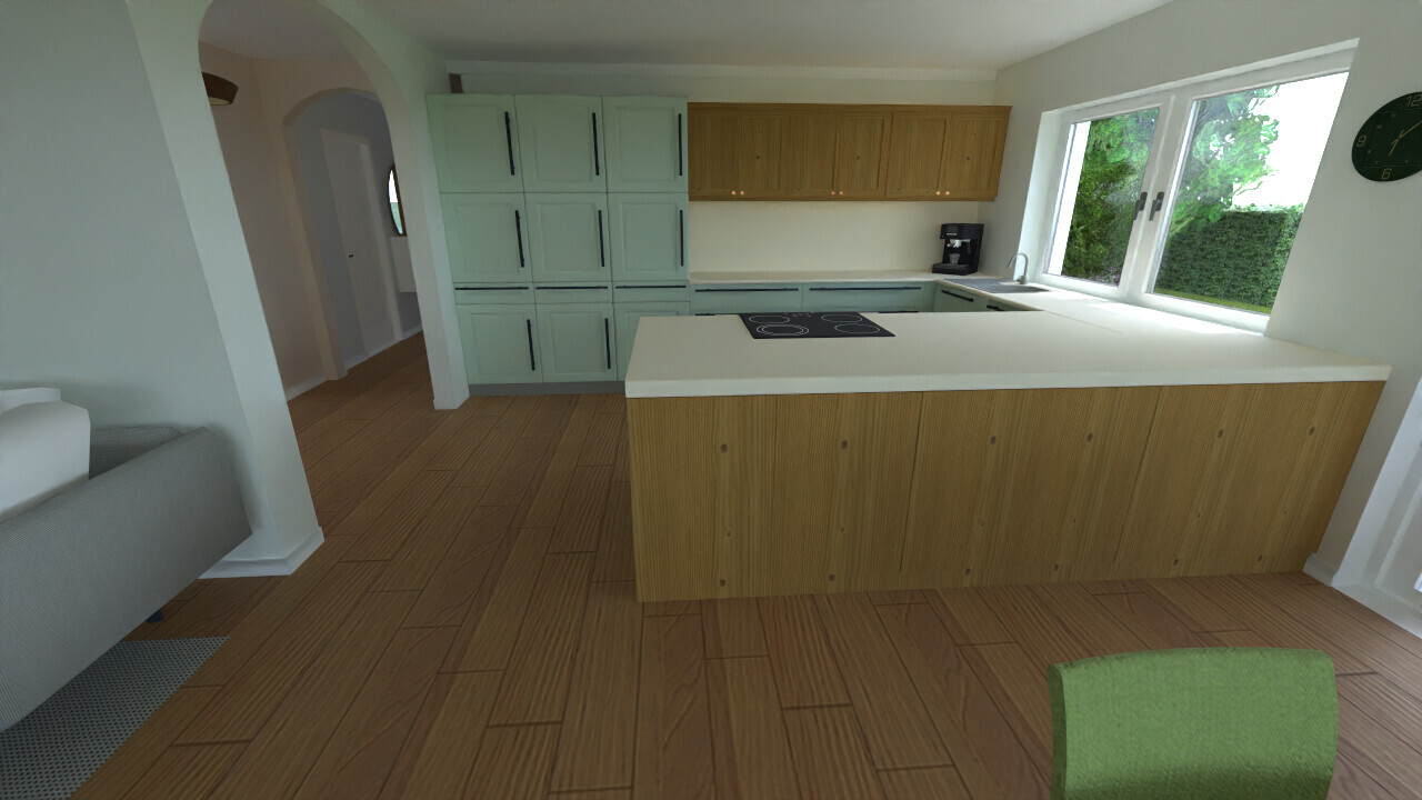

roteweste02.02.25 11:54
Ein kleines Update: Wir sind gerade vorm Bauantrag und überlegen uns die Küchensituation. Tatsächlich tendieren wir mittlerweile zu einer L-Küche mit Arbeitsinsel. Das würde auch den Kritikpunkt entschärfen, dass der Gang in den Allraum durch die Küche nicht ideal ist. Hier mal die Renderbilder:
U-Küche:
Moderne Küche mit grünen Schränken, Kochinsel, Esstisch und Gartenblick.
Moderne Küche mit Insel, Glaskeramikkochfeld, mintgrünen Hochschränken und Fenster mit Gartenblick.
L-Küche mit Insel:
Moderne Küche mit hellgrünen Schränken, Kücheninsel und Essbereich mit Gartenblick.
Helle Küche mit mintgrünen Schränken, Kücheninsel, Spüle am Fenster und Holzboden.
K a t j a02.02.25 12:05
Tja, sorry. Aus meiner Sicht entschärft sich da nix. Alles, was regelmäßig an Gedöns und unabgewaschenem Geschirr rum steht, begrüßt Dich als erstes. Aber rein optisch finde ich die Küche nett.
