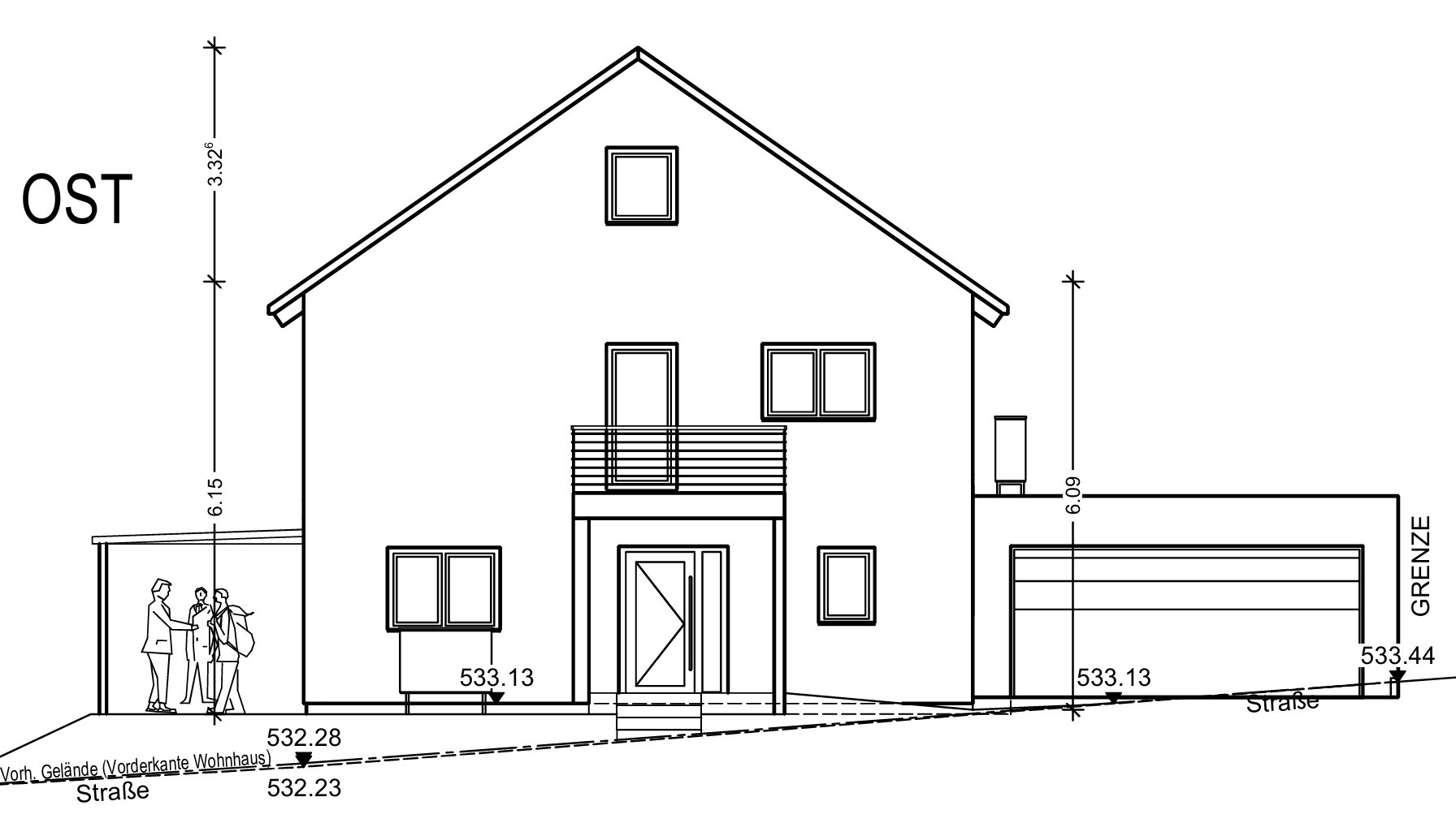

18.02.26 16:57
Wie habt Ihr das Höhenproblem am Durchgang zwischen Garage und Haus in den Griff bekommen, und warum sehen wir auf dem Bild des Hauses im Bau einen Wagen von Weber - meines Erinnerns war der Gewinner Eures Bauauftrages doch Keitel-Haus ?
roteweste
18.02.26 20:29

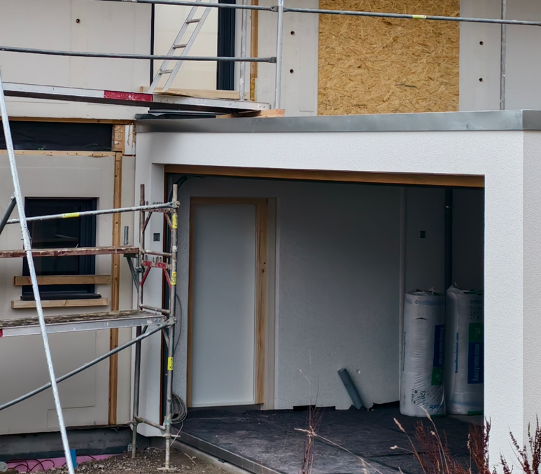

So.
Die Garage steht ca. 30cm im Gelände. Da haben wir Bitumenanstrich und bringen noch ne Noppenbahn an. Das Haus haben wir 30cm über Straßenniveau. Das hat uns das Bauamt damals so genehmigt.
Hier sieht man den Durchgang Haus-Garage. Den Versatz bei der Tür haben wir so niedrig geplant wie möglich.

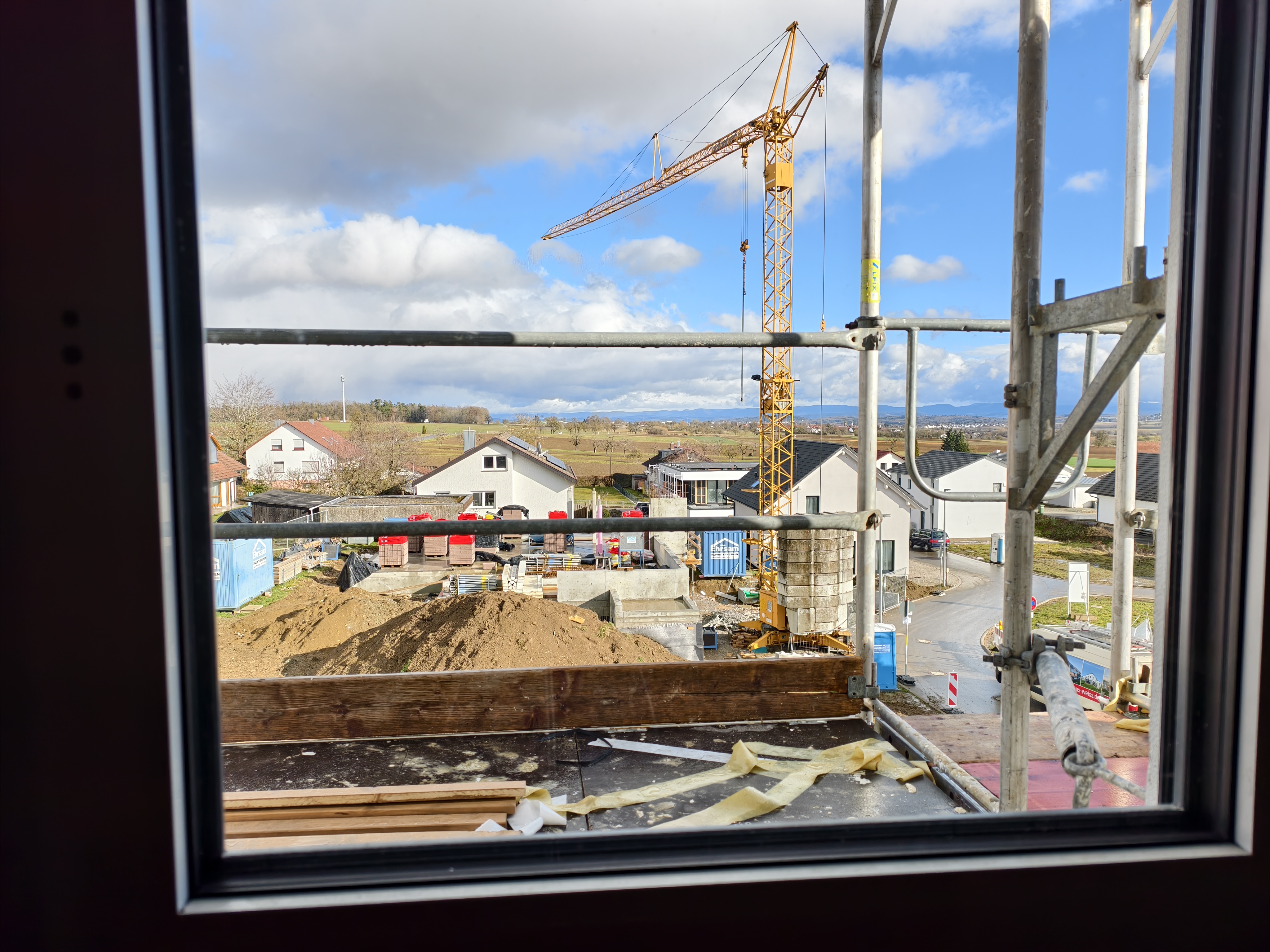

Damit rutscht unser Haus auch ca. 1,2m über Straßenniveau. Wir haben einen leichten Südhang und einen ganz leichten Hang nach Osten. Da dann erstmal Straße kommt sitzen wir recht weit oben im Baugebiet. Hier exemplarisch ein Bild aus dem Fenster Dachboden-Osten.
Wir fühlen uns mit der Entscheidung das Haus auf dem Grundstück hochzusetzen pudelwohl. Drückendes Wasser ist somit auch kein Problem.

18.02.26 22:17
Der beste Höhenversatz ist "0", bezogen auf Oberkante Fertigfußboden (also den Garagenrohboden um die Differenz der Fußbodenaufbauten abzusenken).
