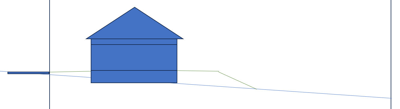

Zum Thema Hang/ Geländeverlauf

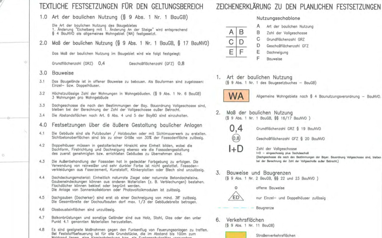

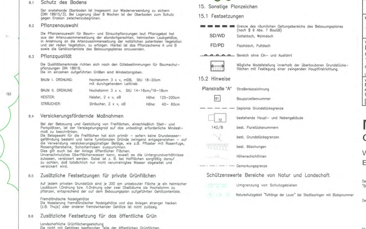

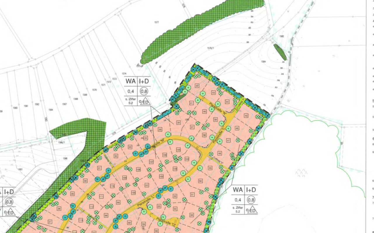

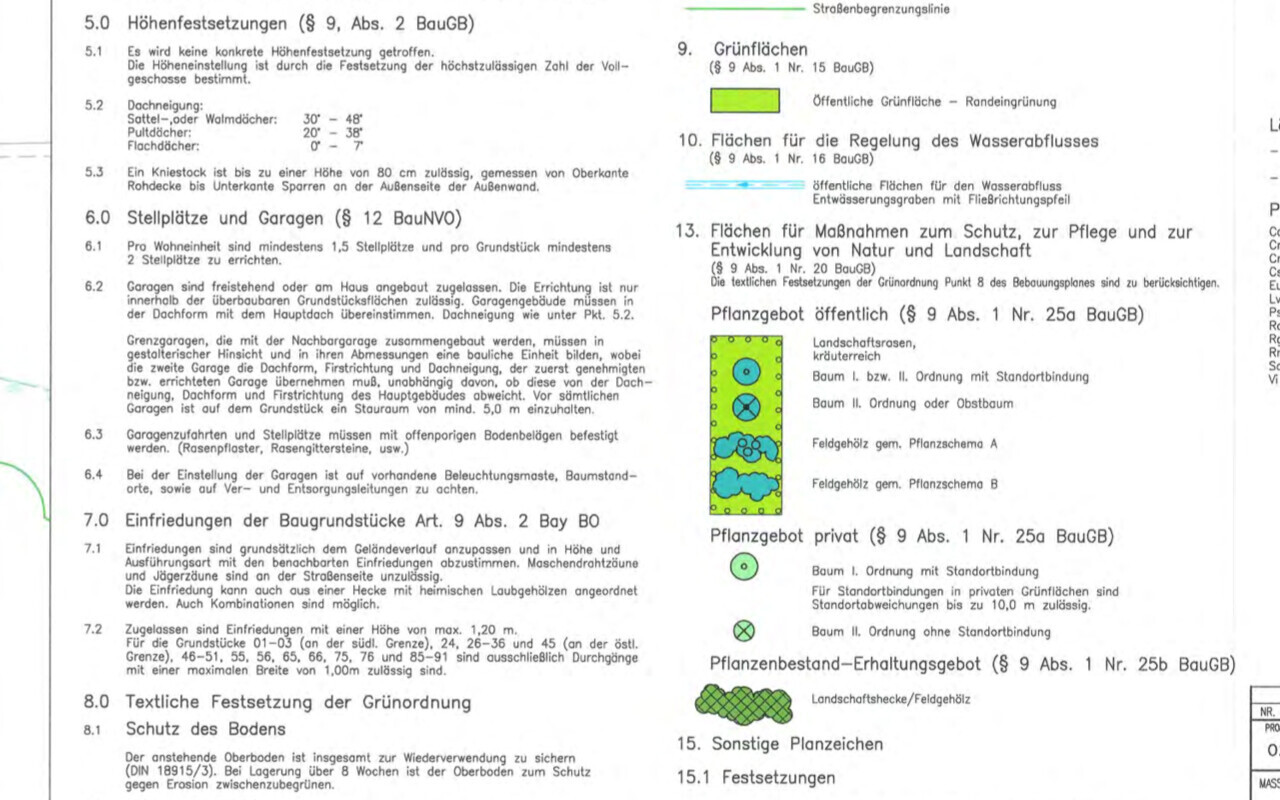

Die 1 m übers gesamte Grundstück war eine Schätzung des Architekten beim Ortstermin. Genaue Zahlen bzw Vermessung gibt es noch nicht. Das Grundstück sieht aber wenn man davor steht sehr flach aus, also ein starkes Gefälle besteht da definitiv nicht. Ich hänge noch einmal mehr vom Bebauungsplan an, vielleicht hilft das. Da ich den Ort unkenntlich halten will, musste ich leider Screenshots machen und konnte nicht die Gesamtdatei hochladen
Geplant ist vom Architekten bzgl Geländeverlauf nichts.

hanghaus2023 schrieb:
Gibt es die Häuser 47 und 49 schon?
Jetzt habe ich das mit dem Zitieren endlich hinbekommen. Es gibt lediglich eine Bodenplatte und inkompletten Rohbau auf der 49, sonst noch keine Häuser in der Nähe. Da wirkt es so, als hätten sie Richtung Garten minimal aufschütten müssen, falls die Frage darauf abgezielt hat.
hanghaus2023
30.10.24 09:43
Der Bebauungsplan beantwortet die offenen Fragen. Es geht eher darum wo die Häuser der Nachbarn stehen und deren Garagen.

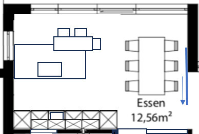

Wenn der Blick beim Kochen in den Garten gehen soll, dann aber ohne SK.
2D Grundriss eines Küchenbereichs mit Kochinsel links und Esstisch rechts
Bei 7% schaut es so aus, falls man kein Gefälle von der Strasse zum Haus haben will.

Solch eine Küchenplanung finde ich auch schöner und lässt sich auch mit Speisekammer ohne Probleme realisieren.
Gibt viele Küchenhersteller die für sowas Hidden Doors zur Speisekammer planen können.
