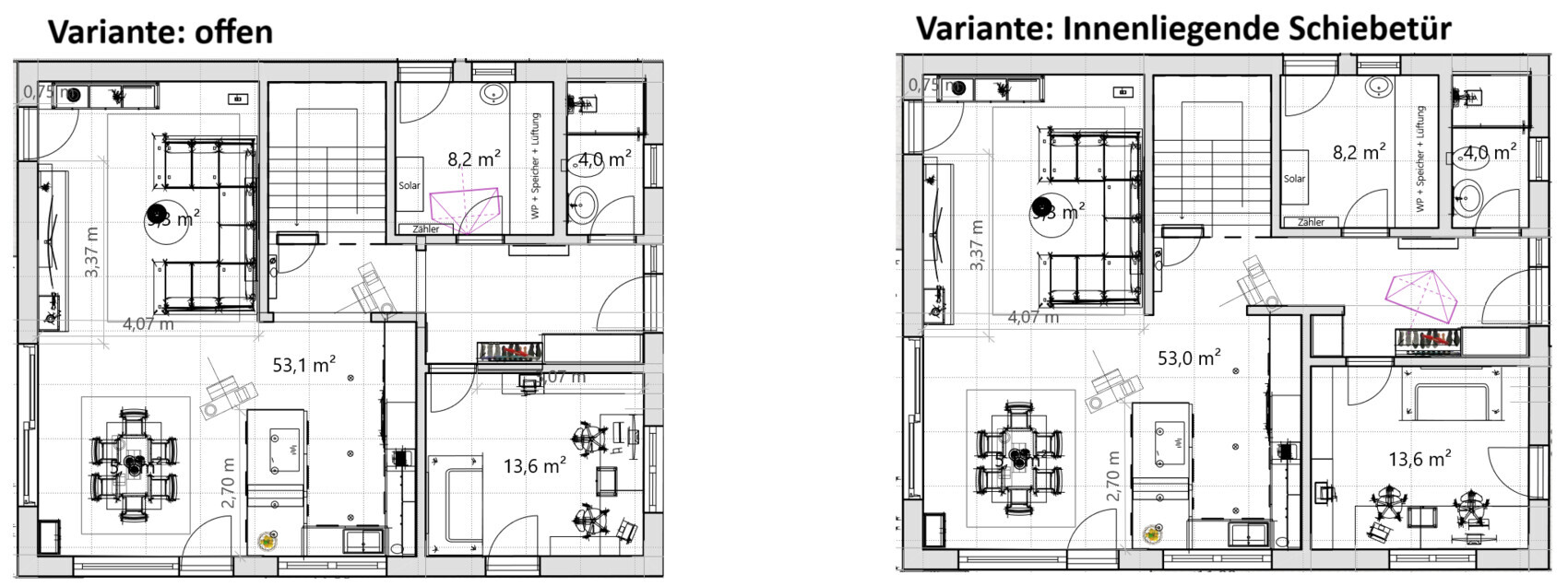

Hallo ihr Lieben,
ich möchte das Thema nicht unnötig ausgraben, aber es ging ja zu einem großen Teil um den Übergang vom Flur zum Wohn-Ess-Kochbereich. Dabei ist mir eine Lösung eingefallen, die einen großzügigen Zugang zum WEK-Bereich ermöglicht und gleichzeitig Platz für eine innenliegende Schiebetür schafft. Das würde jedoch Änderungen bei der Garderobe sowie eine Umgestaltung des Arbeitszimmers erfordern. Ich habe das ursprüngliche Erdgeschoss (links) mit meinem Alternativvorschlag (rechts) gegenübergestellt. Die Schranktiefen sind gleich geblieben.
Was meint ihr dazu?
Zwei Grundrisspläne nebeneinander: offene Raumvariante und Innenliegende Schiebetür.

roteweste schrieb:
Hallo ihr Lieben,
Was meint ihr dazu?
Vorweg: Dein Grundrissplan fürs EG ist fast identisch, wie wir gebaut haben. Bei uns ist nur WC und Technikraum getauscht, weil wir nach rechts gehend einen Flachdachanbau haben. Ansonsten bis auf wenige Meter hin oder her wirklich fast identisch. Bei uns ist der Durchgang in Koch/Wohn/Ess nicht so breit wie bei dir, weil wir in dem Kücheneck noch einen Vorratsraum haben. Wir haben daher eine im Flur angebrachte Schiebetür. Die nimmt fast keinen Platz weg.

roteweste schrieb:
Vielen Dank für deine Anregung!
Wir sind noch nicht ganz so weit, dass wir alles fertig entschieden haben. Gefällt dir der Grundriss, den ihr für euer Haus gewählt habt, immer noch gut? Es wäre super, wenn du den Grundriss hier teilen könntest.
Ja wir sind nach wie vor sehr zufrieden damit.
Mein Grundriss ist quasi identisch mit deiner Variante "offen", außer dass im rechten oberen Eck der Küche eine kleine Speisekammer ist und WC und Technikraum sind vertauscht.
Maulwurfbau
07.01.25 16:29
Ihr verliert viel (Stell)Platz in dem kleinen Hauswirtschaftsraum im EG durch die Tür und ggf. Fenster.
