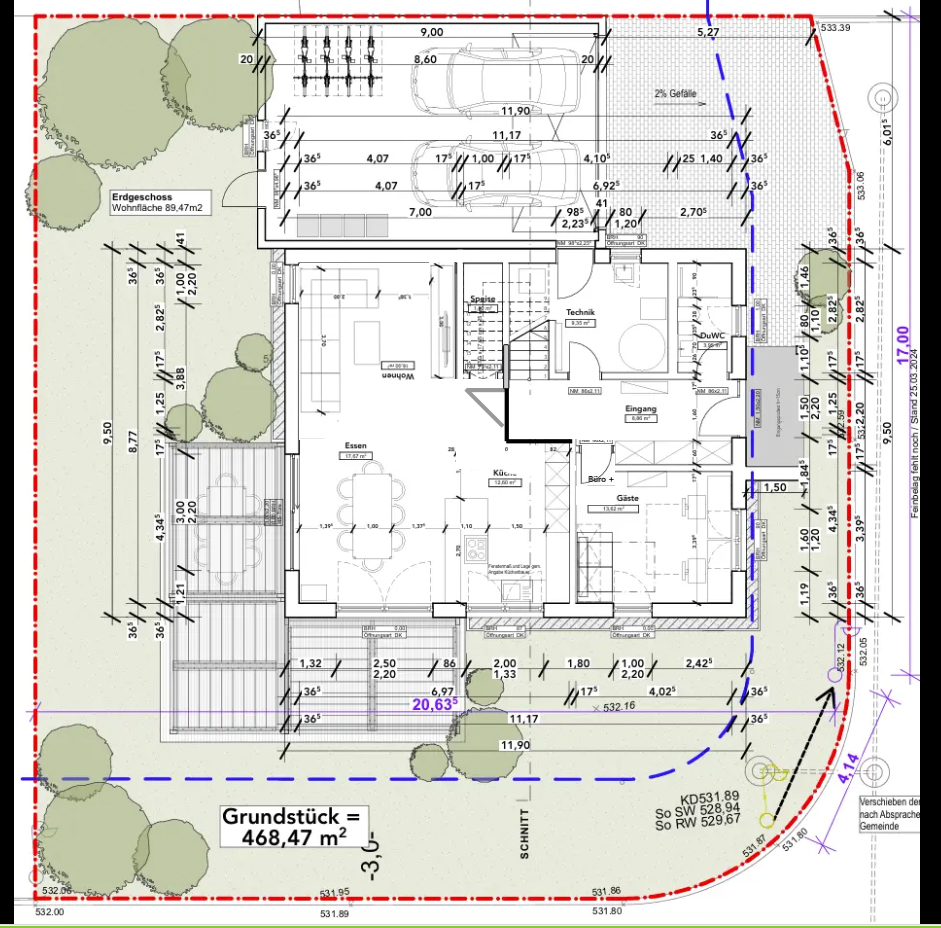

nach längerem Überlegen habe ich mich entschlossen, unsere Entwurfsplanung hier zu teilen.
Das finde ich eher überflüssig, wenn Ihr keine Änderungen mehr zulassen wollt. Das kann ja nur zu Unzufriedenheit führen auf allen Seiten.
Als langjähriger passiver Leser möchte ich der Community damit einen kleinen Beitrag als Dankeschön zurückgeben und vielleicht sogar den ein oder anderen Leser mit unserem Grundriss inspirieren.
Nun, dann vielen Dank für Deinen Beitrag aber letzteres hoffe ich eher nicht. Als langjähriger Leser kennst Du dann sicher die üblichen gemachten Fehler. Neben den schon Genannten möchte ich die Tür zur Garage im Technikraum erwähnen, welche bei dieser Raumgröße viel Stellfläche frisst. Eingezeichnet ist ja nur die Heizung mit Speicher und ein Waschbecken, wenn ich das richtig deute. Vielleicht zeichnest Du mal sämtliche Technik ein und schreibst dazu, welche Heizung da verbaut wird. Gehört noch ein Außengerät dazu? Die Bilder sind für mich zu klein, um die Schrift zu lesen.
Ab davon ist der Zugang zum Allraum Euer größtes Manko und wurde ja auch schon als solches erkannt. Die Verjüngung des Flures ausgerechnet vor der Treppe ist auch alles andere, als befreiend. Das alle zwingen immer durch die Küche müssen, um im Slalom bis zur Chillecke zu gelangen, ist nicht erstrebenswert und wird hoffentlich nicht von anderen Lesern nachgemacht. Generell ist der Zugang zu den Hauptlebensräumen dunkel und verwinkelt - ein Traumhaus sieht m.E. anders aus.
Nur damit andere nicht am gleichen Problem verzweifeln: Eine Lösung könnte z.B. so aussehen (Schiebetür und normale Tür alternativ eingezeichnet):

Hallo Katja, danke für die ausführliche Antwort.
@Technikraum: Bisher haben wir von den Anbietern die Rückmeldung, dass das so passt. Als Wärmepumpe kommt ein Splitgerät zum Einsatz. Stauraum wird es im Technikraum sicher nur unter dem Treppenpodest geben. Als Alternative könnte man die Garage noch ein paar Zentimeter nach vorn rücken (mehr geht nicht) und dann noch die Wand neben der Treppe durchziehen. Dann könnte da z.B. nach ein Sicherungskasten hin. Das wäre das Maximum:

Splitgerät bedeutet doch auch ein Außengerät, oder? Wo ist das?
Treppe komplett in den Allraum ist bei 3 Kindern nicht sehr empfehlenswert.
Auf der Garage. (Siehe OG)

Ich würde im OG den Flur etwas geräumiger machen und die Zugangsnase im Bad bereinigen und im Schlafzimmer die Zugangstür reinziehen. Hätte auch einen wohnlichen Vorteil, wenn man wie hier das Bett an die Innenwand stellt. Der Flur gewinnt an Größe und wirkt freundlicher, ohne Mankos der Räume. Dadurch gewinnt das ganze OG. Allerdings wäre die Möblierung Schlafzimmer für mich auch eher tauschbar (Schrank/Bett).
